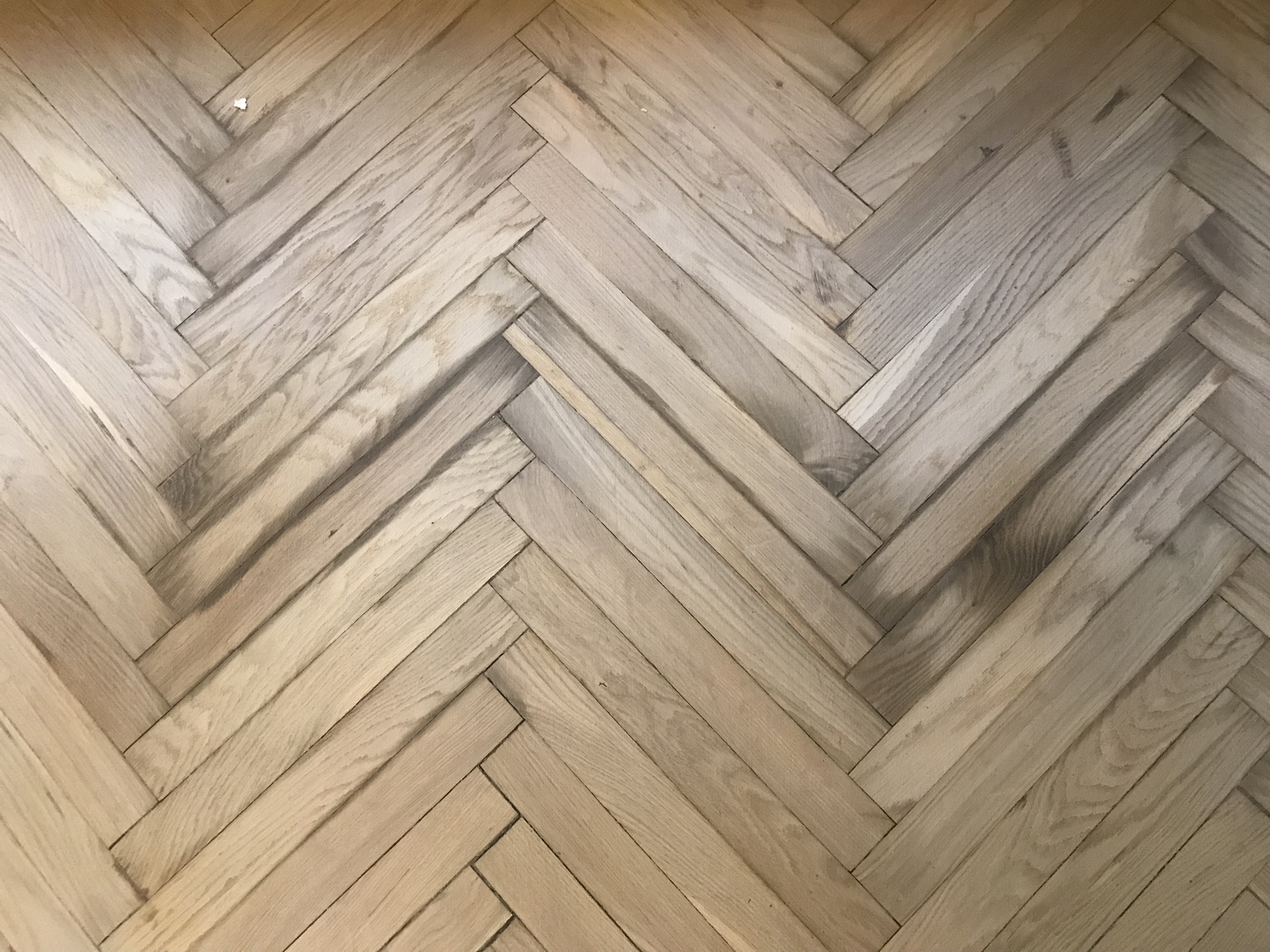

После чистки паркета шлиф машинкой на полу остались чёрные пятна. Как избавиться от них?

никак, это битум, на что клеили в советское время паркет. только тонировать сам паркет.
