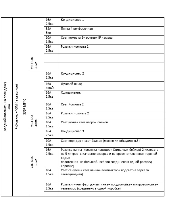

Прошу помощи в компоновке щита в двушку. Щит АББ мистраль на 36. Протянуто 16 линий которые отобразил на схеме. Вводной автомат стоит на 40А ( возможно заменю на 50 если будет нужно( хотя должно и 40 хватить)
Остаётся не проложенной линия насоса повышения давления ХВС и теплый пол на балконе в кухне. Как лучше сделать? к какой распред коробке присоеденить или кинуть отдельные линии? На сегодня в большей части еще можно переделать, кое что замазано, но обоев нет и потолки не натянуты.
P.S на духовой шкаф 4кв:)) но уже проложен, не менять же по новой:))

alcantara, чем не устроили схемы форума?
alcantara написал: Протянуто 16 линий
Ну да, а зачем тогда вопрос за щит?
alcantara написал: Вводной автомат стоит на 40А ( возможно заменю на 50 если будет нужно( хотя должно и 40 хватить)
Дом какого года?
alcantara написал: но уже проложен, не менять же по новой
СМ и водогрей на одном АВ? Замечательное решение, водогрей на 5 литров? Прикольно. Посудомой и СВЧ на одной линии?
alcantara написал: Прошу помощи в компоновке щита в двушку.
Собирайте - что наваяли.

23.07.2019 в 15:59:30
megrad, схемы форума изучаю
Дом 92 года.
СМ и водогрей на одном. Нужен на 2 недели в году когда выключают ГВС и иногда если аварии. Маленький, реально на 5 литров:) более чем достаточно принять душ.
Линии протянуты но еще отделка не завершена до конца, можно почти везде переделать.
На посудомой я понял кину отдельную линию:)

23.07.2019 в 16:09:16
alcantara написал: Дом 92 года.
Так откуда 40 А?
alcantara написал: Маленький, реально на 5 литров:) более чем достаточно принять душ.
В смысле голову намочить?
alcantara написал: На посудомой я понял кину отдельную линию
3 отдельных линии: СМ , фартук, посудомой.
alcantara написал: Остаётся не проложенной линия насоса повышения давления ХВС
На кой ?
alcantara написал: к какой распред коробке присоеденить или кинуть отдельные линии?
На балконы отдельные линии.

23.07.2019 в 16:18:05
megrad, Реально 40. ВРУ стоит новое, сейчас идет замена стояков с алюминия на медь.
Бойлер Уже опробован:) никто не верит а я второе отключение спокойно переношу с семьёй:) без чайников, тазиков и прочего))))
Насос нужен так как вода по часам, это у нас вечная боль. Насос качает из небольшого бака( не из трубы, маленькая тихая espa ватт на 600-700)
Один балкон соединен с кухней, нужна ли там отдельная линия?

23.07.2019 в 17:26:42
alcantara написал: Насос нужен так как вода по часам, это у нас вечная боль. Насос качает из небольшого бака
Отдельная линия.
alcantara написал: сейчас идет замена стояков с алюминия на медь.
Повезло.
alcantara написал: Один балкон соединен с кухней, нужна ли там отдельная линия
С одной стороны нет, с другой стороны при сработке УЗО останетесь без света на кухне.

megrad написал: СМ и водогрей на одном АВ?
megrad написал: Посудомой и СВЧ на одной линии?
до 4 квт на каждой из линий - где проблемы? Кроме того что стационарные вроде как НАДО отдельно.
Он быстро нагревается и это хорошо.

BV написал: до 4 квт на каждой из линий - где проблемы
Вы уверены, что у автора ГОСТОвский, а не ТУшный кабель? Всё таки для себя делает...
Сообщений: 139591
23.07.2019 в 21:56:35
megrad написал:
megrad, А если у него вместо 2,5мм2 овнище с рынка сечением 0,7 - то ему и одной линии на прибор не хватит - надо тянуть две в параллель, как в соседней теме ... ПВСом :D
А если у него на плиту провод не гостовский - то ему только половину конфорок использовать можно?
