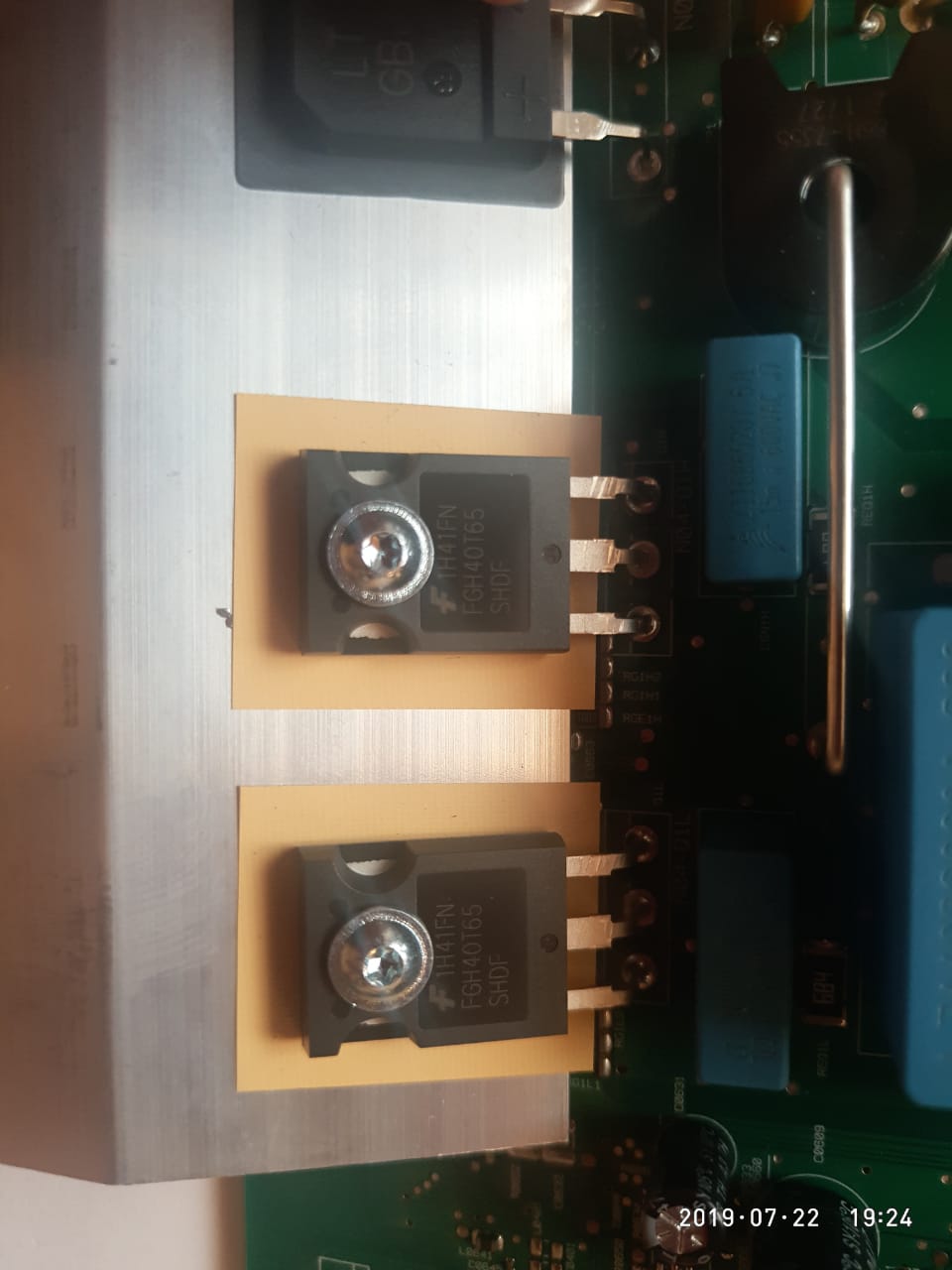

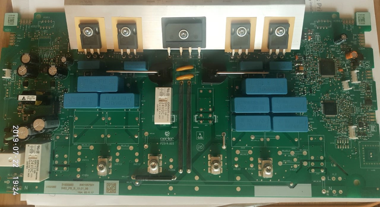

Плита двухкомфорочная Bosch PIB375FB1E, проработала чуть больше года. При приготовлении пищи внутри что-то щелкнуло и выбило автоматы. В данный момент при включении индикаторы загораются, но как только выбираешь какую использовать конфорку выдает ошибку.

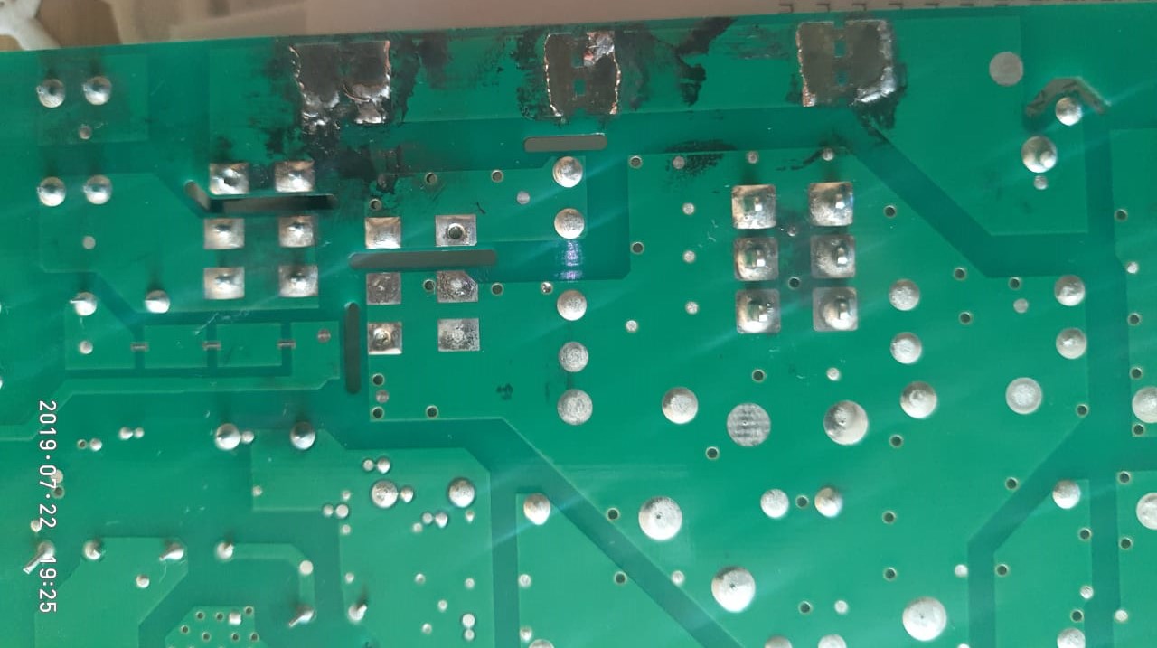

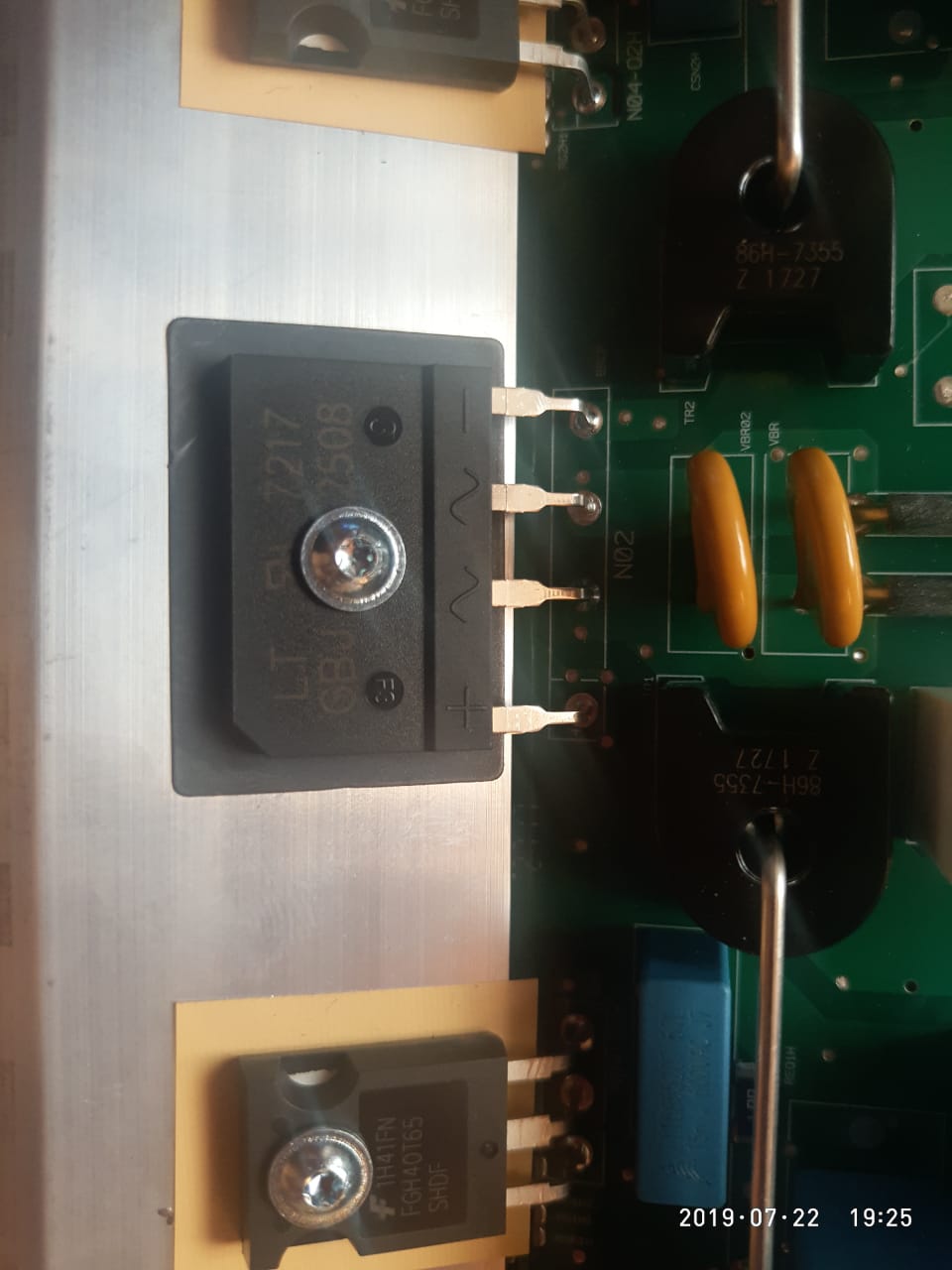

При разборе обнаружил поврежденные дорожки, по их конструкции, скорее всего это что-то типа предохранителя. При проверке тестером выходных транзисторов, в одном из плечей оба звонятся на короткую. Более точнее скажу, как смогу выпаять.
Транзисторы FGH40T65 SHDF (650 V, 40 A) , найти в наличии такие в Москве не смог, есть ли возможность заменить на аналогичные, возможно более мощные? Например: FGH40T100SMD (1000 V, 40 А)

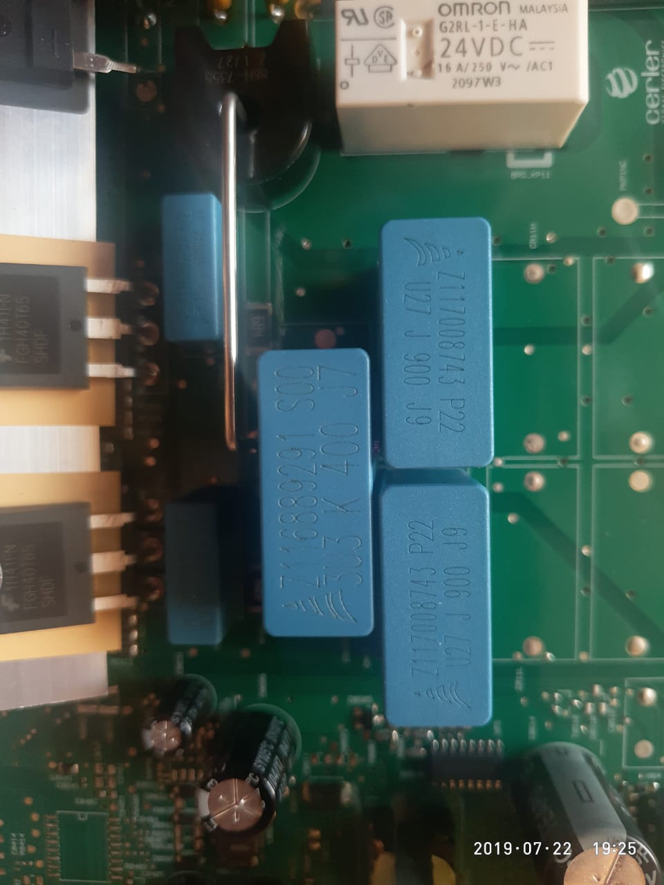

Так же не смог понять что из себя представляют прямоугольные голубые компоненты с обозначениями: Z116889291 S00 3U3 K 400 J7; Z117008743 P22 U27 J 900 J9, некоторые из них замкнуты, некоторые показывают сопротивление, возможно после выпайки ситуация изменится.

Заменил оба вышедших из строя транзистора аналогичными:FGH80N60FDTU. Работоспособность плиты восстановлена. Стоимость ремонта примерно 500р.
