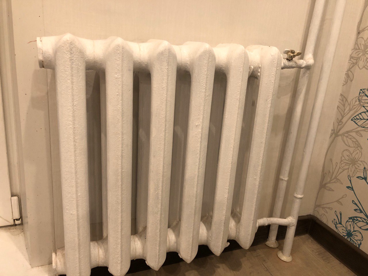

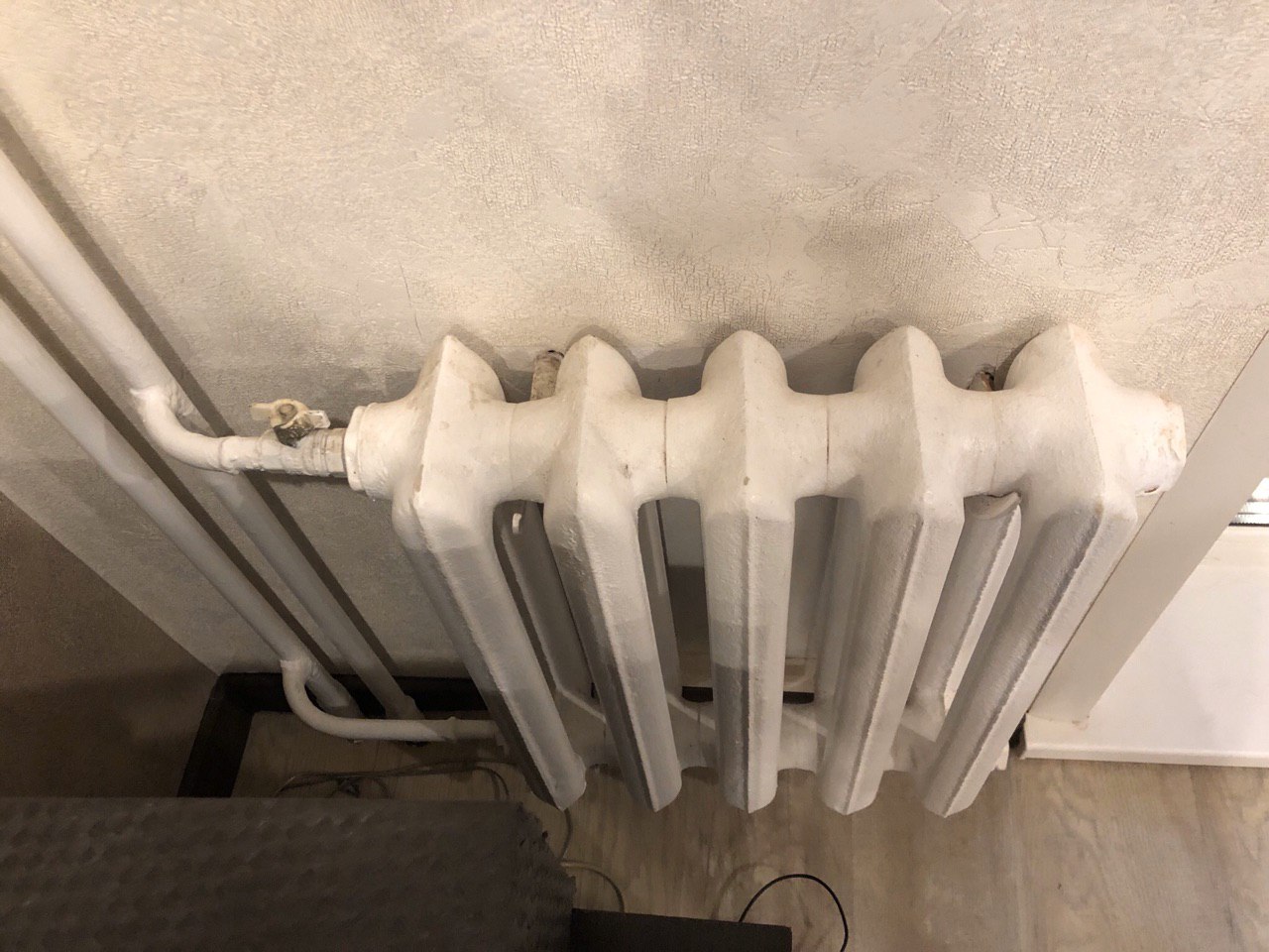

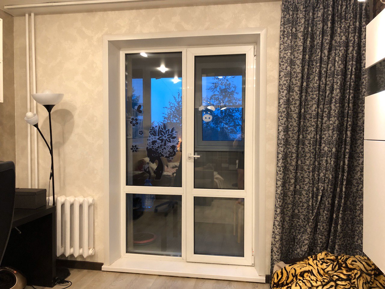

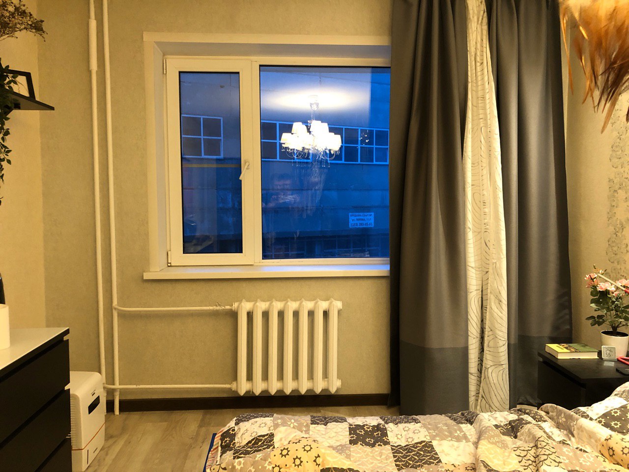

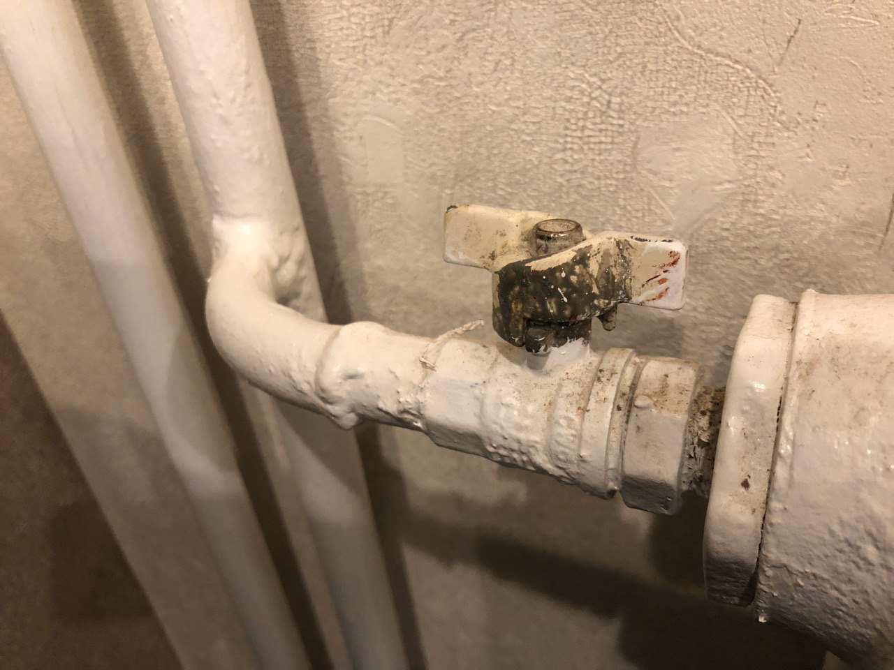

Добрый день,

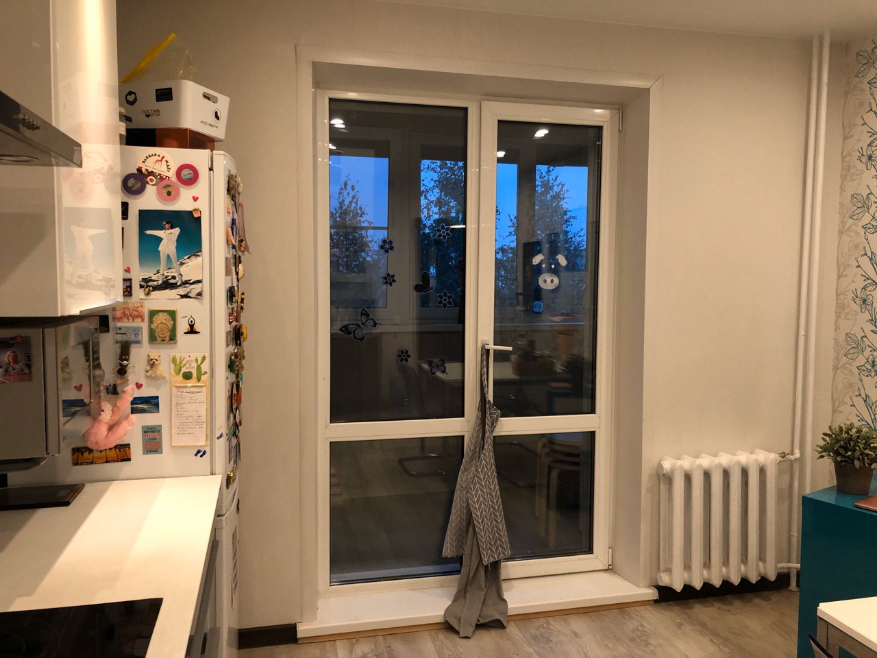

Квартира площадью 78кв.м., зимой мерзнем, особенно в спальне - это угловая комната. На фото ниже радиаторы отопления.
Посоветуйте, что сделать, чтобы стало теплее.

deux написал: Посоветуйте, что сделать, чтобы стало теплее.
Исследовать ВСЮ систему отопления дома от входа, в подвале, на чердаке и во ВСЕХ квартирах ТОЛКОВЫМ специалистом. Исправлять проблемы. Балансировать. Гуглите "убитая двухтрубка"

BV, и исследовать не надо ничего. Единственный шаровой кран на радиатор уже "от застройщика" - смертный приговор.
Продавайте квартиру, пока лето. Не шутка ни разу.

Как вариант, перепутаны подача с обраткой. Нужно мерить температуру стояков зимой.

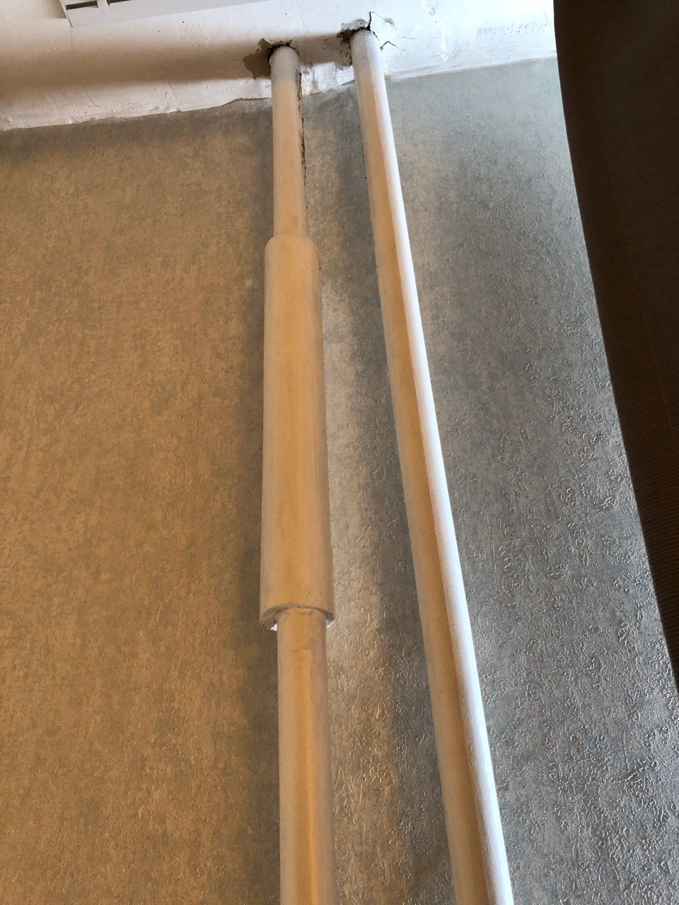

Возможно ли такое, что распределение теплоносителя регулируется с помощью такой штуки как на фото? Такое есть в каждой комнате, только в двух комнатах прям в самом вверху и скрыто под натяжным потолком, поэтому не видно на фото.

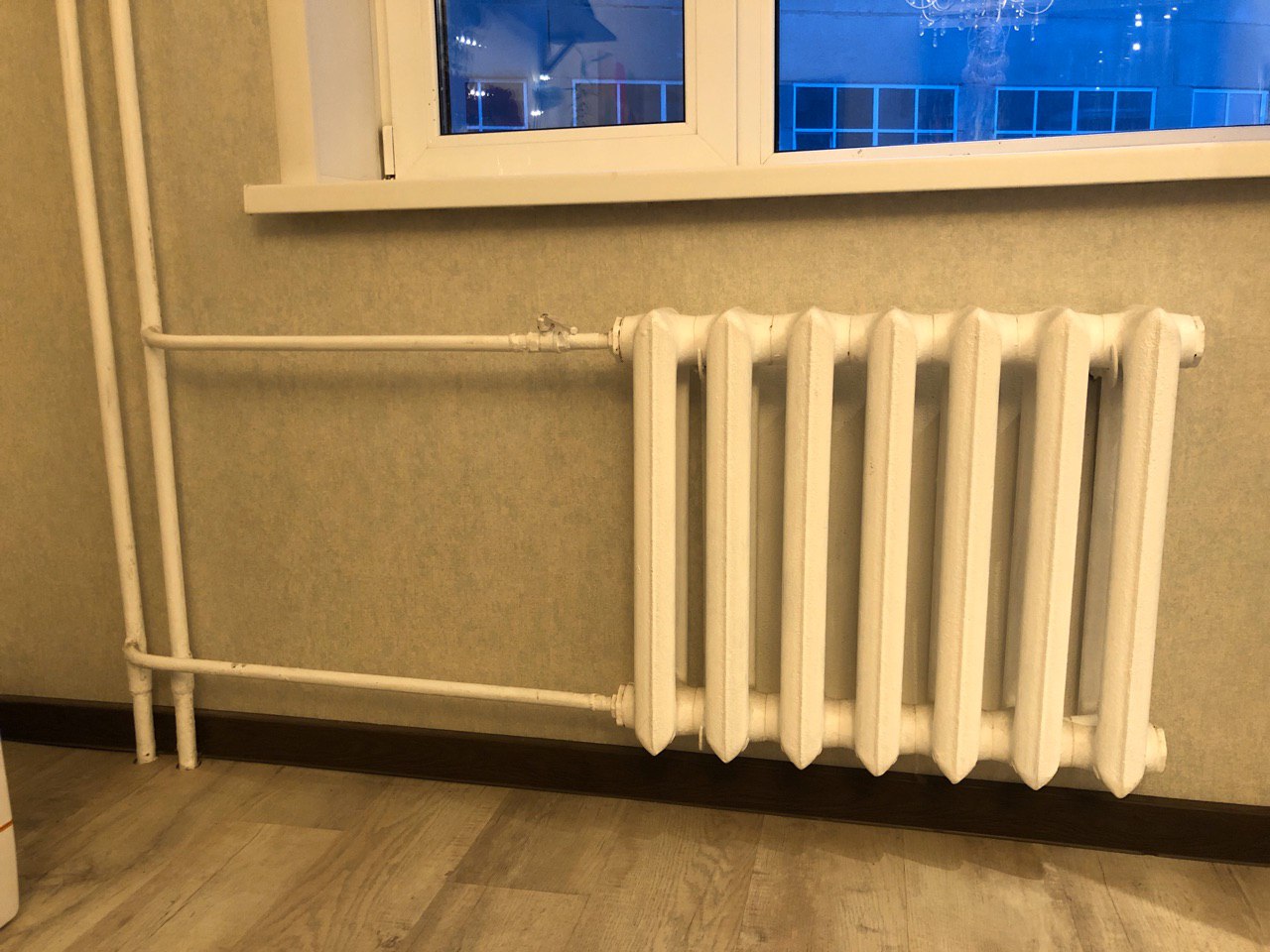

И в целом есть ли вероятность, что с системой отопления все в порядке, а радиаторов маловато на такую площадь? Или может радиаторы забиты?
5-7 секций на комнату в 20 кв.м. это норма?
Как можно определить причину низкой температуры? Если каким-то образом измерить температуру стояка (как это сделать? какая должна быть?) можно ли будет понять, что с система в порядке и проблему нужно искать в самих радиаторах / их количестве?

deux, штука - это компенсатор тепловых деформаций. Ничего не регулирует.
"убитую двухтрубку" не искали, судя по продолжающимся вопросам. Ну раз Вам лениво - ничем не могу помочь. Скажу только, что как правило не виноваты ни число секций (хотя на первый взгляд маловато), ни забитость радиаторов, ни температура стояков, ни абсолютное давление в них - и ничто из этих знаний не поможет устранить проблему.

Mazayac, про "убитую двухтрубку" читал, поэтому и появился вопрос, а не является ли эта штука (как вы сказали - компенсатор тепловых деформаций) аналогом той самой балансировочной арматуры, которая не дает двухтрубке быть убитой.
Ок, раз выяснилось, что это не имеет отношения к делу и двухтрубка все таки убита, то что-то может улучшить хоть как-то ситуацию? (кроме вариантов продажи квартиры или установки балансировочной арматуры всем соседям, хотя может у них она есть, сам не проверял)
И почему температура стояков и давление не позволит выявить корень проблемы? Если с этими параметрами все ок, и в квартиру поступает горячий теплоноситель с хорошим давлением, почему увеличение секций не сделает теплее?

deux написал: и двухтрубка все таки убита, то что-то может улучшить хоть как-то ситуацию?
см выше
deux написал: (кроме вариантов продажи квартиры или установки балансировочной арматуры всем соседям,
см выше - чудес не бывает
deux написал: И почему температура стояков и давление не позволит выявить корень проблемы?
потому что надо иметь хотя бы представление о гидравлике - корень проблемы явно виден на фото
deux написал: Если с этими параметрами все ок, и в квартиру поступает горячий теплоноситель с хорошим давлением, почему увеличение секций не сделает теплее?
Ключевое слово - если. Это если не случается, если двухтрубка убита.
deux написал: про "убитую двухтрубку" читал
Читайте еще столько раз сколько нужно для понимания. В том числе - ищите на форуме.
Мусолить в очередной раз многократно разобранную тему смысла нет.
