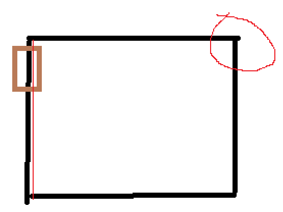

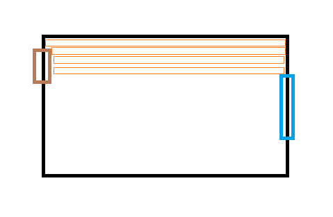

Приветствую! Пришло время класть ламинат, комната прямоугольная, но углы не все 90 градусов, по какой стене ровнять ламинат, если укладка будет вот такая:
Справа - окно, слева - дверь.
Более и менее ровный этот угол:
Причем стена слева, где дверь, немного уходит (угол вверху слева чуть больше 90 градусов) и если начинать с правого верхнего угла, то будет тяжело с подрезкой, так как чем дальше буду класть, тем больше будет получаться зазор от ламината до левой стены. По логике удобней когда наоборот, и ты видишь сколько точно надо подпилить ламината.
В общем, от куда кладут ламинат и по какой стене ровняют первую полоску?

korovke написал: В общем, от куда кладут ламинат и по какой стене ровняют первую полоску?
в вашем случае разницы нет, все равно - в разбежку на треть, все равно класть ряд, и замерять по фактической длине

26.07.2019 в 02:37:14
подрезку делают там где больше заставлено мебелью

26.07.2019 в 08:29:20
Какие радиаторы отопления? Несьемные могут сильно мешать заводить ряд ламината, с такими только поперек и от окна.

26.07.2019 в 08:57:35
korovke написал: и если начинать с правого верхнего угла,
вам с правого верхнего угла не начать, если хотите стелить так, как на первой вашей картинке. Ламинат укладывается слева направо. У вас по кривой стене будут торцы досок, вообще ничего не мешает немного смещать их так, чтоб зазор до стены был одинаковым. Те доски, что вдоль длинных стен -ровно надо делать там, где меньше мебели и стык пол-стена будет наиболее открытым.
