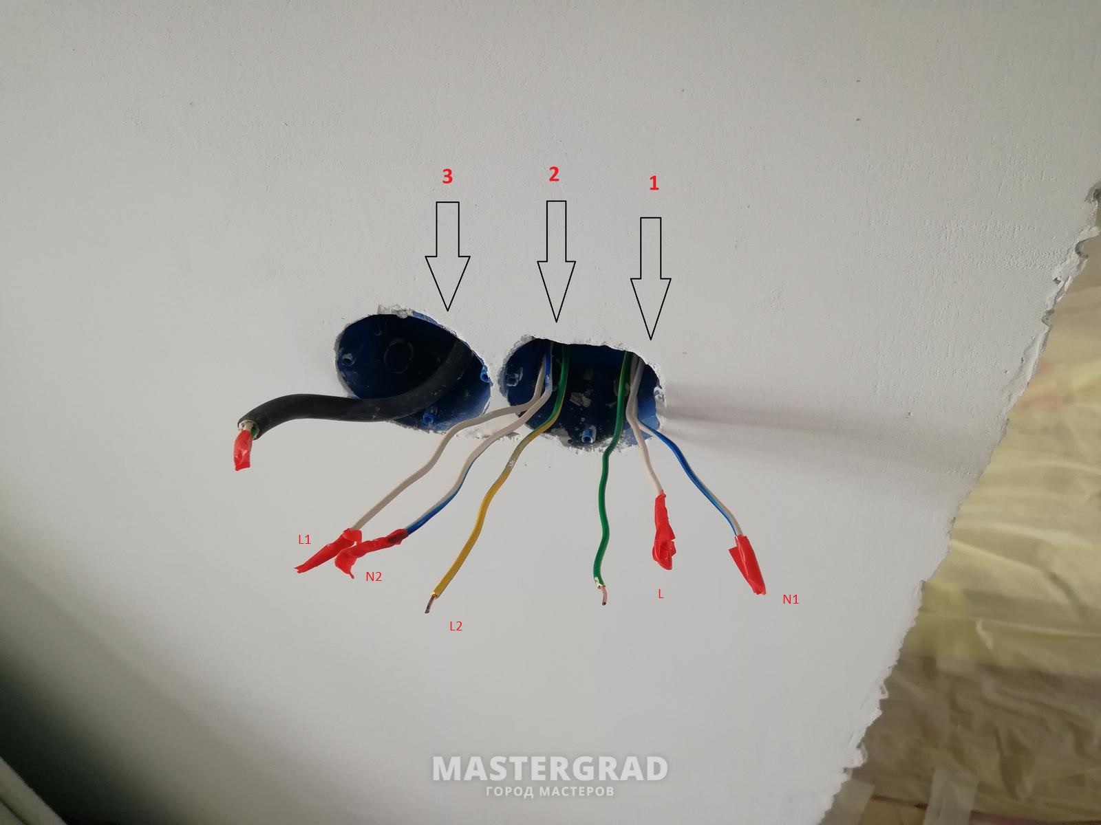

Добрый день. Нужен совет как соеденить три провода для включения света. Имеем три провода(фото во вложении):
  1. Идёт от щитка.(с напряжением)
  2. Идёт на люстру и далее на светильники, т.е. две клафиши(провод без напряжения).
  3. Должен быть проходным, одноклавишный, на другом конце тоже выключатель(провод без напряжения). Подскажите, как это все правильно соеденить от 1го провода, с подключением двухклавишного выключателя и отдельно проходного выключателя?

Хоть бы подписали провода на фото. И на наличие фазы желательно проверить ДО любых манипуляций.
N1 и N2 соединить (не на клемме выключателя) и заизолировать.
L в выключатель на общий контакт (вход). L1 и L2 в выключатель на выходы.

Enot написал: Должен быть проходным, одноклавишный, на другом конце тоже выключатель
Должен быть ПЕРЕключатель, проверьте.

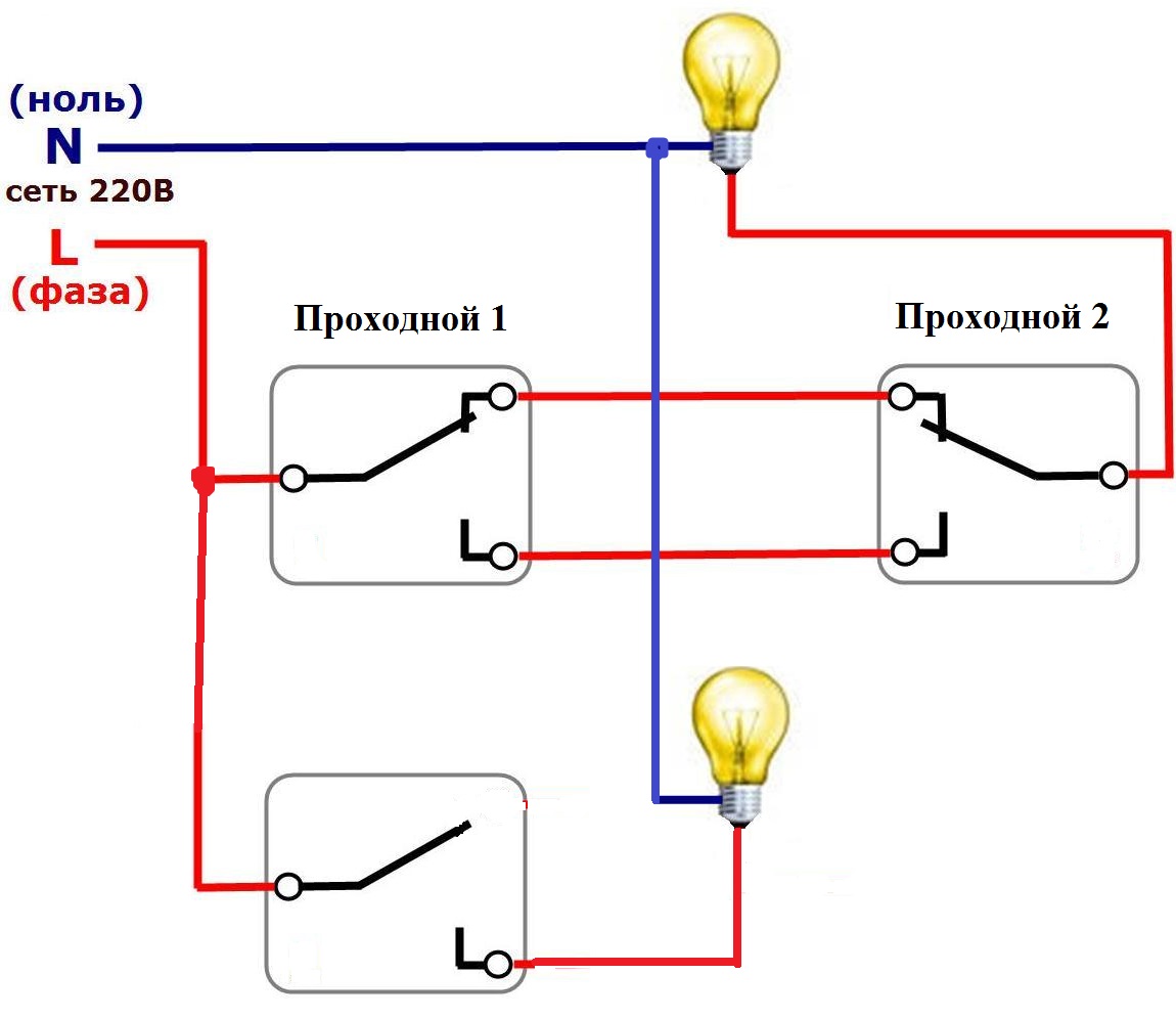

Vadim 161
Vadim 161
Регистрация: 08.06.2014
Ростов-на-Дону
Сообщений: 5167
26.07.2019 в 21:16:53
Enot написал: Подскажите, как это все правильно соеденить от 1го провода, с подключением двухклавишного выключателя и отдельно проходного выключателя?
Вот так:
Грубый, но справедливый

strider1978, Подписал. К сожалению в электрике я не очень соображаю.

Vadim 161, Должно быть три лампы. Один двойной(провод №2)

PE зря все подписали, он фактически у Вас только один, ну да ладно.
