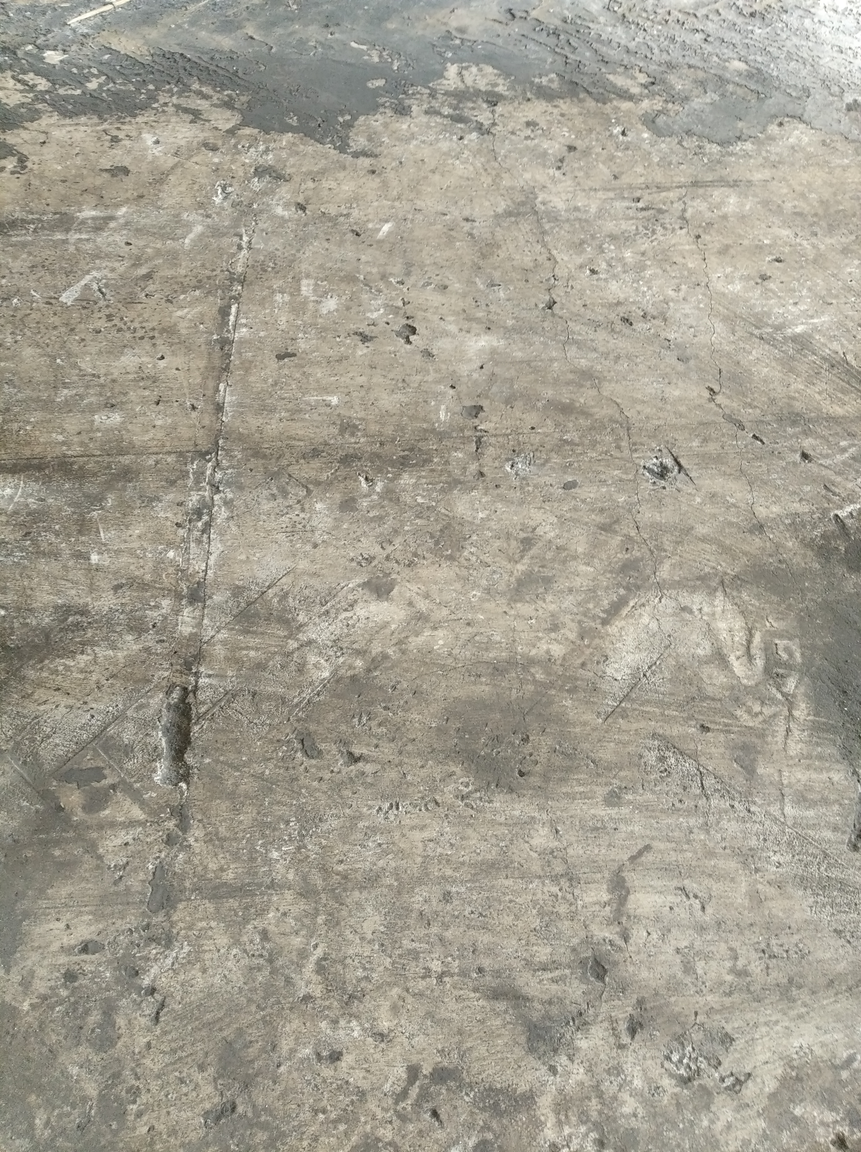

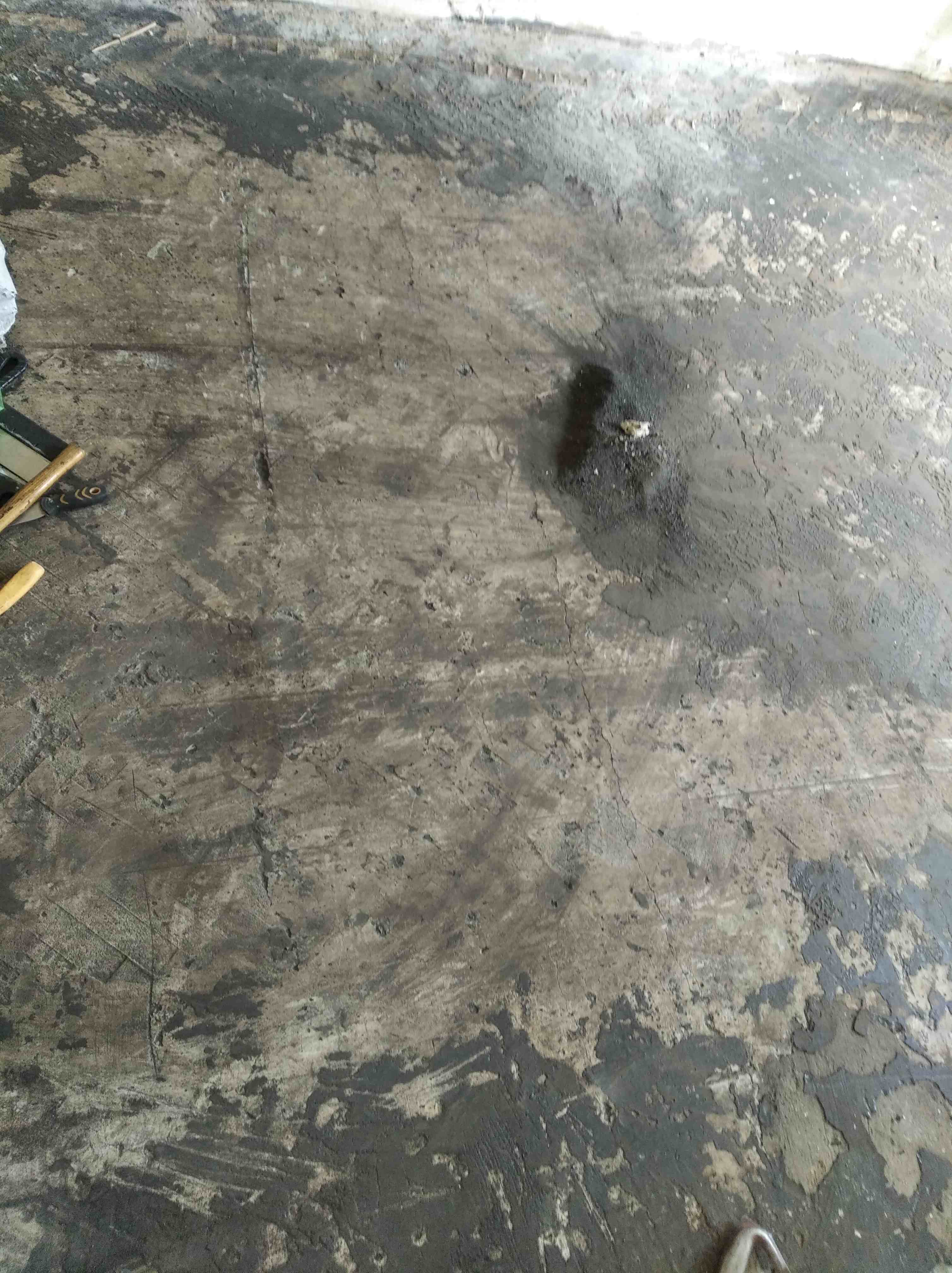

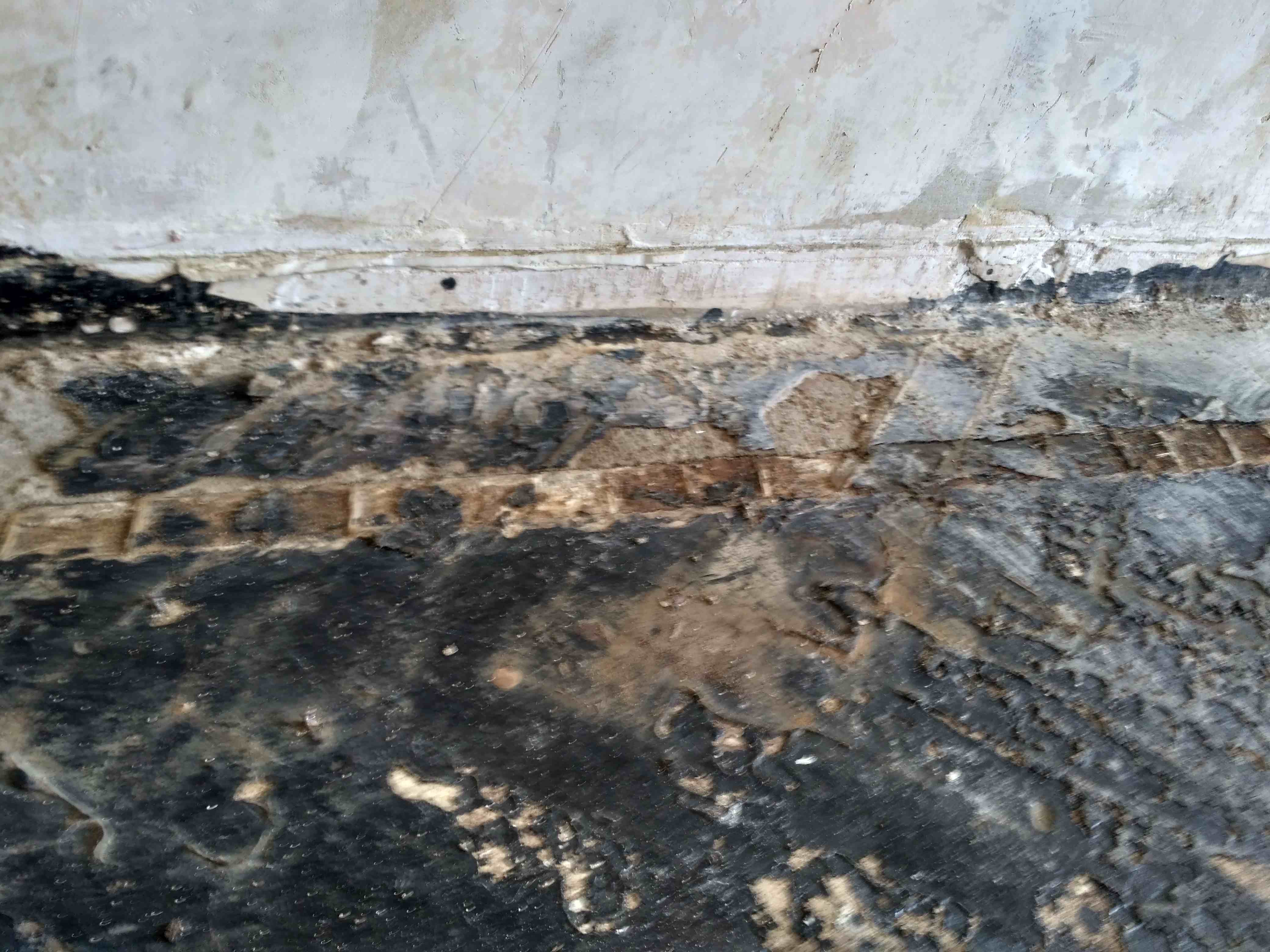

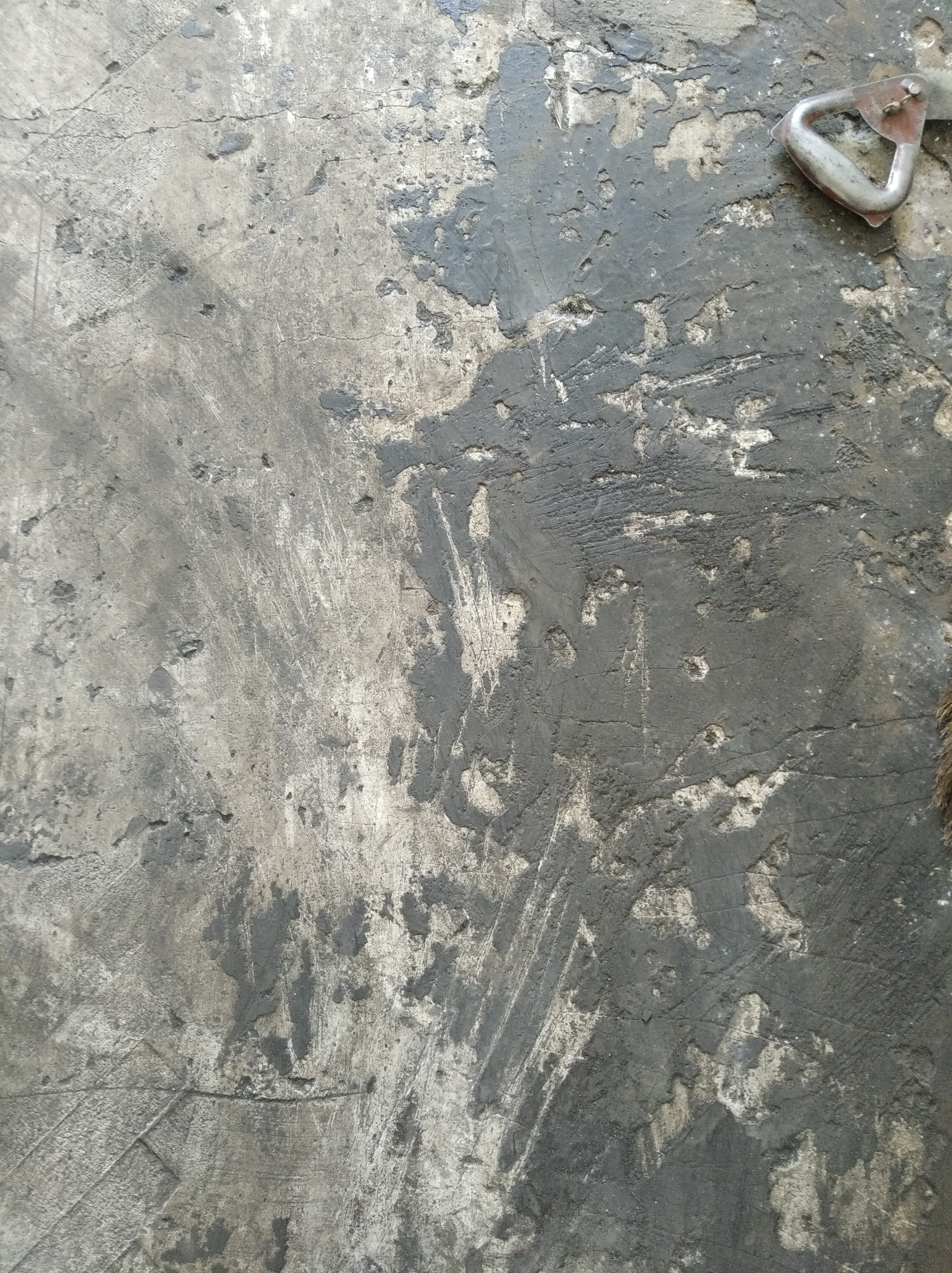

Пол гипс + доски (видно по периметру) + сверху "битум" после паркета. Тарелка + местами локальные перепады (на входе и ...)
Изучил всё найденные темы, по стяжка и битум, на Мастерграде, хоть FAQ пиши)
Решил снять слой битума и далее грунтовать (тут еще вопрос какой грунт в моем случаи и сколько раз).
Фото как выходит в результате снятия.
Далее наливной пол (безусадочный), варианты:
  • Момент Ровный пол 3-80 мм -- стулья на роликах от 5 мм
  • Баумит Нивелло Кваттро 1-20 мм -- стулья на роликах от 3 мм
  • Ceresit (THOMSIT) DG 3-30 мм -- стулья на роликах от 3 мм
Какой лучше брать и нужно ли ложить сетку 1х1 см или другую? По высоте - там где была основная нагрузка будет яма = более толстый слой 5 мм+
Имеет ли место на жизнь такой вариант и как его лучше сделать?

По поводу грунтов, там советовали для работы с битумом, я же его снимал. Снял битум в части, там были "гуляющие" куски гипса, решил все демонтировать. Тему можно закрыть)
