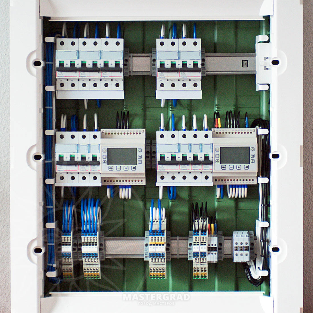

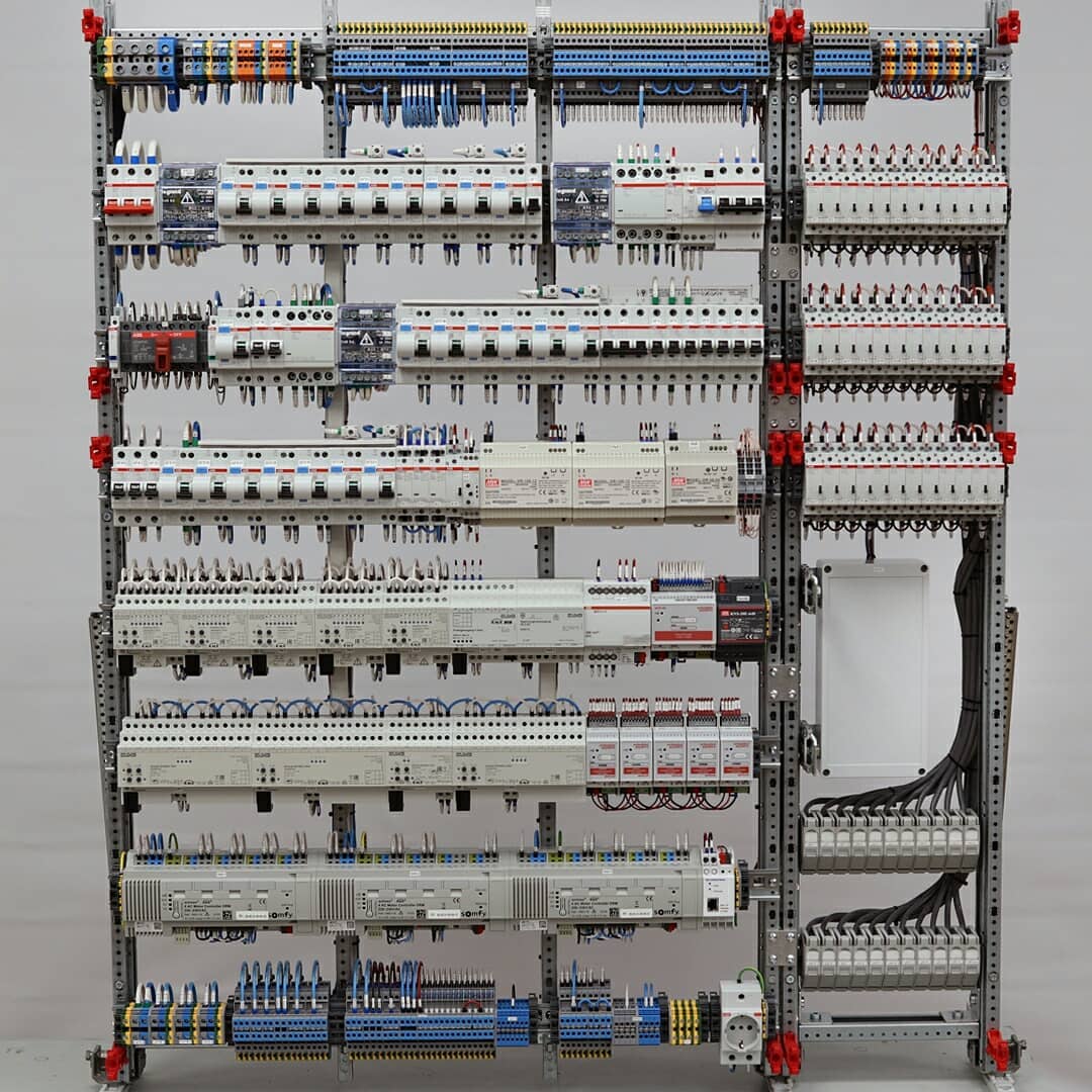

Radio написал: Дикая паутина случайным образом откушенных и присобаченных проводов, никак не организованных и не уложенных
Покажите, пожалуйста, пример образцового щита.
Radio написал: Красиво и ровно уложить провода является как минимум хорошим тоном в сборке щита.
А вы внимательно читали мои сообщения? Я написал, что щит в процессе сборки. Придите на любую стройку, там тоже будут валяться балки, арматура, даже грязь не везде убрана.
BV написал: У Вашей управляющей компании реально есть такой инженер?
Не знаю, не проверял.
BV написал: Не знание законов не освобождает от ответственности.
Цитирование известных истин звучит, конечно, круто, но какой в этом смысл?
BV написал: Это ПРАВДА щит для ПАНЕЛЬНОЙ ХРУЩЕВКИ????!!!!
А что вас смущает? Вам тоже не нравятся висящие и незакреплённые провода? Так я ещё раз повторюсь, что щит не готов.

MrYakimovYA написал: Я написал, что щит в процессе сборки.
А по окончании сборки все эти перемычки куда-то исчезнут, да? :a
MrYakimovYA написал: Покажите, пожалуйста, пример образцового щита.
Пожалуйста
Пожалуйста

Radio написал: А по окончании сборки все эти перемычки куда-то исчезнут, да?
Простите, о каких перемычках вы говорите?
Radio написал: Пожалуйста
Красивый щит! Расскажите, пожалуйста, для кого вы его делали? Это квартира, или что-то промышленное?

MrYakimovYA написал: Простите, о каких перемычках вы говорите?
Обо всех проводах, соединяющих сейчас ваши модульные устройства. Они, судя по всему, отрезались из расчета соединить две клеммы по кратчайшему расстоянию. Каким образом их потом можно как-то уложить - я слабо представляю.
MrYakimovYA написал: Расскажите, пожалуйста, для кого вы его делали? Это квартира, или что-то промышленное?
Его делал не я. Вы просили пример образцового щита - я показал. Это не что-то промышленное, это объект частного характера.
Мои сборки не столь масштабны, но тоже неплохо выглядят.
И да, как указали коллеги выше, ваш щиток несколько маловат для пятиэтажной хрущевки.

Radio написал: Обо всех проводах, соединяющих сейчас ваши модульные устройства.
Понял, о чём вы. Посмотрите примеры готовых работ тут http://cs-cs.net/category/works Провода красиво никто не укладывает в жгуты. Дя этого есть специальных хомутики на дин-рейку.
Radio написал: Мои сборки не столь масштабны, но тоже неплохо выглядят.
В вашем щите мне не нравятся стяжки. Они затрудняют модификацию щита. Также я не вижу дифзащиты, но возможно она в другом месте у вас нахоидтся. Где маркировка всех проводов-перемычек? что за колхоз из термоусадок разного цвета на правом контроллере сверху?
А самое главное, почему ваш щит не закрыт пластроном?
Radio написал: ваш щиток несколько маловат для пятиэтажной хрущевки.
Я делаю щит для квартиры, а не для пятиэтажки.
