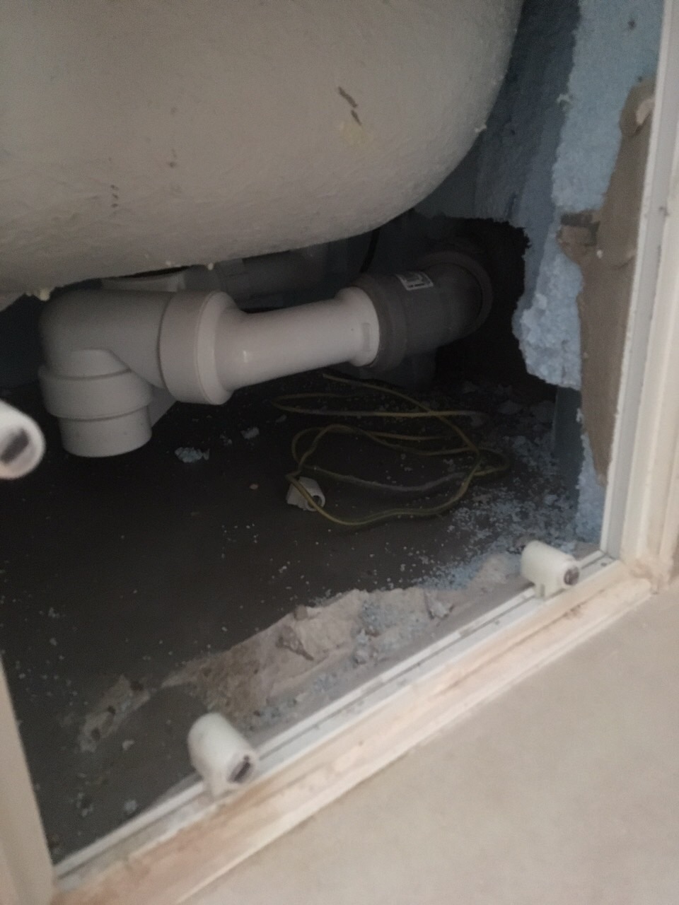

Всем доброго дня! Был сделан ремонт в квартире, сейчас обнаружили, что пол под ванной в коробке влажный. Так же есть конденсат на трубах и нижней части ванны, от чего это происходит? Как можно это исправить?

Изоляция, вестимо...

gayanovv, как? Это же ванная в коробке

НатаDE, фото? Случайно не первый этаж?

АПОСТОЛ, нет, второй этаж

НатаDE написал: gayanovv, как? Это же ванная в коробке
НатаDE, Замкнутое невентилируемое пространство, влага,конденсируется на трубе холодной воды...

gayanovv, а как же по другому?

НатаDE написал: Был сделан ремонт в квартире, сейчас обнаружили, что пол под ванной в коробке влажный. Так же есть конденсат на трубах и нижней части ванны, от чего это происходит? Как можно это исправить?
Для начала разобраться не течёт ли от куда. А если не течёт, а дырка к стоякам, то закрыть эту дырку, что бы не сифонило от туда влажным воздухом. Ну а когда течь будет исключена и задувать влажный воздух ни от куда не будет, то вероятно конденсату не от куда будет взяться.

ser000,Вот да. Как то так...
