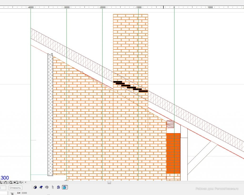

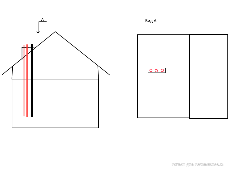

Кирпичный дом из керакама (наружные стены) внутрянка из полнотелого кирпича. второй этаж - полумансарда, наружные стены под скатом кровли 1,7 метра, потом идёт крыша. Хотел сделать канал для дымохода, канашки и вентиляции из кирпича и пройти этим каналом через кровлю как на рисунке. Но есть сомнения, что кирпич в месте прохода через кровлю будет промерзать. Что посоветуете?
На одной картринке попытался схематично изобразить вариант решения проблемы, а именно: проложить ряд блоков из пеностекла, для теплового разделения трубы над кровлей и трубы идущей по межкомнатной стене.
