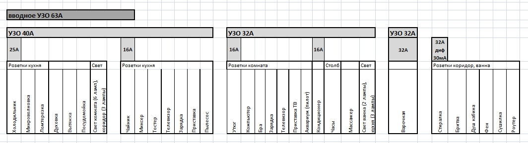

Здравствуйте, предстоит ремонт в новостройке, решил сам составить схему щитка. Делать сам не буду, т.к. не электрик вовсе, но хочется понимать, что будут делать. Помогите пожалуйста оптимизировать схему.

dmitrovski, совсем всё плохо?))
Сообщений: 140071
02.08.2019 в 23:08:09
Леонид34 написал: не электрик вовсе, но хочется понимать, что будут делать. Помогите пожалуйста оптимизировать схему.
Там нечего оптимизировать. Это не схема, а полное недоразумение. Лучше найдите сразу грамотного электрика ....

Леонид34 написал: Здравствуйте
Доброй Ночи.
Леонид34 написал: Помогите пожалуйста оптимизировать схему.
Если честно, то всё заново...

Не пойму, автоматы не те, или вообще распределение по группам не правильное?

В большинстве квартир все розетки на одном автомате, свет на другом, плита на третьем. А тут прям так всё плохо?
Сообщений: 140071
02.08.2019 в 23:21:18
Леонид34 написал: розетки на одном автомате, свет на другом
хотя бы так :) а то и этого нет...

BV, свет вроде отдельно делают из-за экономии на проводе, а если свет 2,5 мм провести можно вместе? Свет из разных помещений на разных УЗО.

Леонид34, Так это не схема ,а список хотелок. ))) И их невозможно оптимизировать , Их можно только увеличить или уменьшить . А реализовывать должны грамотные специалисты, иначе вам с удовольствием впарят отдельную линию для яйцеварки . )))

dokar, ну, вот собственно для того, что бы не впарили и решил разобраться сам, хоть в общих чертах
