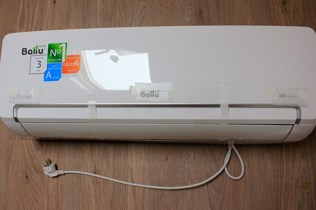

Rumato, Возможно у меня свои ассоциации - когда кондишен ставят по готовому ремонту - сверху идет пластиковый кабель канал и из него шнурок в розетку. И я ни разу не видел в приличном ремонте, чтобы кондишен выводили на розетку. Это бы смотрелось так, что из стены внизу (пусть из подрозетника со спец заглушкой) торчит хвостик с вилкой, который втыкается в ближайшую розетку. Также в комплектации сплитов не разу не встречал шнура с вилкой... А так-то - пожалуйста... любой каприз....

BV написал: Также в комплектации сплитов не разу не встречал шнура с вилкой...
Лолшто? :a
Сообщений: 137274
06.08.2019 в 01:17:27
Radio написал:
Лолшто? :a
Radio, такое чудо вижу впервые. Кто производитель? Да и сейчас у многих питание идет на внешний блок...

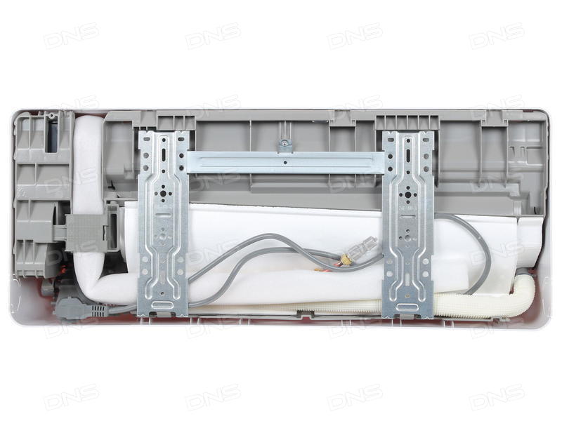

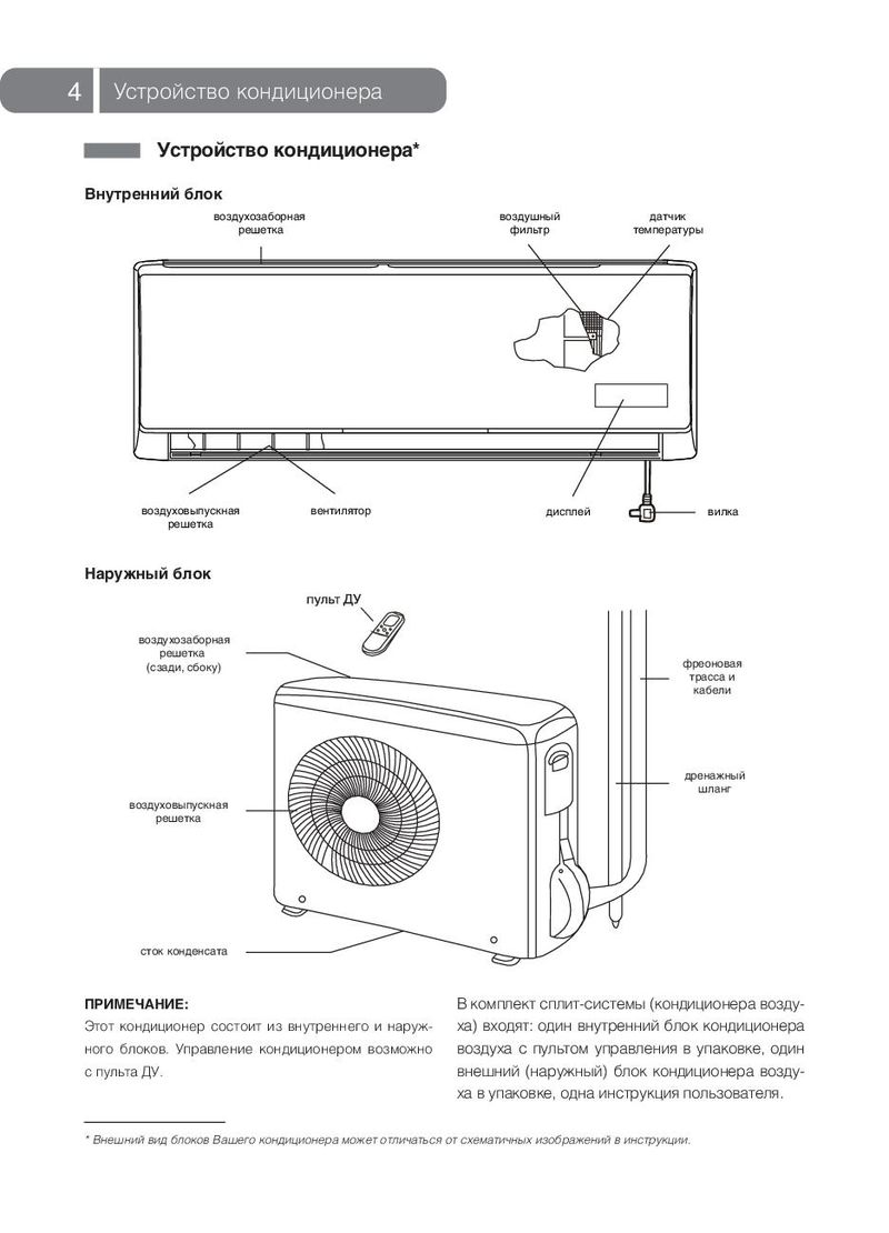

BV написал: такое чудо вижу впервые. Кто производитель?
Практически у всех так. Мне очень удивительны ваши слова, как будто никогда сплит не распаковывали :confused:

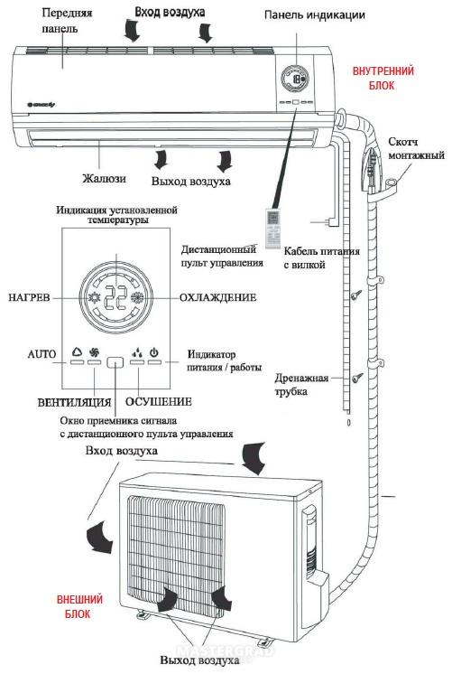

tyuk
tyuk
Регистрация: 29.04.2017
Сообщений: 734
08.08.2019 в 10:30:44
Инверторы идут без вилки так как необходимо соблюдать полярность. Обычные кондеи обычно с вилкой
