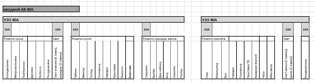

Леонид34, 1АВ заменить на 16А. УЗО на 32А не существует. Заменить на УЗО 40А или 63А. Варочную панель завести под 2УЗО. 3УЗО исключить. Дифф заменить на АВ 16А и завести под 1УЗО. На кондиционер выделить отдельный АВ. На свет установить АВ на 10А. Ввводное УЗО заменить на вводной АВ 40А. Это для начала

dokar написал: Так это не схема ,а список хотелок. ))) И их невозможно оптимизировать , Их можно только увеличить или уменьшить . А реализовывать должны грамотные специалисты,
поддержу
Леонид34 написал: dokar, ну, вот собственно для того, что бы не впарили и решил разобраться сам, хоть в общих чертах
Леонид34,тогда используйте поиск по форуму - ищите похожие темы, читайте так с месяц, переделывайте ваше творчество и велкам. Еще в помощь - правила устройства электроустановок. А сейчас это выглядит так " я наваял список пожеланий - парни, нарисуйте мне нормальную схему и еще обьясните почему так, а не иначе"

tyuk, поправил, а не много под первым УЗО получается?
И варочную наверное тоже на отдельный автомат?

Леонид34 написал: В большинстве квартир все розетки на одном автомате, свет на другом, плита на третьем. А тут прям так всё плохо?
Леонид34, Все Ваши т.н. группы можно поделить смело на 3, взять 3 УЗО, ну хотя бы с запасом 63А и распределить. Кстати, а что это у Вас за вводное УЗО на 63А...

tyuk написал: Леонид34, 1АВ заменить на 16А. УЗО на 32А не существует. Заменить на УЗО 40А или 63А. Варочную панель завести под 2УЗО. 3УЗО исключить. Дифф заменить на АВ 16А и завести под 1УЗО. На кондиционер выделить отдельный АВ. На свет установить АВ на 10А. Ввводное УЗО заменить на вводной АВ 40А. Это для начала
tyuk, Для начала, самого начала - понять что стоит на вводе в этажном щите. Далее автор не потрудился даже сечения проводов написать... Далее - от этой схемы до электропроекта квартиры - как до Парижа на четвереньках.... Систему уравнивания, название кабеля, бренд автоматики, размер щита и тд и тп... Тут недавно, в хорошем ремонте за хорошие деньги прораб ПВСом хотел делать, и возмущался "а шо не так" :), потом .... проложил черную гофру по потолкам - пришлось наглядно показывать как она горит и огненными каплями распространяет горение...

MaSeVi написал: Кстати, а что это у Вас за вводное УЗО на 63А...
...если вводной АВ полтинник - оно и будет таким...

Леонид34 написал: tyuk, поправил, а не много под первым УЗО получается?
Леонид34, Да хоть весь список и все будет работать . А у вас правда рук хватит чтобы это все одновременно включить и всем этим пользоваться ? :)
Да, ни фига.

BV написал: ...если вводной АВ полтинник - оно и будет таким...
Неправильно выразился: почему, кроме вводного УЗО больше ничего нет? Где вводной АВ, или м.б. это не УЗО, а АВДТ...

Леонид34 написал: поправил
А потребление приборов мы Вам должны написать? И посчитать суммарное потребление на одной линии?
