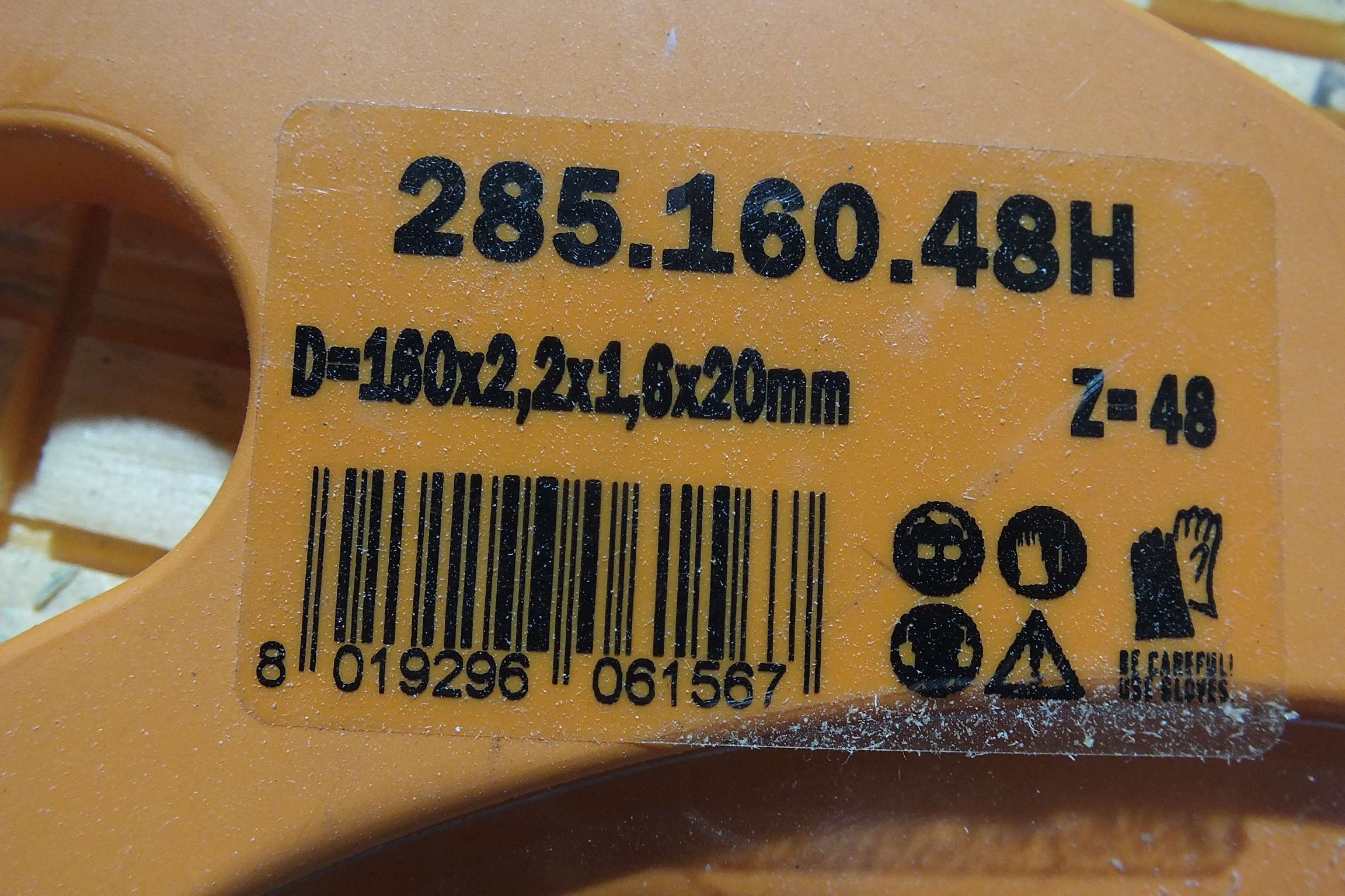

Roman Genna, еще вариант без ленты 2608640789, только по зубьям информация сейчас иная на них. Но нужна шайба и ленту может подрезать - нужно считать либо без ленты.

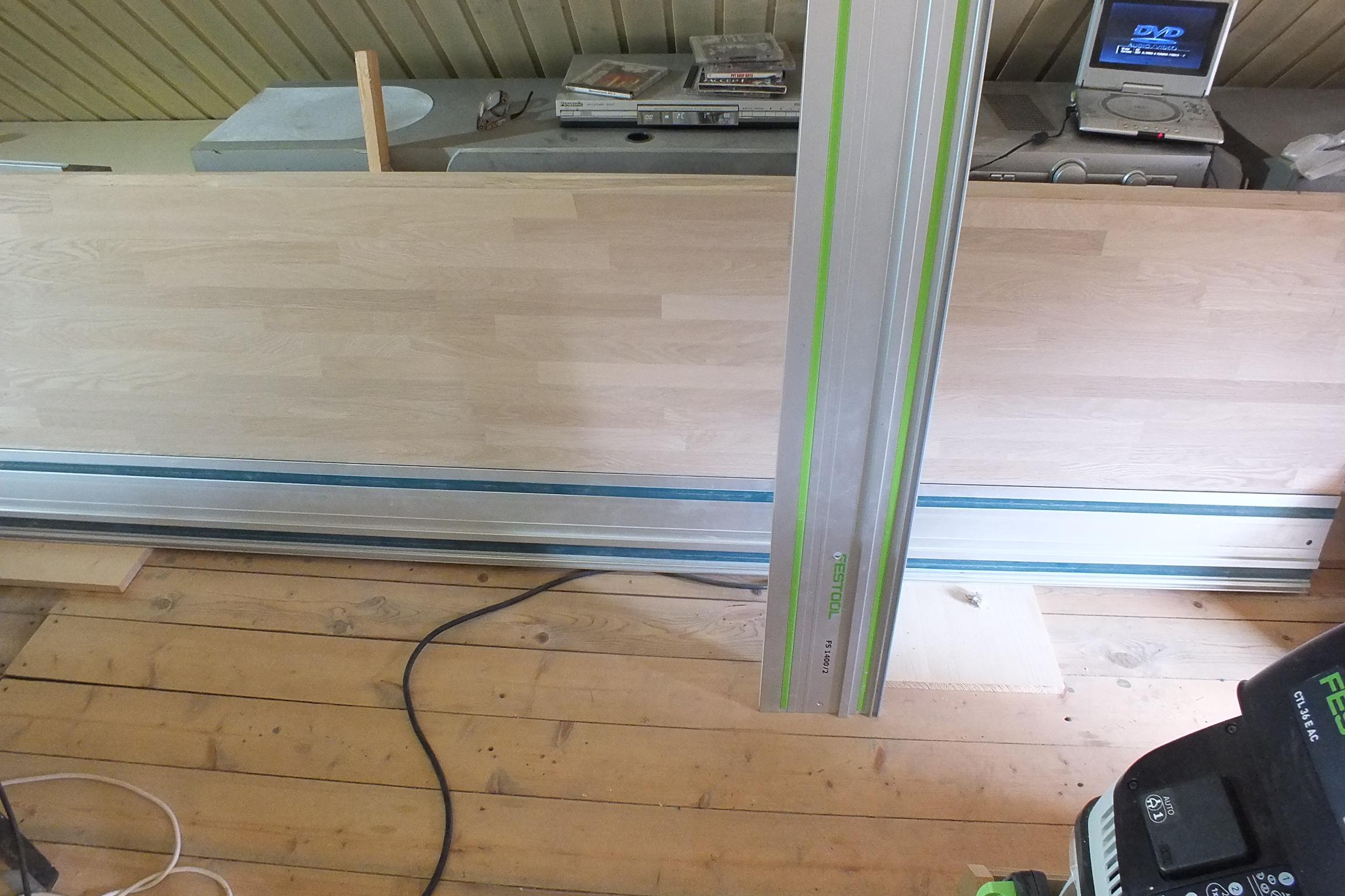

Близнец Фома написал: Родной диск на погружной даёт не плохие результаты на ЛДСП,столешницах,у меня он основной в этих работах, а при работе на древесине,тем более продольный рез, зубов много, там зуба 24 ну,чуть более и вполне хватит. Чем между зубами впадина больше тем лучше выброс опилок. Тогда вырастет скорость пиления,но чистота обработки малость упадёт. Поперечка рез,да там зубов от 36 на этом размере. У CMT можно подвыбрать диски,но как всегда опыт приходит только за свой личный счёт :) Нынче эксперименты с расходкой как-то не дёшевы.
Близнец Фома,
Юр,сегодня слишком умотанныйЮдабы ответить. Надеюсь,завтра будет день проще,для полноценного ответа.С фотофакторамию

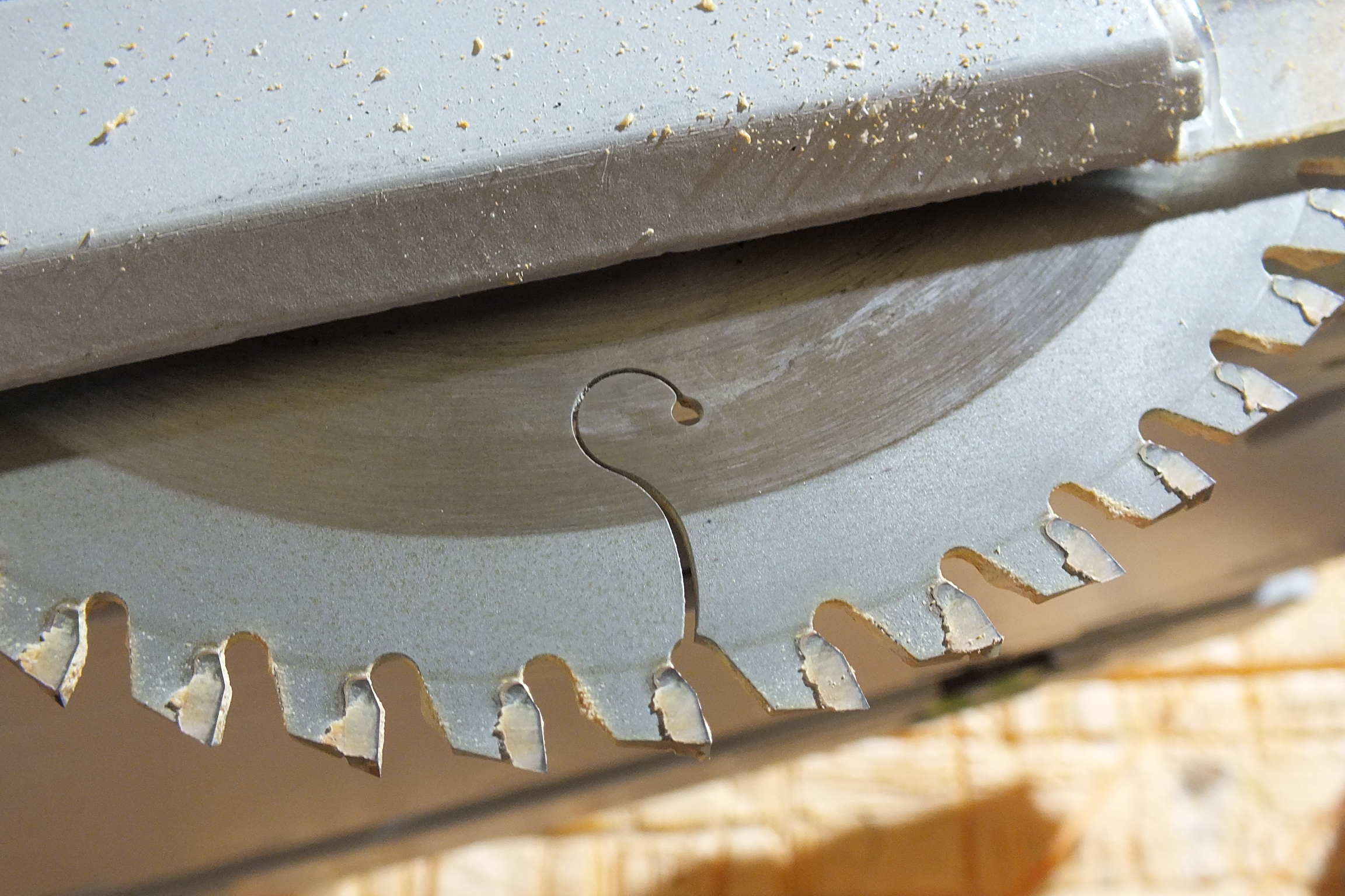

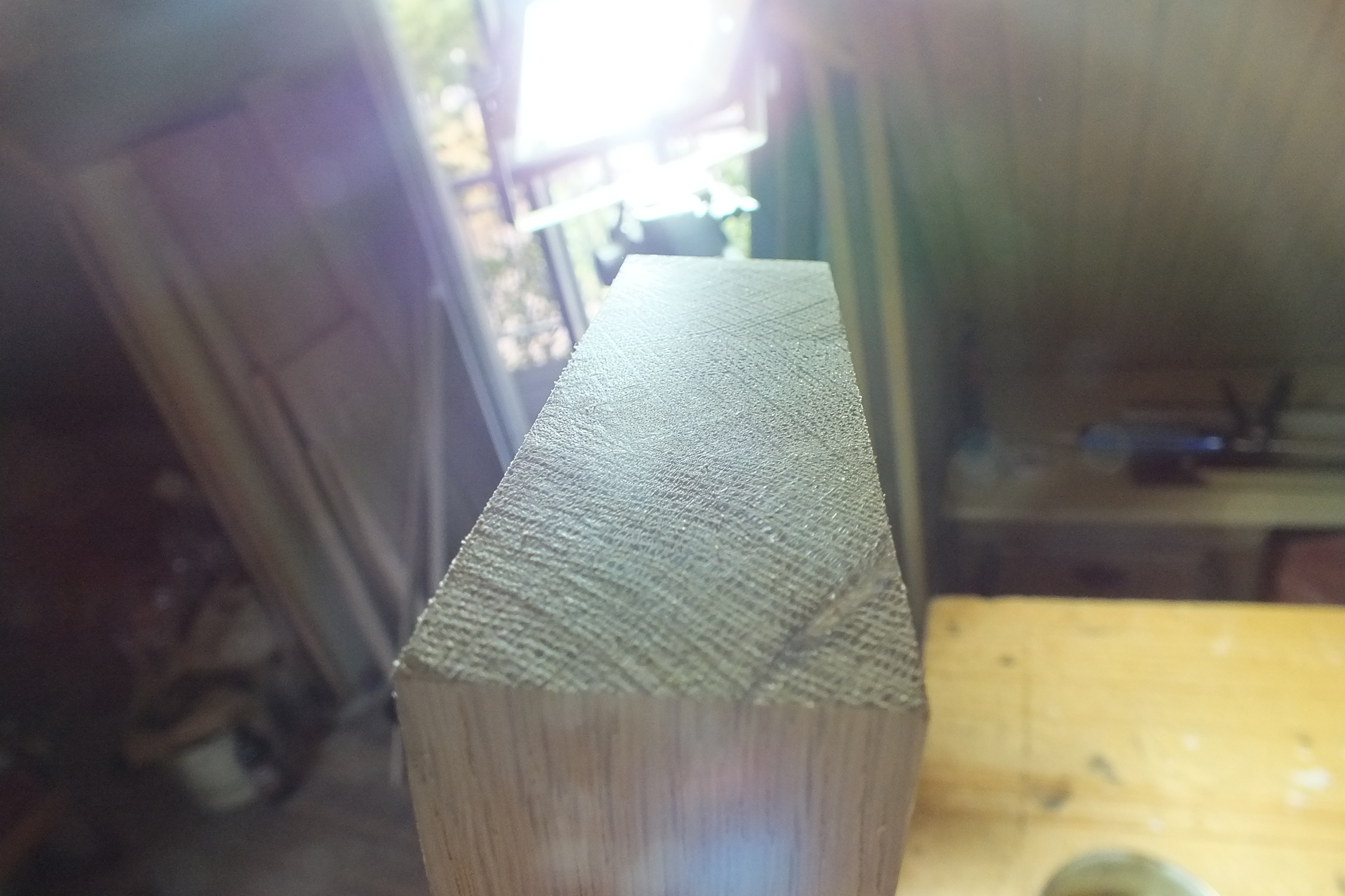

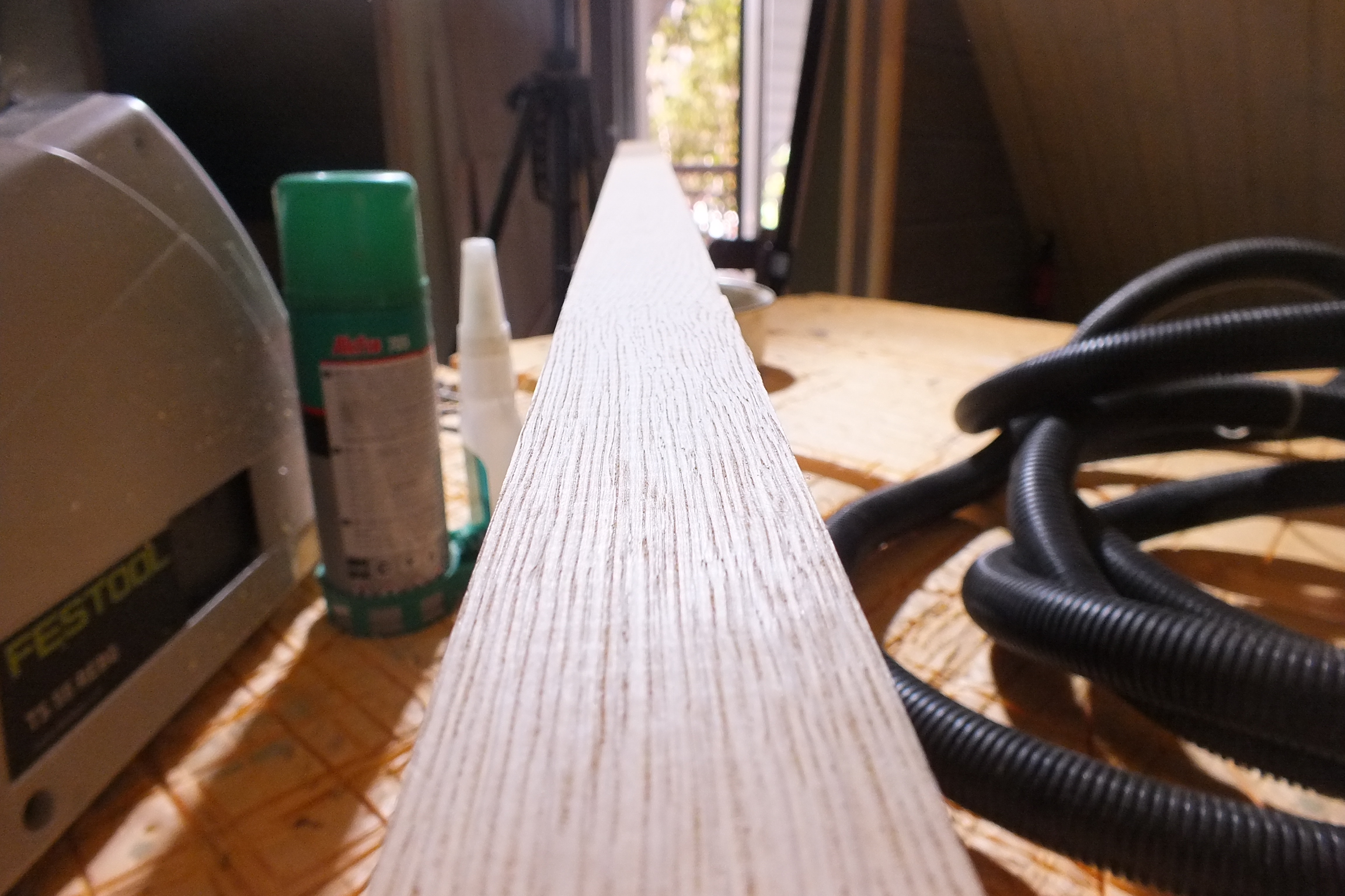

Али-баба, Нового ничего не открою.Увы. СМТшный диск,правда,пробег,ориентировочно,раз в 10 от автора вопроса.Материал проходил сосна,лиственница,дуб.Кстати,залипухи смолы на зубах после сосны дубом неплохо вычищаются.Диск-этот.Поперечные резы до сих пор зеркальные,продольные хуже..
Подгар материала может быть-сам с таким сталкивался,из-за перекоса диска.Гребень шины от Ма на 2 десятки уже шины от Фе-легко уравновешивается зксцентриками подошвы,но,в запарке,можно и забыть.Трёхметровая столешка 38мм под распил-вдоль 3м Ма,поперёк 1.4 или 0.8 Фе.Колёса эксцентриков крутишь постоянно-можно и запариться..

Серёг,про заточку(ту,что ты говорил).Дисков я им отправил с десяток,на пробу,разных.Спасибо Мигелю(Мишгаузу)-разрулил всё быстро-отправлял через него. Диски были от Фе,Маф,СМТ,тонкие(акк)-Де,Ми и Дья. Результат после переточки(ИМХО)-75-80% от нового. Я уже всё проверил.. Пы.Сы.На последней фотке,за шинами,стоит моя новая кровать,на мансарде.Зимой буду изгаляться.. ;)
