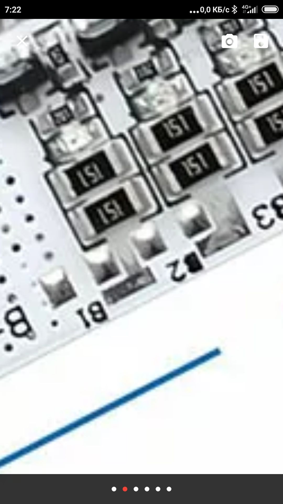

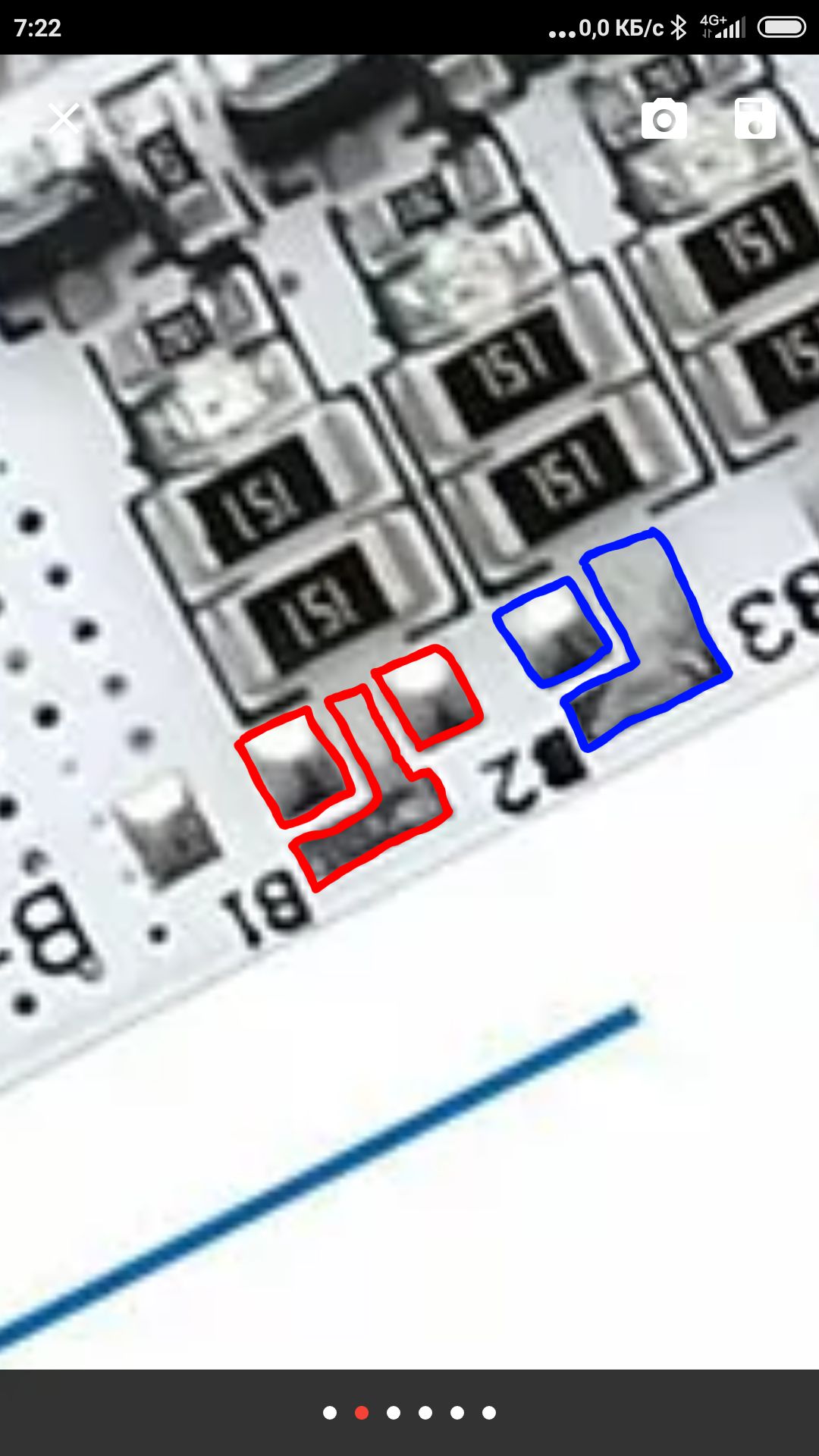

На плате BMS 100А рядом с контактами B1 и B2 имеются ещё другие контактные площадки.
Когда я пытался припаять провода, контакты припаялись к ближним площадкам. Разделить не получается. Пробовали и канифолем и специальным паяльник ом с отсосом олова.
Это проблема? Или так и предусмотрено?

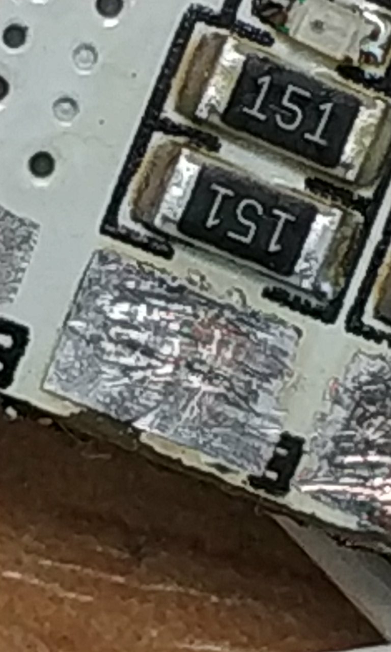

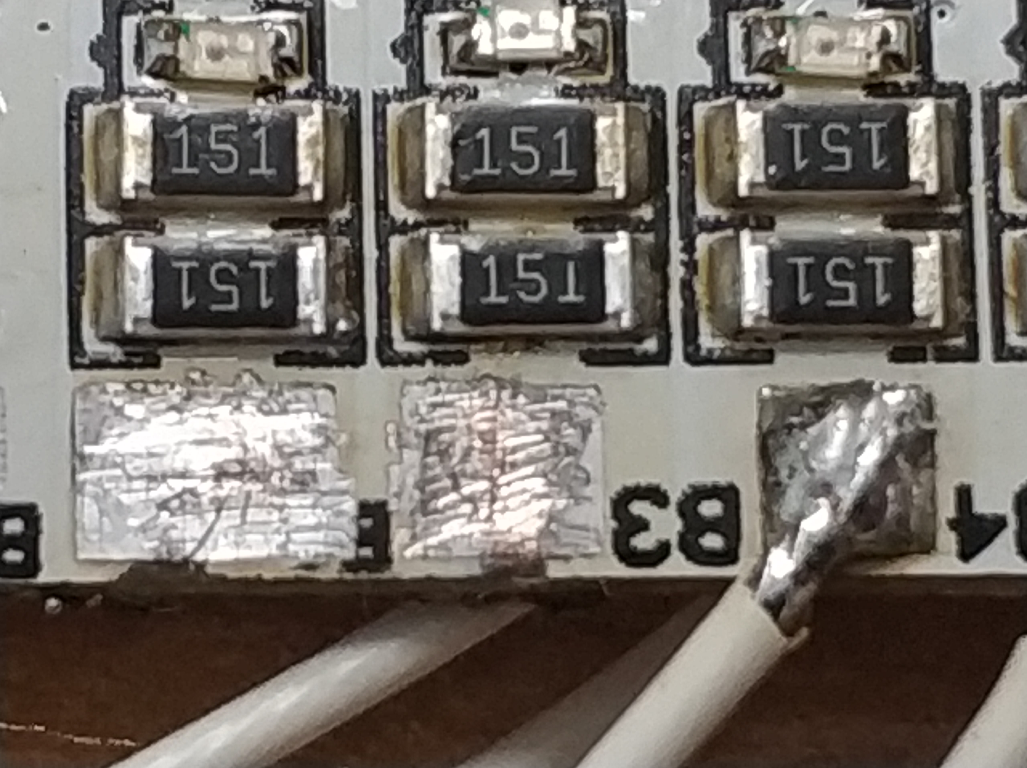

Вы просто содрали краску с контактной площадки. Под рисунком краски одно поле, ничего страшного. Проверьте тестером и успокоитесь.
