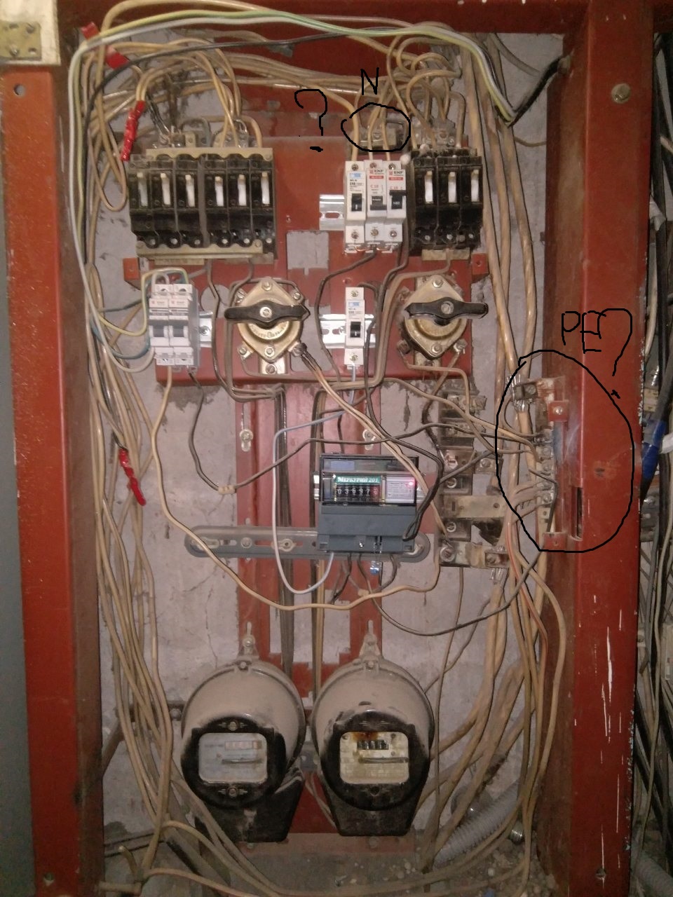

Не понимаю это ноль или заземление на фото. какие то нули подцеплены туда но такую шину делают как заземлением. как можно узнать? проверить

Tensir, У Вас нет РЕ, это ноль, а сам щит - занулён...

MaSeVi, Значит бессмысленно делать проводку с заземлением?

Tensir, Отчего же. Просто прокладывайте 3-х жильный кабель, а РЕ нигде пока не подключаете - ждёте реконструкцию...

В Питере процесс реконструкции распределительной проводки в домах 60-х годов массово прошёл лет 8 назад. Причём некоторые дома делали за свой счёт, самостоятельно: это совсем небольшой бюджет. По минимуму, требуется всего лишь развести ещё один, пятый провод от главного щита до этажных щитов.

Отчего же, худо-бедно, но делают. И не забудьте про УЗО, вкупе с новыми автоматами всё-таки существенно лучше, чем ничего. Плюс с помощью местных электриков из УК сделать ревизию в этажном щите...

Добавлю для понимания. И по старым, и по современным нормам "землёй" в многоквартирном доме служит именно ноль электросети, заземлённый на трансформаторной подстанции. В каком-то смысле разницы между нолём и заземлением нет; они обязаны быть связаны на одной шине. Нюансы только в месте нахождения этой шины. По современным нормам, нулевая шина, с которой берётся "земля", должна находится либо прямо на трансформаторной подстанции, либо на вводе в дом. По нормам до 2003 года эта шина может быть быть в любом трёхфазном щите, как и у вас. Отвод земли от нуля в однофазной части сети (квартирных щитах, розетках и т.п.) был и есть категорически запрещён.

MaSeVi, А ничего, что дом с электроплитами, и в нем зануление плиты и розетки на кухне выполнено по проекту дома?
