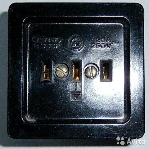

ser000 написал: И ещё розетка рядом бывала с заземлением.
Такая?
Это единственный известный мне вид однофазных бытовых розеток с заземлением в СССР. Рабочий ток 15 ампер. Где-то на чердаке заводской удлинитель с такими розетками лежит.

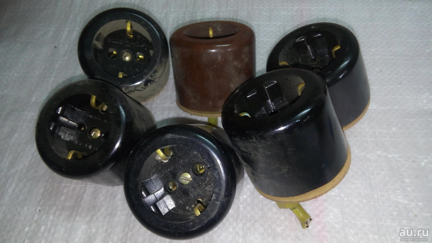

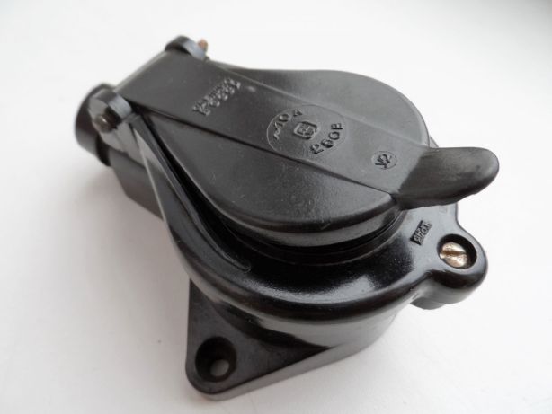

AlexeyL написал: Это единственный известный мне вид однофазных бытовых розеток с заземлением в СССР.
... на небольшой ток - 10А. Для Вас... Но в реальности не единственный. Еще были черные карболитовые розетки с крышкой , и карболитовые без крышки под вилку Шуко
(на первом фото - под пластины, но под вилку Шуко - очень похожий конструктив)
Еще были - на больший ток
