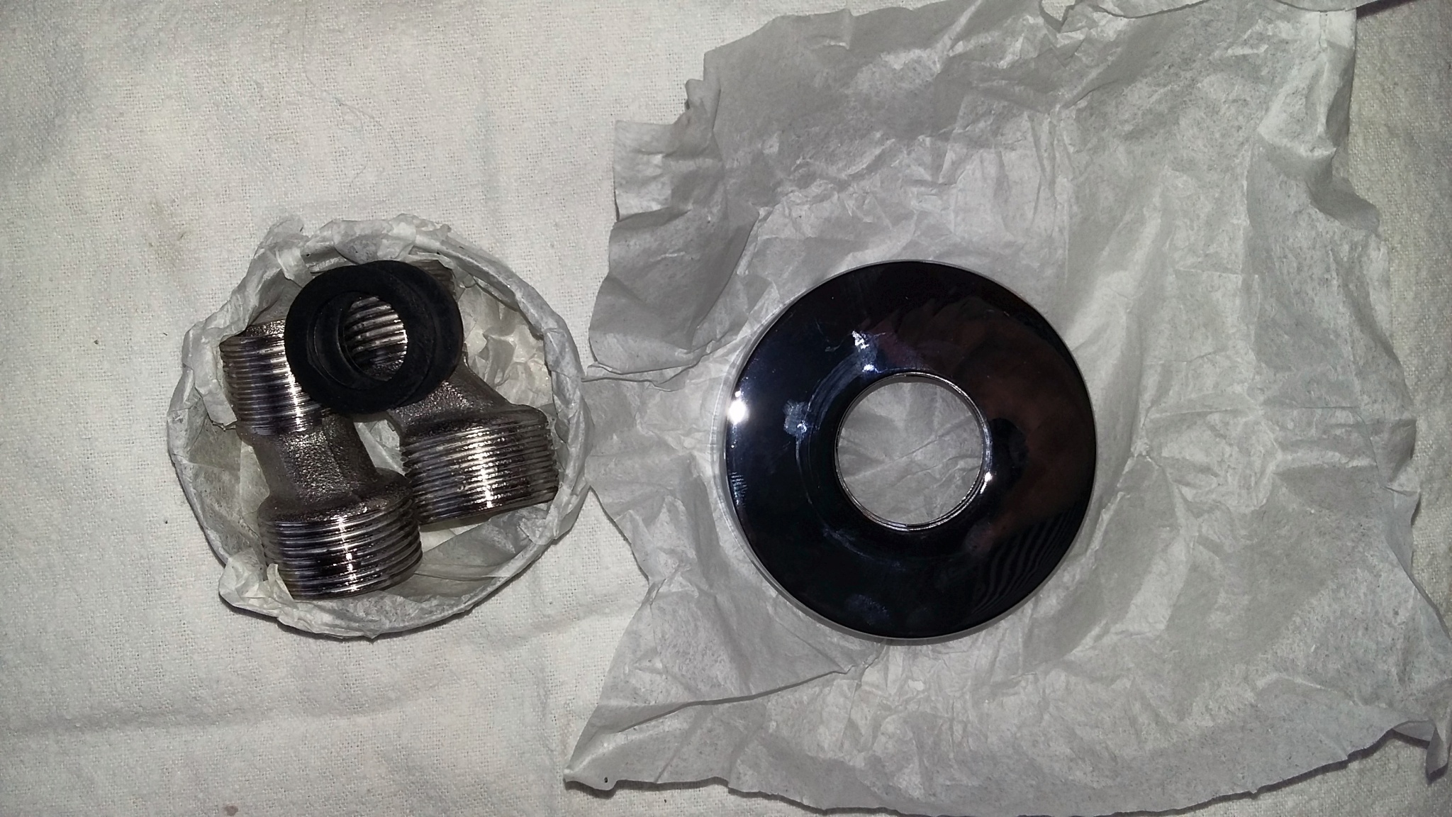

Мастера, добрый день! В наличии смесителя пока нет, хочу сделать выводы заранее. На какую бы глубину вывести водорозетки (заподлицо с плиткой или перестраховаться сделать глубже через удлинитель)?

sserge, от плитки вглубь на три миллиметра

молоток написал: sserge, от плитки вглубь на три миллиметра
молоток, на 10-15мм

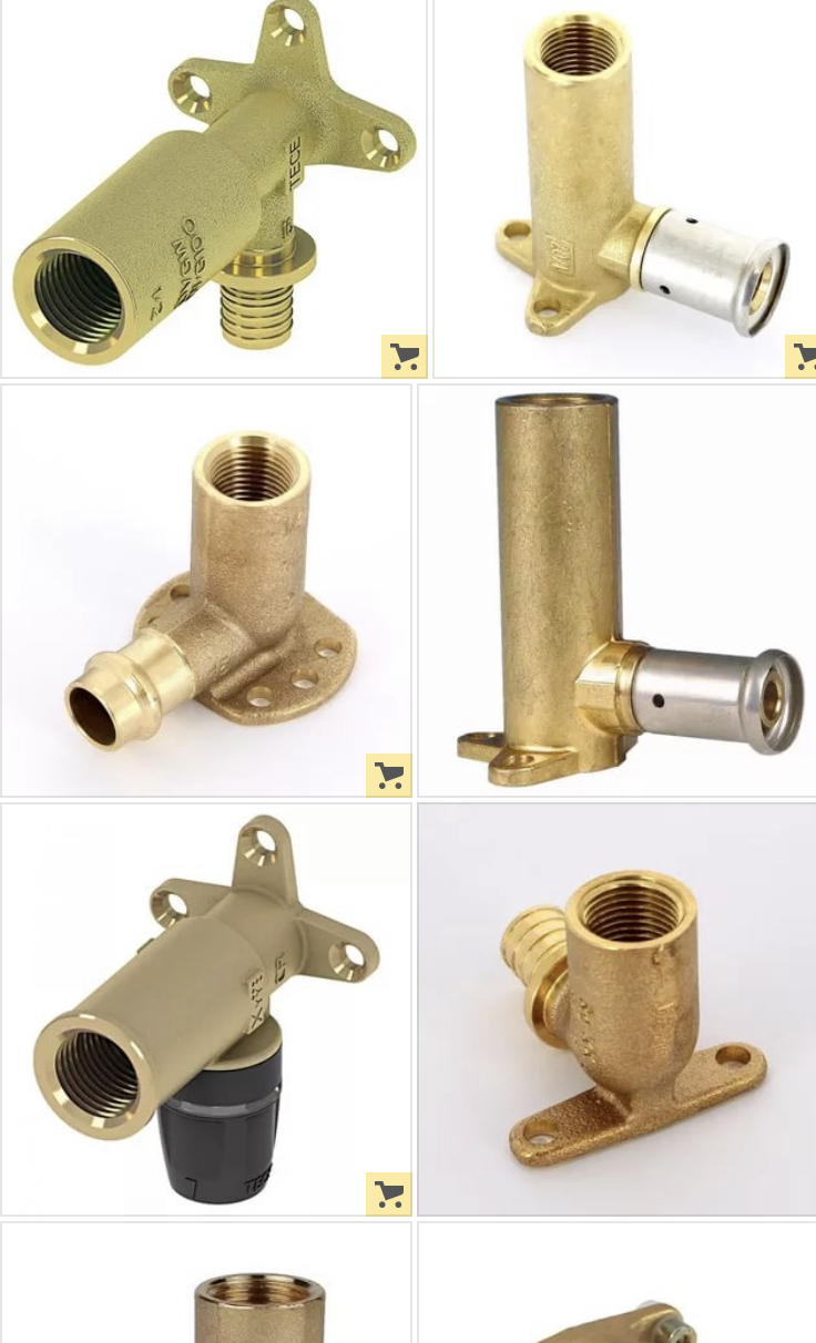

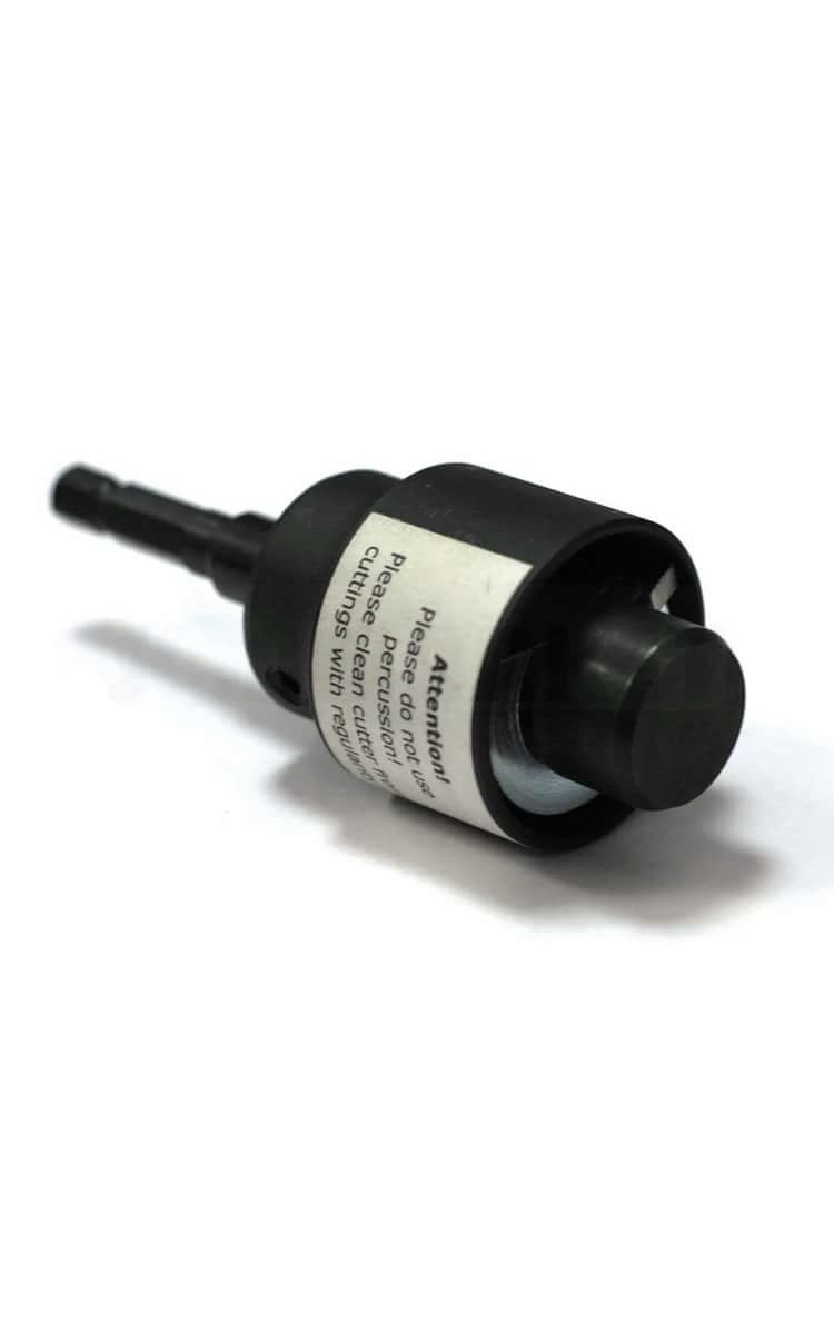

Монтируйте удлиннённую водорозетку ,
А перед укладкой плитки обрежете фрезой

sserge - при таких коротких эксцентриках и хромир. отражателях выводить водорозетки следует только заподлицо с будущей плиткой. Если послушаете "грамотные" консультации выше, (кроме сообщения АПОСТОЛ) то придется докупать и менять эксцентрики на другие, более длинные. Но последовательность работ вы выбрали неверную, надо для начала этот смеситель купить, а уж потом четко по размерам и глубине выводить под него водорозетки.

Technik-san, спасибо. попробую заподлицо.

АПОСТОЛ написал: Монтируйте удлиннённую водорозетку ,
АПОСТОЛ, шутку понял. Способ удобный, но боюсь все это стоит выше бюджета ванной

BV написал:
молоток, на 10-15мм
BV, я попробую как в смесителях в ванной - там заподлицо и отражатель подходит. Через удлинитель можно, но боюсь и его подрезать придется, если не совпадут стандартные размеры
