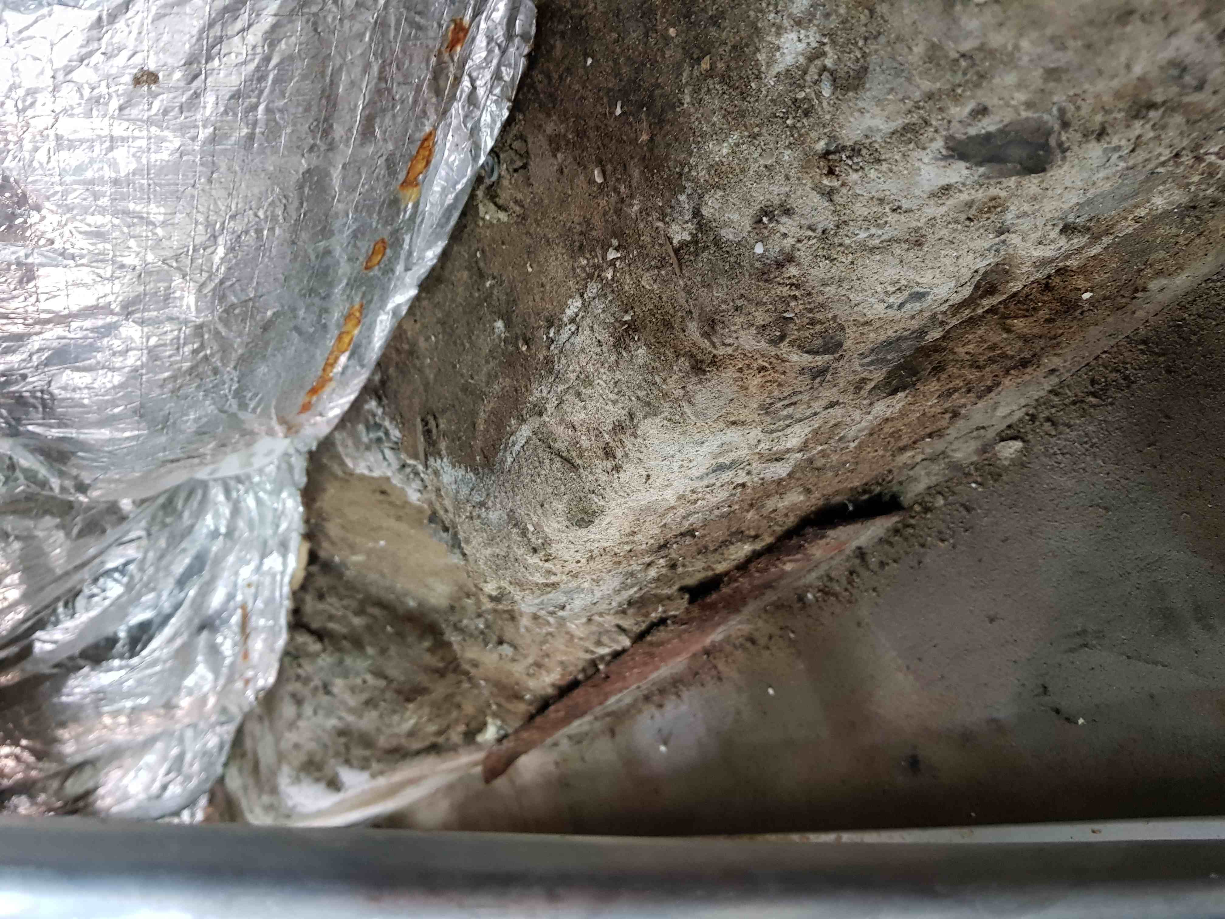

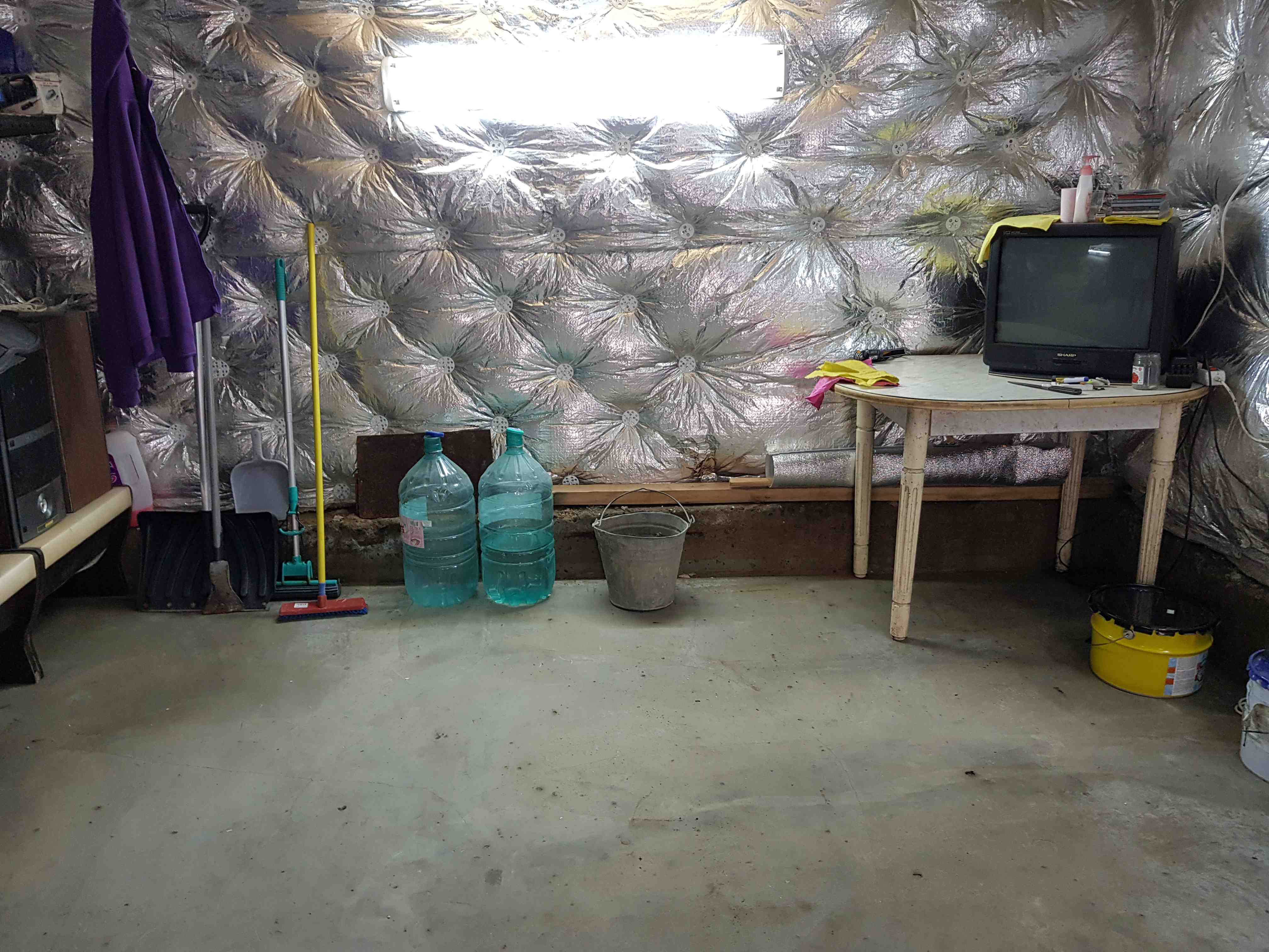

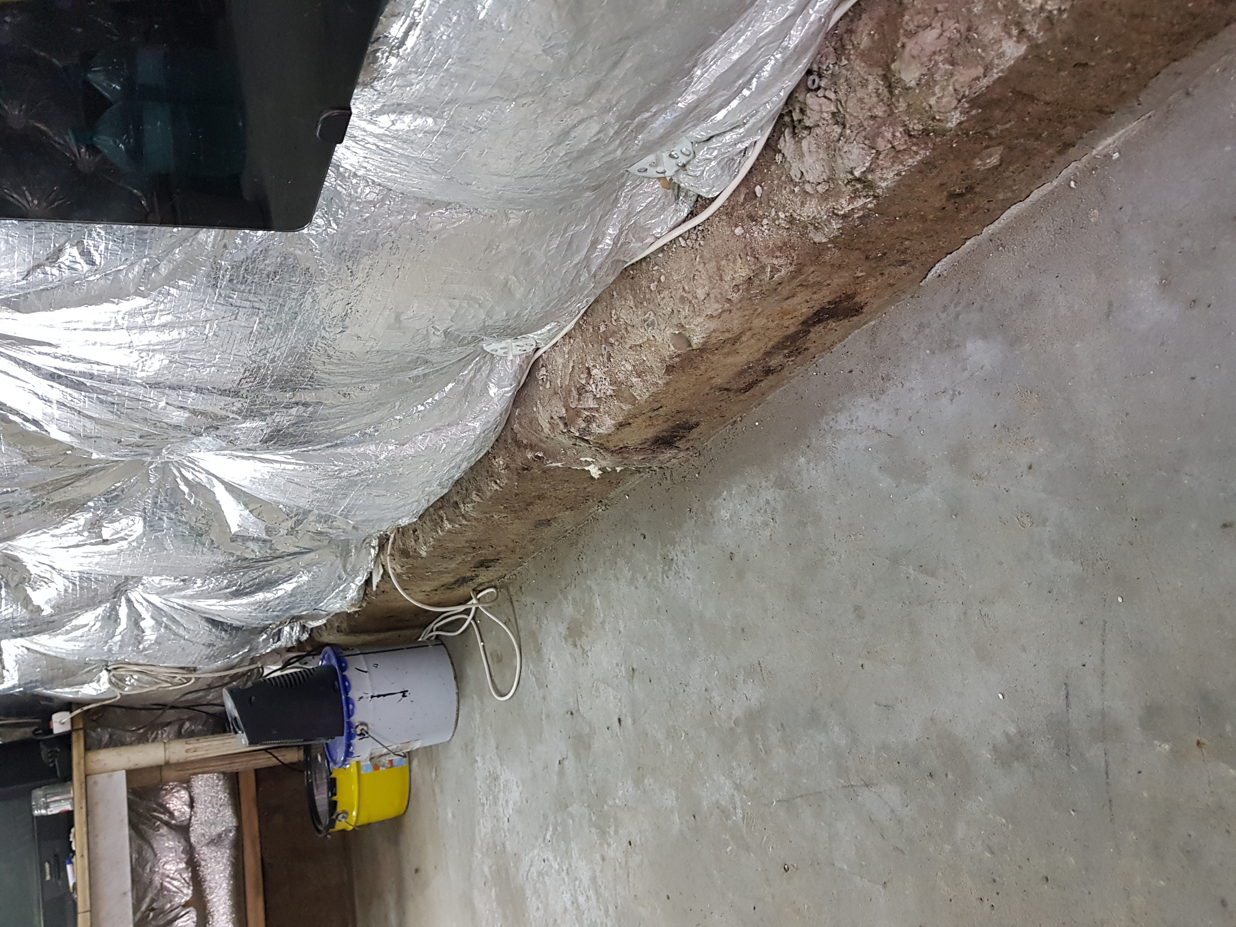

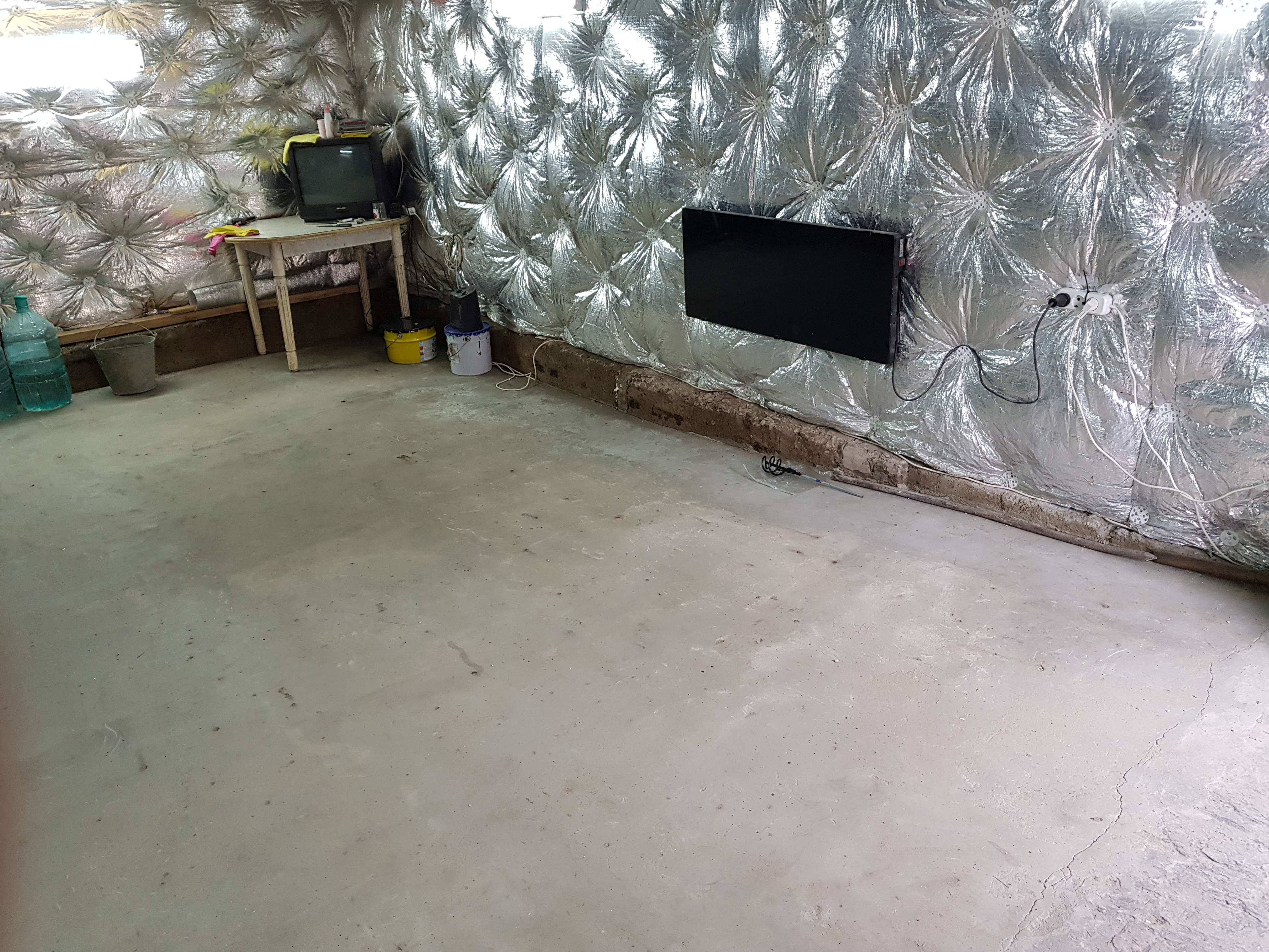

Добрый день! В гараже постоянно сырой фундамент. Зимой получше. Влажность в сухой день 75-80%. Левая сторона граничит с другим гаражом. Так у соседа сухой фундамент, что очень странно. Как видно на фото, где выше пол - там сухо. Дальняя сторона от входа не сушиться никогда. Образовывается плесень. Пол был сделан под уклон из-за низкого потолка. Пол со стяжкой около 25см. Имеется вытяжка приточная. На воротах, на обоих сторонах отверстия снизу 15x15см. Вопрос: как бороться с влажностью? Думал поднять пол на уровень фундамента вместе с укреплением данного.

гидроизолировать, положить XPS для поднятия уровня, и залит стяжку. Если нет отмостку вокруг дома, то нужно ее сделать, утеплить и утеплить цоколь. Отмостка отведет воду, а техноплекс станет профилактикой действия сил морозного пучения.

Новую стяжку делать полюбому, как выше говорят.
