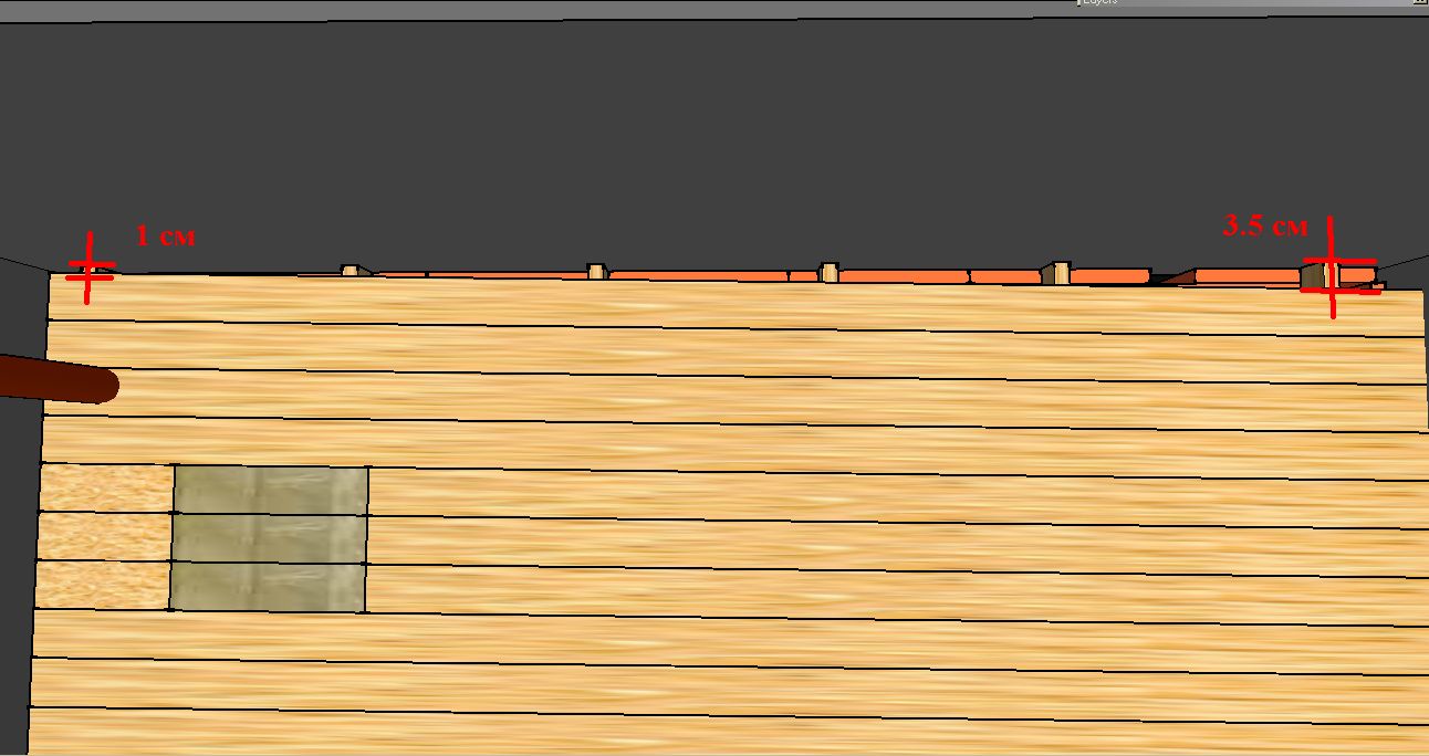

Монтирую доски чистового пола, остались две последние. Между стеной и последней доской с одной стороны зазор получился 1 см, а с другой 3.5 см. Что можно с этим поделать?

Убрать предпоследнюю, замерять что вышло... в этот размер уложить две распущенные вдоль одинаковые по толщине доски.
Сообщений: 138263
17.08.2019 в 16:42:21
Отрезать от доски клин от нуля до 2.5см циркуляркой с шиной, и приклеить этот клин к последней доске на ПВА Д3 или ПУ клей

Gennady, Поздновато увидел Ваше сообщение. Но таким путем пришлось бы пожертвовать еще одной доской.
BV написал: Отрезать от доски клин от нуля до 2.5см циркуляркой с шиной, и приклеить этот клин к последней доске на ПВА Д3 или ПУ клей
В итоге примерно так и сделал, только отрезал не от целой доски, а от обрезков и эти три куска не клеил, а прикрутил саморезами.
