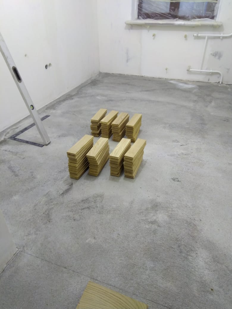

С удовольствием, особенно когда себе и при наличии на это времени, люблю поработать руками. Сделал стяжку, она давно уже просохла. Назову её идеальной, потому что плоскость практически идеальная. Ну конечно можно найти где-то лёгкие перепады в пределах допуска, но по всей комнате гуляет миллиметр в среднем.
Стяжка - полусухая, толщина около 40-42 мм по слою пенопласта ППС35, который подрезан и подогнан по плите перекрытия так, чтобы минимизировать толщину стяжки, а значит и вес.
Что выбрать в качестве напольного покрытия? ламинат и линолеум - это пусть в сараях стелят, не в своём доме. Паркетная доска - неплохой вариант, я такой допускаю. Но цена качественной такой доски более 2 тыс за квадрат уже. Не вижу смысла в таком случае.
Потому купил штучный дубовый, 1400 за квадрат "Дуб натур" - средний ценовой вариант. Если более высший сорт, то пол совсем будет однотонный светлый, настолько ровный что будет казаться что линолеум... :)) а захотелось чтобы всё ж дерево заметнее было. Дешёвый не хочется - сучки, фаски, разнотон ярче прожилок уже и качество обработки чуть хуже но можно зато и за 1000 за кв.м. купить.
Куплен клей. Финского производства UKI original. 2/3 ведра ушло на комнату, это около 3200..3400 по цене. Лак банка куплена чисто немецкая 4500 руб за банку 5 литров.. но на комнату ушёл всего 1,2.. 1,3 л потому на остальные ещё 3 комнаты точно хватит. Итого ещё расходников на квадрат вышло ещё около 500 рублей включая шлифовальную ленту.

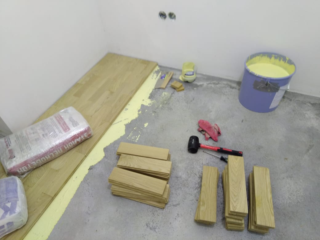

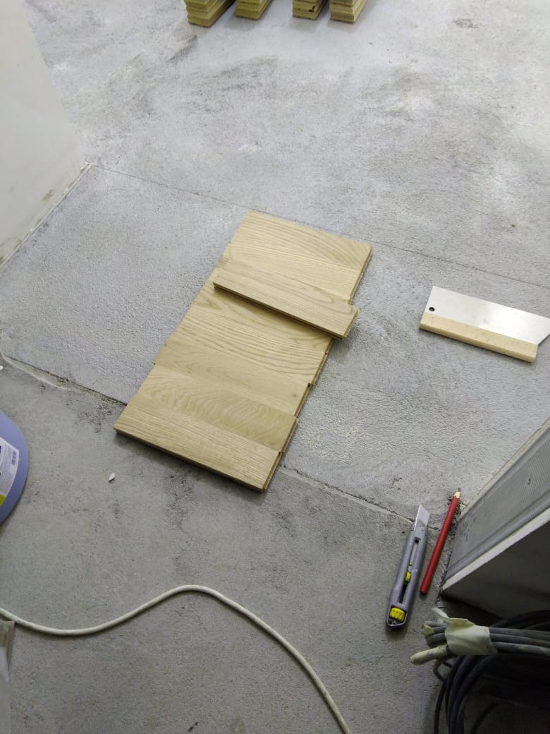

Ну что ж начал... Примерял как будут ряды на пороге.
Далее просто спокойно на клей клею плашки "вразбежку" сплачиваю их резиновой киянкой и прижимаю сверху каким-нибудь грузом.. что под руку попалось. Мешки смесей например, обернул в стретч-ленту, чтобы с них не сыпался цемент.

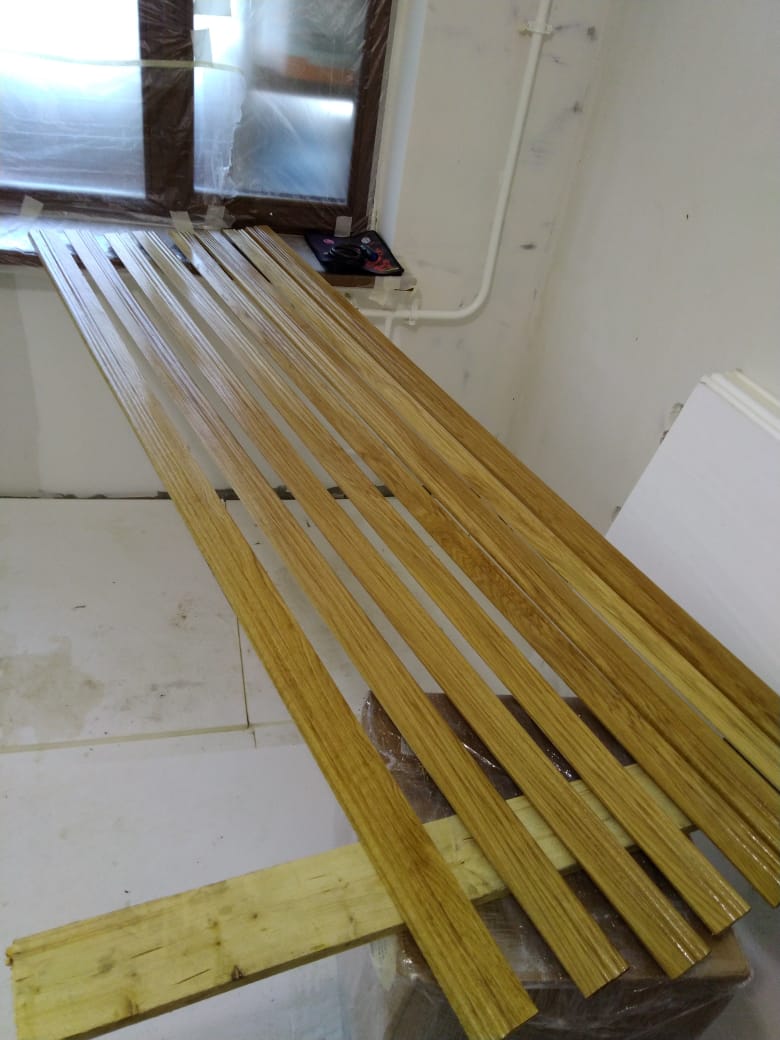

Далее пылесос.. метлой ещё дополнительно.. включая стены.. И велюровым валиком два слоя лаком. За два дня конечно же. Заодно и плинтуса прокрасил тоже два раза. Цветопередача на фотках плохая. Реалистичнее цвет дуба конечно же где плинтуса. Как в реале. А в комнате телефон снимал, баланс плохой выставил.. красный сделался, рябина какая-то рыжая получилась. На самом деле не так. Красивый дуб. Короче наиболее близкий цвет в реальности как на фото плинтуса.

Gennady написал: Далее пылесос.. метлой ещё дополнительно.. включая стены..
....... может имеет смысл подумать про порозаполнитель перед лаком в других комнатах? Результат будет еще лучше.... http://forum.woodtools.ru/index.php?PHPSESSID=pom9jbu78i584voedc8apgl3h2&topic=5625.0

BV написал: ...... может имеет смысл подумать про порозаполнитель перед лаком в других комнатах?
не смог осилить ссылку, одна вода бла-бла-бла.. но по термину понятно, после первого слоя прошёлся шлифовкой вручную слегка мелкой наждачкой, ничего криминального не заметил
думаю незачем устраивать пляски какие-то, когда в два слоя лака отлично легли и ничего такого не заметил после 1 слоя, никаких пузырей и прочего, я думаю, что в составе лака есть модификаторы и кто это разрабатывал в курсе тонкостей и там присутствует порозаполнитель, поэтому я и беру всегда только дорогие и фирменные вещи, которые по факту оказываются без проблем... которые раздувают, что обязательно они есть, только надо присмотреться. Присмотрелся... нет проблем. Два слоя лака отлично лежат. Далее делаю аналогично.

Gennady написал: и ничего такого не заметил после 1 слоя, никаких пузырей и прочего,
если так, то ОК. Бывает, что на поверхности плашки есть участки с значительно более сильным впитыванием, таких бывает немного, но подгаживают заметно. Это видно при нанесении первого слоя (иногда - второго), и даже с весьма дорогими 2К лаками.
Чтобы полностью устранить это и применяются порозаполнители, но их редко кто использует - дают 1-2 лишних слоя с промежуточной шлифовкой.
Gennady написал: Присмотрелся... нет проблем. Два слоя лака отлично лежат.
Значит с этой древесиной и этим лаком ОК, и не надо лишнего перфекционизма.
