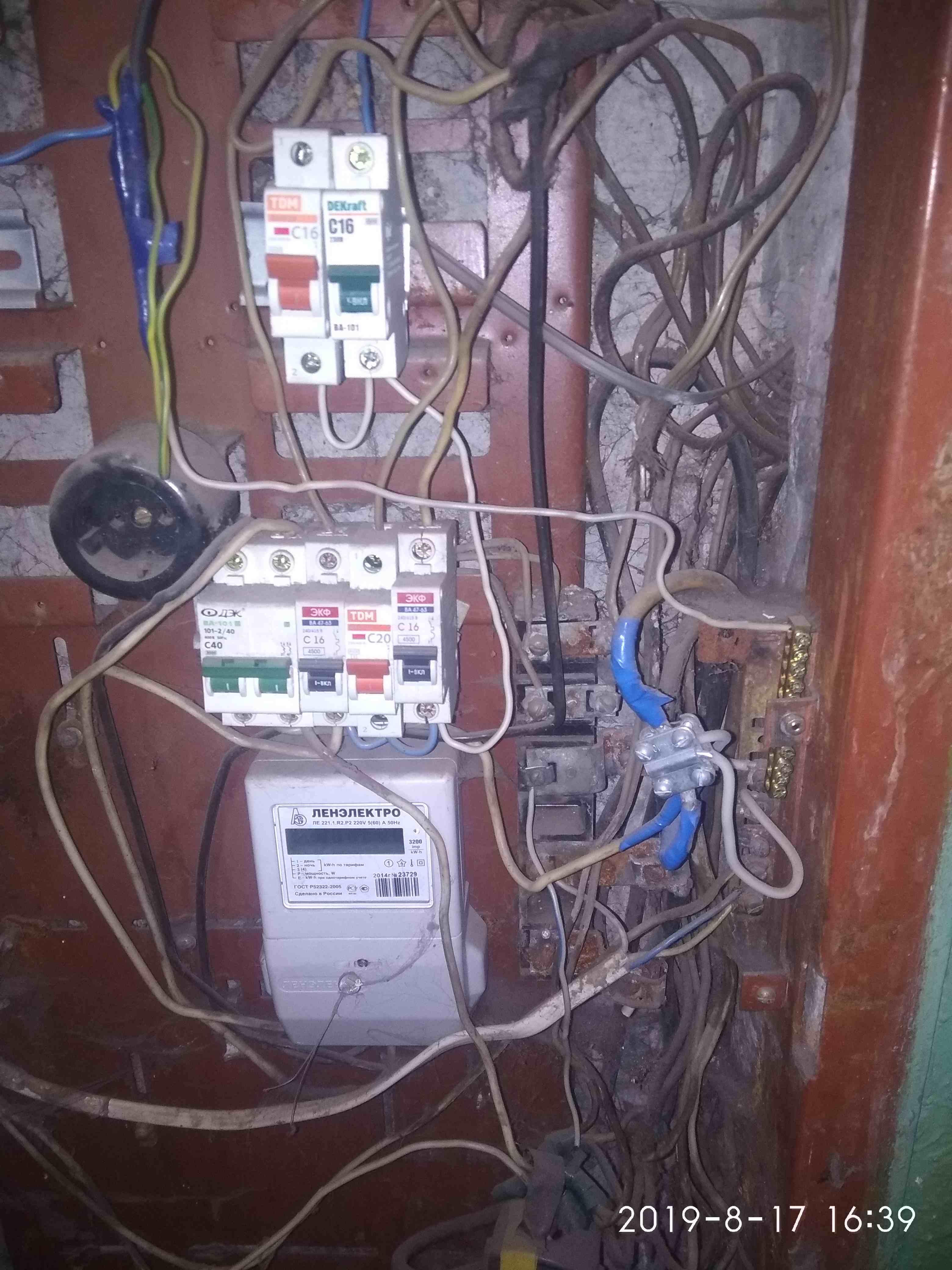

Здравствуйте хочу поменять электрику и решил посмотреть что там в щитке собственно вопросы
  1. Может быть что там автомат реально на 40А нужен или что было то и поставили. Дом с газом 84 года постройки проводке столько же
  2. Можно ли напрячь УК чтоб она все скрутки переделала в орехи и закрыла орех который есть

если там реально 40А то это получается нужен кабель 3*10? Если нет то какой вводной автомат ставить?

andr656 написал: Можно ли напрячь УК чтоб она все скрутки переделала в орехи и закрыла орех который есть
можно попробовать напрячь...
andr656 написал: если там реально 40А то это получается нужен кабель 3*10? Если нет то какой вводной автомат ставить?
andr656, да. А точный ответ про автомат содержится в проекте дома.

andr656 написал: Здравствуйте хочу поменять электрику и решил посмотреть что там в щитке собственно вопросы
andr656,
  1. 25А;
  2. Обязательно

andr656 написал: Может быть что там автомат реально на 40А нужен или что было то и поставили. Дом с газом 84 года постройки проводке столько же
Разрешённая мощность для домов с газом в 84 г. 3 кВт.
Нужно - это их прямая обязанность.

MaSeVi, т.е. вводной мне нужен 25А и можно ли после такого автомата ставить узо на 63А или обязательно на 40А

andr656 написал: можно ли после такого автомата ставить узо на 63А или обязательно на 40А
Не принципиально.

andr656 написал: на 40А
Вам всё равно с домом для газа больше 32 на ввод не дадут, то бишь УЗО 40А хватит за глаза...

andr656 написал: ... какой вводной автомат ставить?
Замерить ожидаемый ток короткого замыкания и исходя из результата измерения, выбрать номинал автомата. Это если по фэн-шую... если "шобневыбивало", то можно автомат вообще выбросить, а провода скрутить напрямую.. :D
