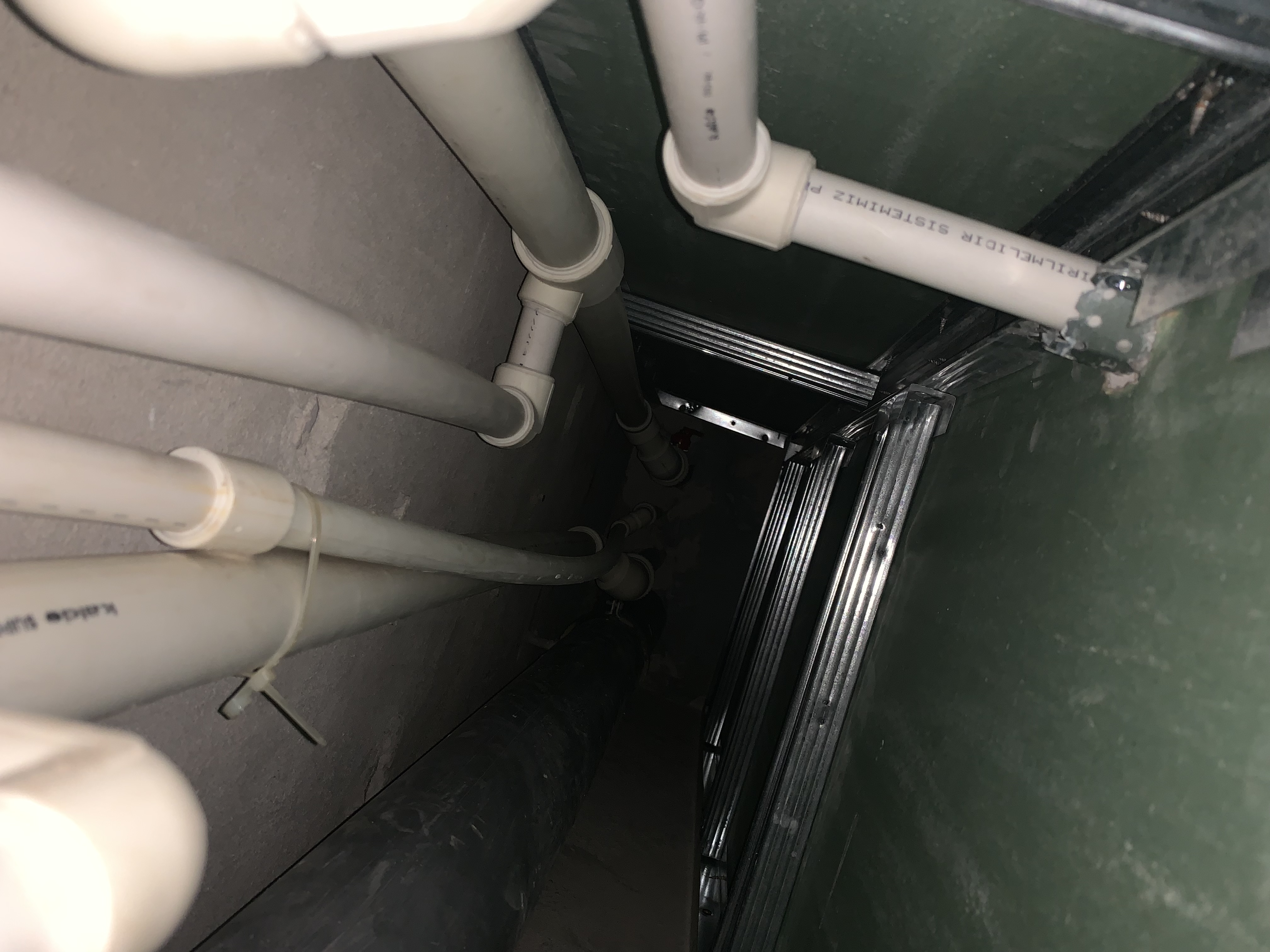

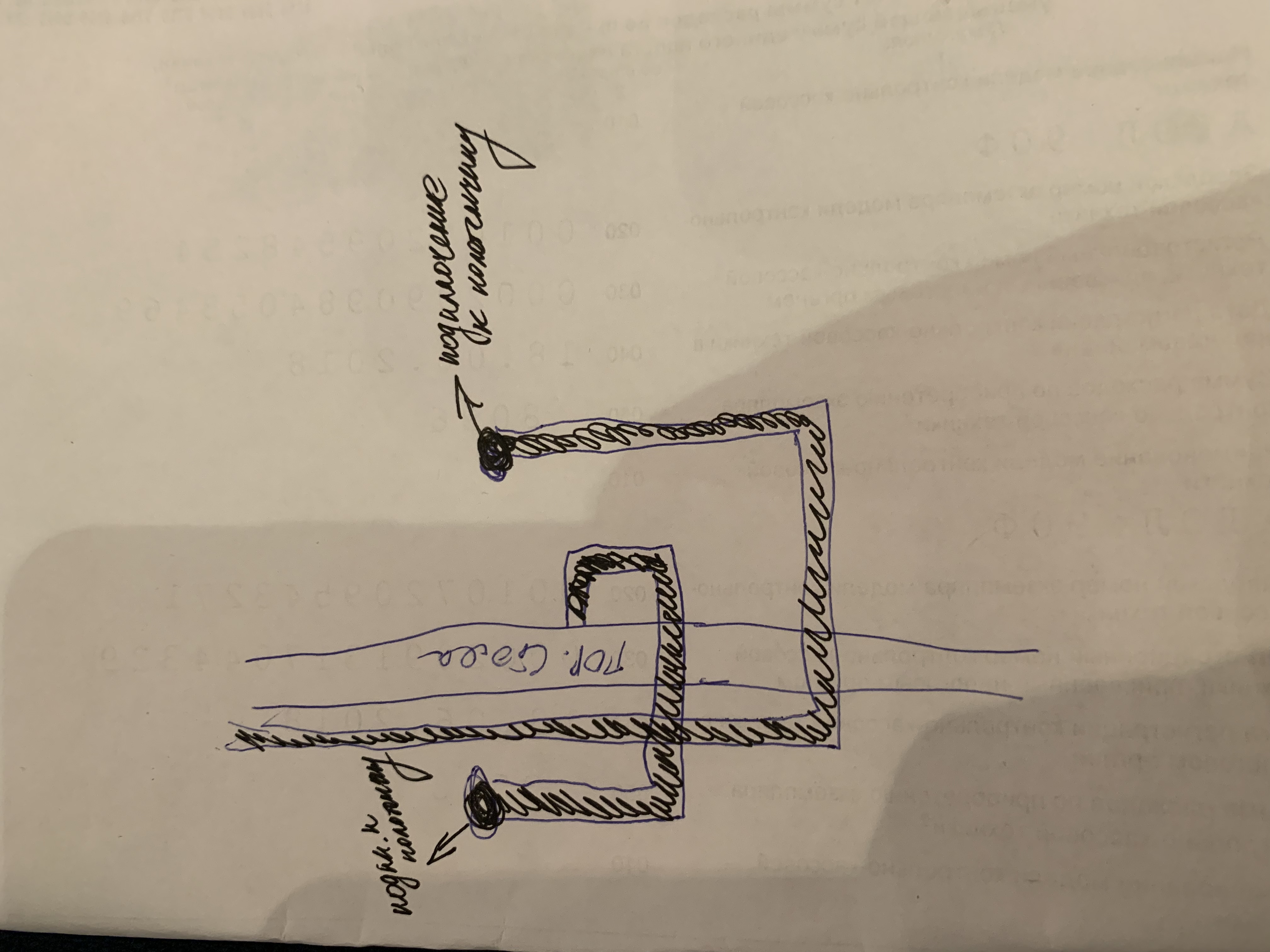

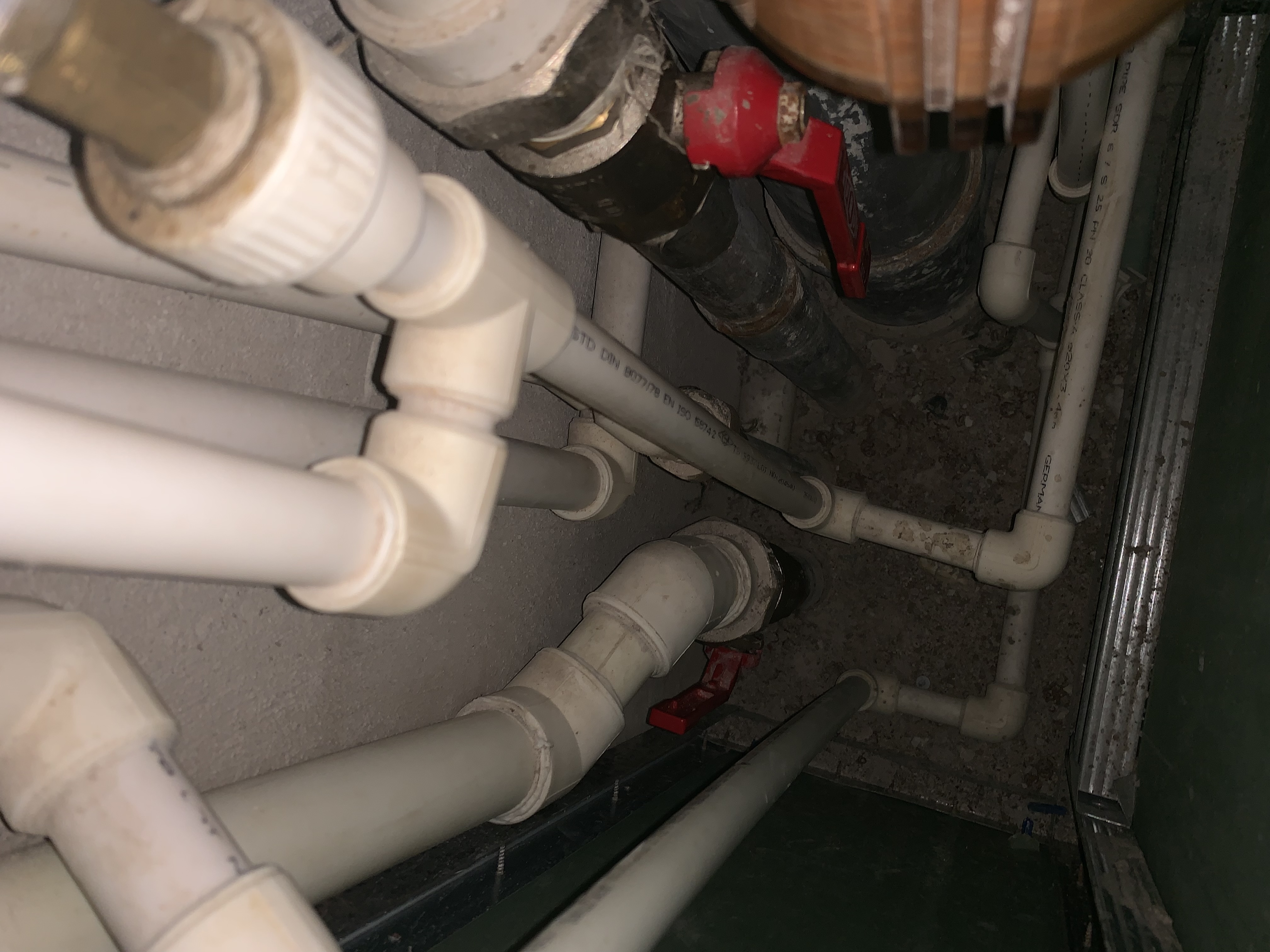

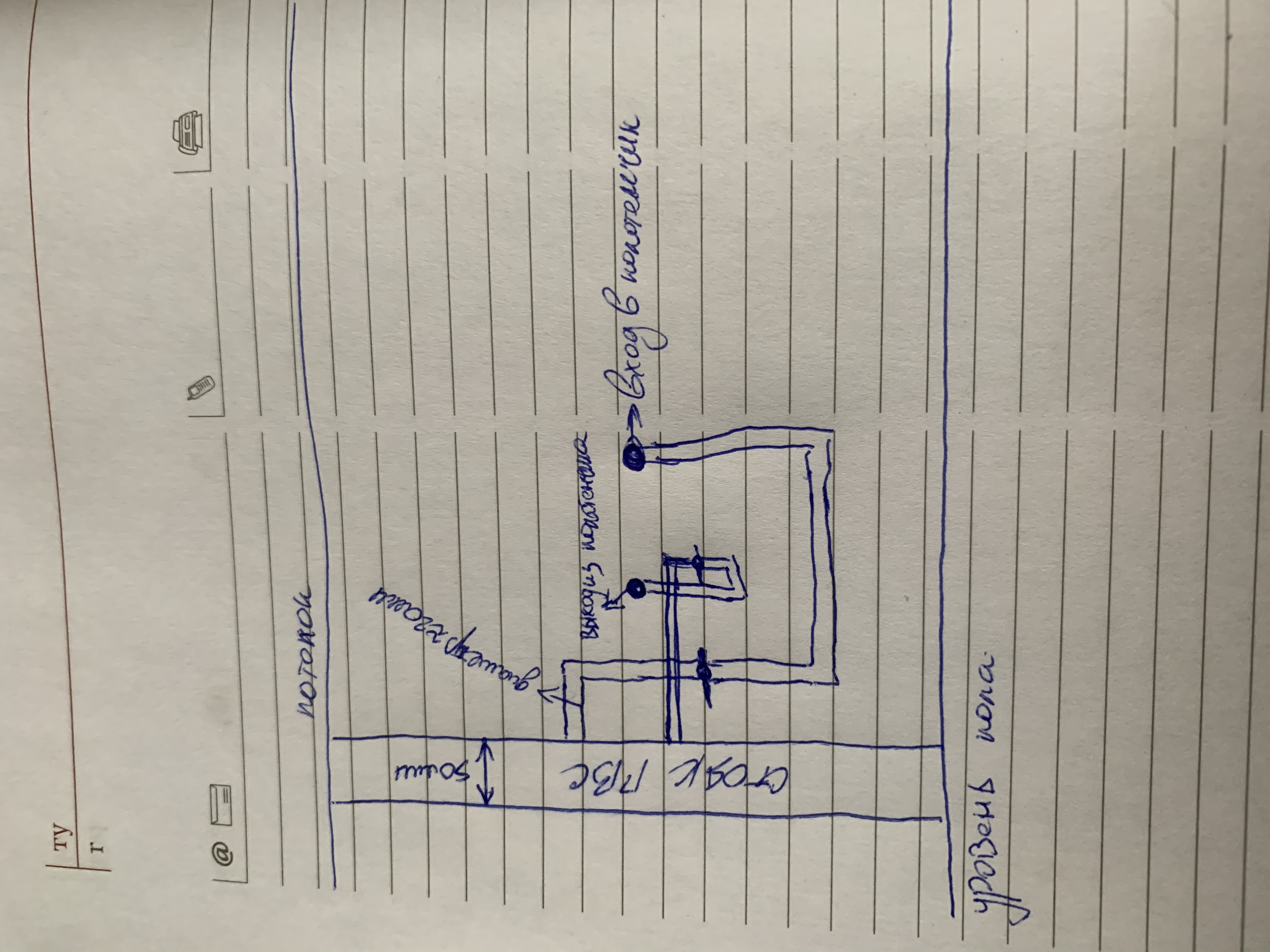

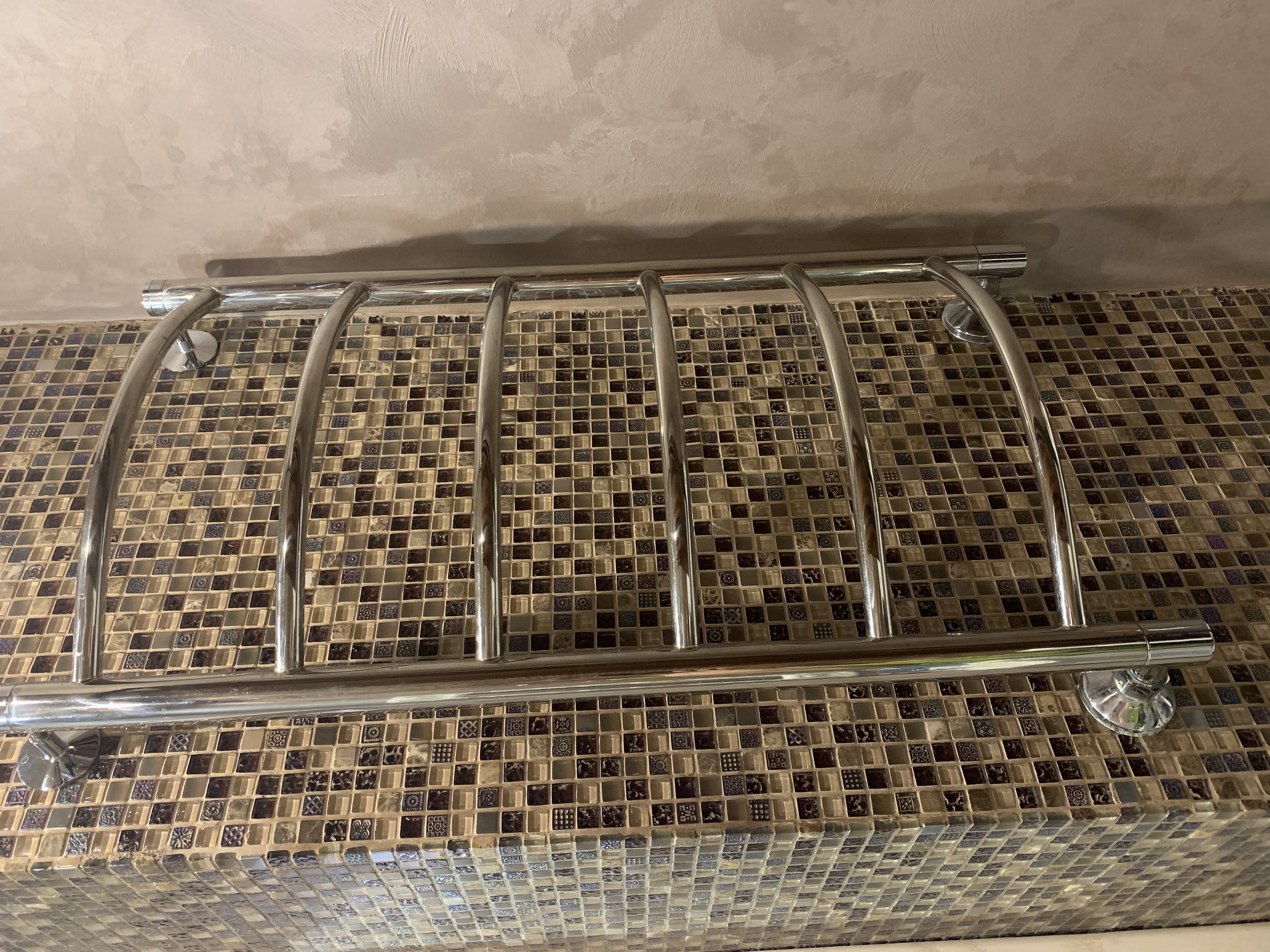

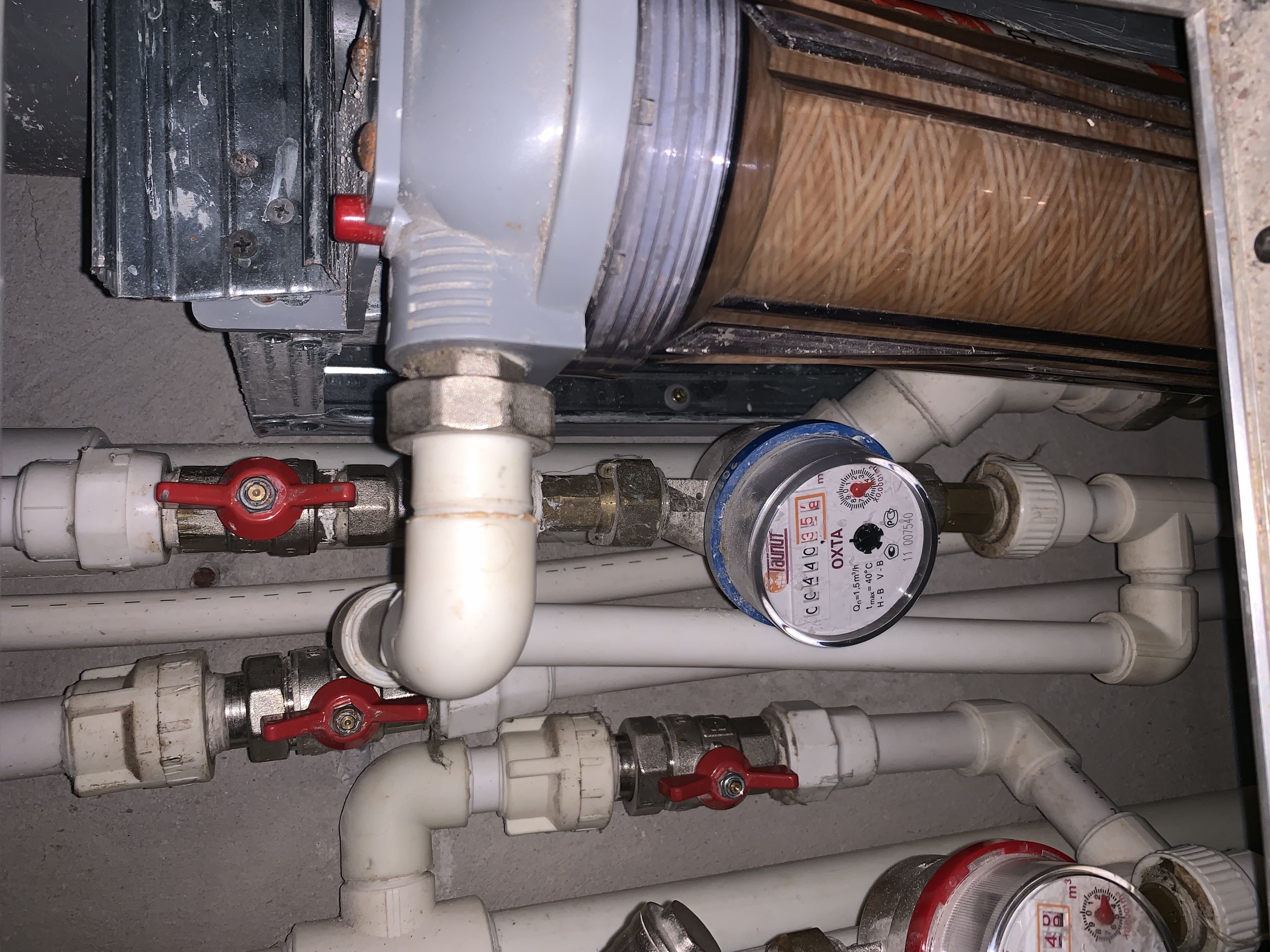

Доброго времени суток. Поиск читал, похожие темы есть, но для себя полезного не нашёл. Сразу оговорюсь, что не сантехник, от слова совсем) Ситуация: квартира 9 этажного дома 2014 года постройки, своя катальная на подъезд, т.е. нагрев воды осуществляется в катальной и подаётся поквартирно. Я покупал квартиру, как вторичное жильё, до этого в ней жили и ремонт весь делался до меня. Беспокоит полотенцесушитель, а именно, он горячий только когда длительное время идёт горячая вода (т.е. пока в душе моешься, он нагревается), спустя незначительное время - остывает. Полотенцесушитель типа лесенка, подключения в нижней части. Извиняюсь за корявые художества, прикрепил схематично, откуда куда и с какими изгибами подходят трубы к полотенчику. Вызов сантехника ТСЖ не помог - говорит подключение корявое. Все спрятано в коробе, поэтому разбирать просто так не хочется, нужно убедиться в точной необходимости. Буду признателен за подсказки. Спасибо.
