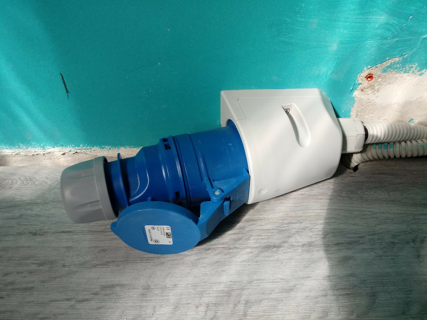

А я обычно для подключения использую промышленные разъемы PCE на 32A - стоят они не дорого ( вилка+розетка стоит в районе 700-800руб.) и они очень надежные.

Designman, А где монтируете? В цоколе? Как с возможностью отключения? Подобраться реально?

Rumato написал: Голосую за розетку.
плюсую за розетку. При необходимости не надо искать отвертку, в раскоряку, в потьме, ковырять винтики чтоб распустить клеммы - выдернул вилку, плита обесточена

Rumato написал: Designman, А где монтируете? В цоколе? Как с возможностью отключения? Подобраться реально?
Rumato, А у вас промразъемы закреплённые на стене, на уровне пола и с доступом на вытянутой руке, на работе есть ?
А выдергивать вилку прилагая усилие паралельно стене , удобно ? :cool: :)
Касаемо фото Дизайнмена , вправо уходит петля гофры с кабелем , зачем ? :)
Да, ни фига.

dokar, У нас на уровне - метр от пола. Я поэтому и спрашиваю, каково оно?
Rumato, Вытянутой рукой, лежа на полу :) включается и отключается без проблем ;)
А выдергивать вилку прилагая усилие паралельно стене , удобно ? :cool: :) Касаемо фото Дизайнмена , вправо уходит петля гофры с кабелем , зачем ? :)
dokar, Это не петля, а кабель - к розетке духового шкафа.

Rumato написал: dokar, У нас на уровне - метр от пола. Я поэтому и спрашиваю, каково оно?
Rumato, То есть вы предполагаете что разъем прикручен к стене ? Нафига петля , тогда ?

Designman написал:
Designman, Не верю . Ведь это ж надо развалиться . Проще было оставить хвост из стены, пола, сантимов 60.

.....удобнее всего прямо в духовке! Многие ими не пользуются!))) снова споры! а чем не устраивает размещение разъёма по стандарту СССР над плитой, самый безопасный и надёжный? не надо наклоняться, искать по углам, по шкафам, скидывать из коробок, замурованных мебелью! Достал вилку и диагностируй! Вечного ничего нет!
