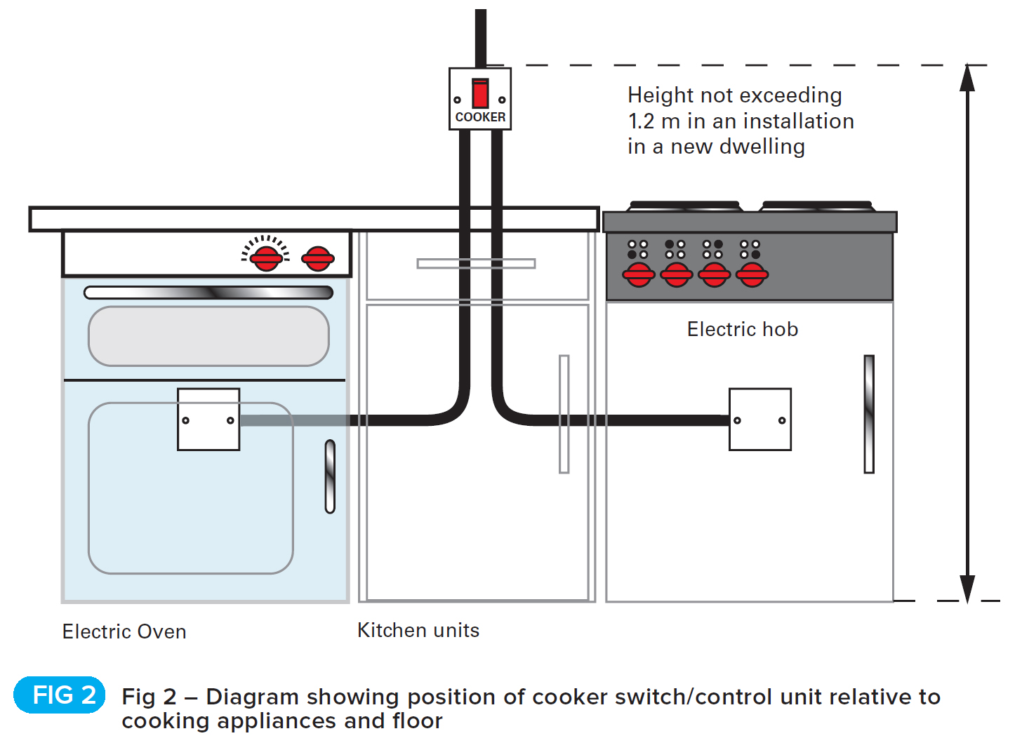

alex50 написал: а чем не устраивает размещение разъёма по стандарту СССР над плитой, самый безопасный и надёжный?
тем что выгорает от ТЭНов плиты.

24.08.2019 в 14:51:04
alex50, не только в СССР. Выключатели 30-32А.

24.08.2019 в 15:20:39
Abrikos, всё таки даже выключатель над плитой не ставится в забугорье.

24.08.2019 в 16:58:12
Оно как бы и в СССР смотрелось не очень, а уж сейчас. С точки зрения идеальной красоты фартук вообще должен быть без розеток, и уж тем более без набалдашника для плиты. Спросите у TAB, он знает. :)
