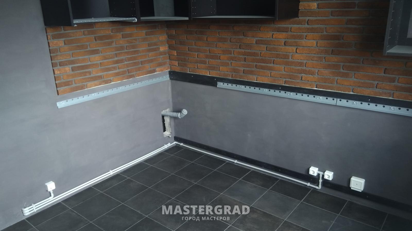

bnmuyt написал: фартук вообще должен быть без розеток,
А на кухне только обеденный стол и раковина....
bnmuyt
bnmuyt
Регистрация: 06.08.2012
Сообщений: 1796
24.08.2019 в 17:54:08
Не знаю у кого там чего, но от такого фартука даже я, любитель удлинителей и прочих кабель-каналов, в восторге.

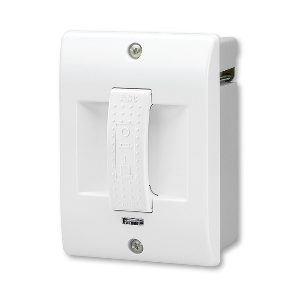

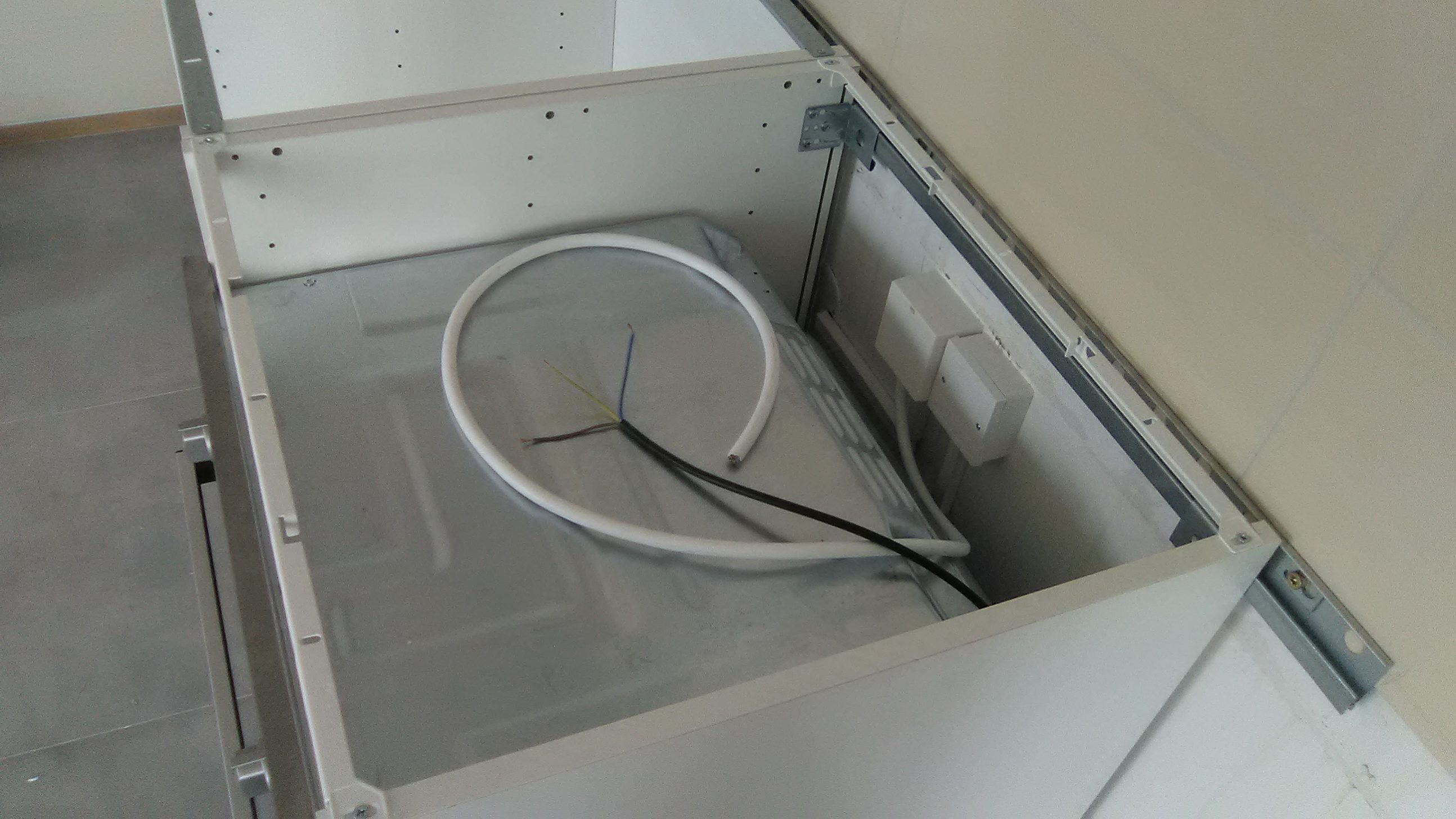

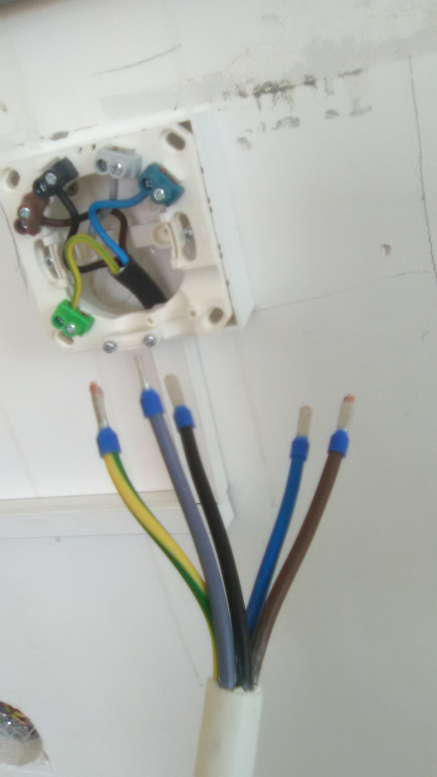

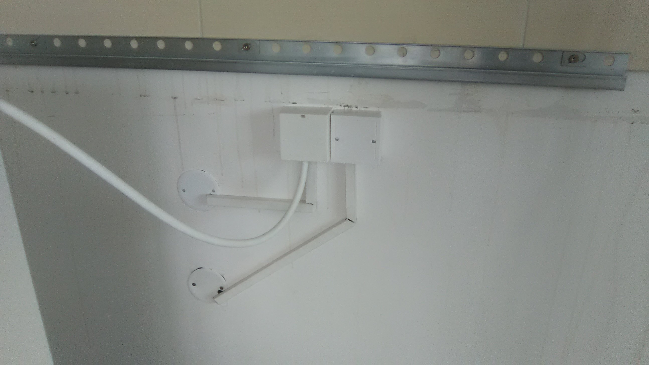

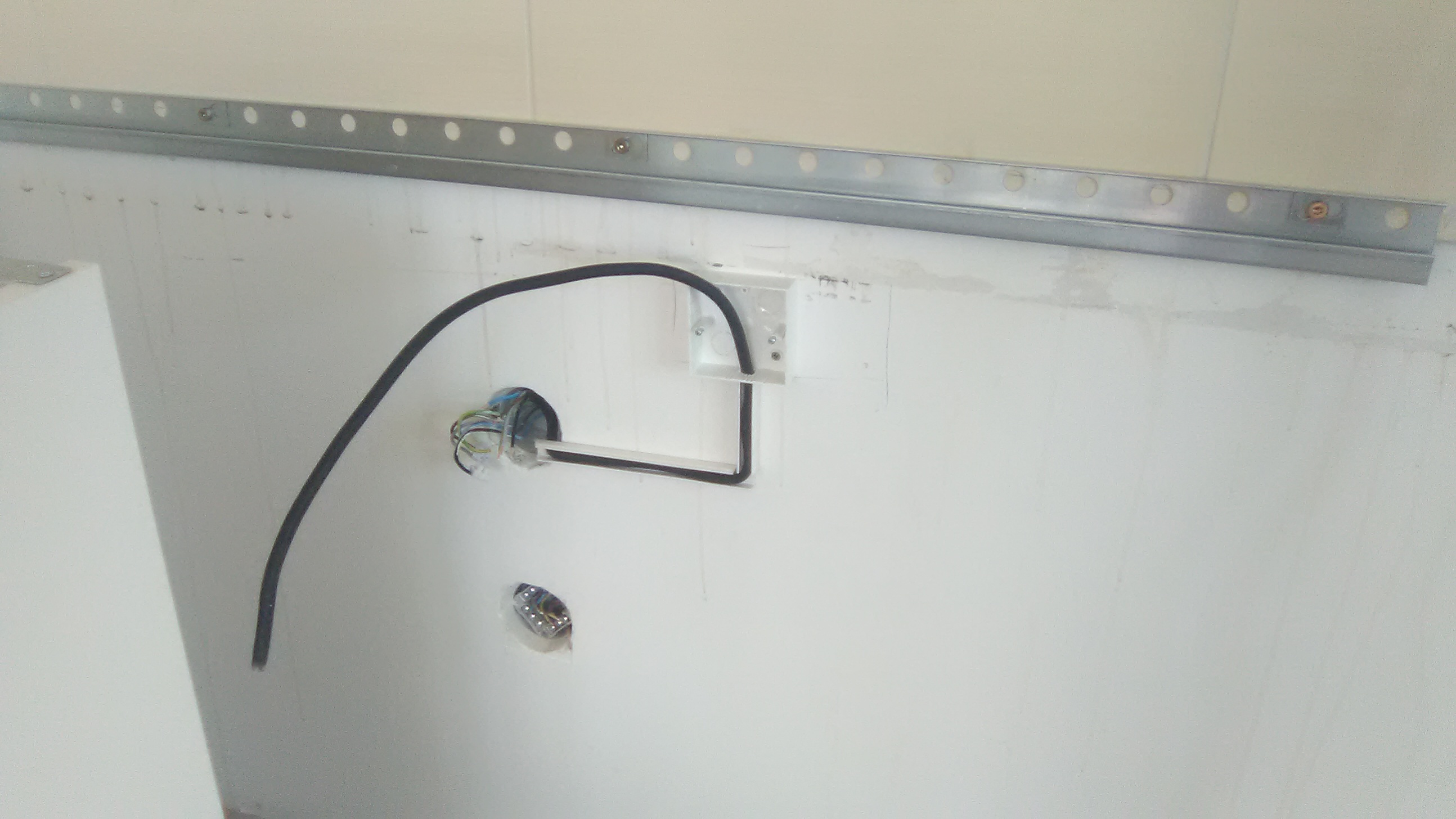

megrad написал: Abrikos, всё таки даже выключатель над плитой не ставится в забугорье.

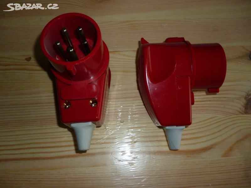

megrad, я как-то читал про Англию - у них раньше было требование для таких выключателей не далее двух метров от плиты. Потом вроде убрали про два метра, но над самой плитой очень не рекомендуется. Почитал чешский форум, там тьма вопросов по подключению плиты, варочной, духовки. То есть это не только у нас волнующая тема, как я понял. С чешского форума: промышленная розетка скрытой установки с монтажной коробкой, 5-полюсная 16А 400В, и вилка к ней.
Вот ещё какой-то DIY с того форума.
И там ещё спорили насчёт выключателей печи расположенных возле печи - нужны они или не нужны. Пара аргументов с чешского форума за выключатель рядом с плитой:
  1. Керамическая плита в офисе, распределительный щит где-то в заднем проходе, я его не вижу, кругом бегают активные мудаки. Я не работаю, если я не вижу автомат плиты, который может включить каждый прохожий.
  2. Женщина на кухне с маленькими детьми. При внезапных неполадках в плите она должна бежать к щиту и искать автомат. Пока она его ищет, дети могут пострадать от неисправной плиты.
    Ещё фраза с того форума по поводу случающихся нестыковок инструкций производителя с реальностью у конкретного потребителя: Я, как обыватель, выбираю бытовую технику которая подходит для меня. Если в инструкции производителя написано, что плита должна быть установлена немного ниже потолка, я не покупаю.

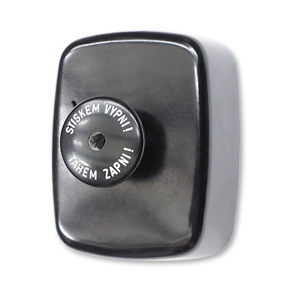

Оно как бы и в СССР смотрелось не очень, а уж сейчас. С точки зрения идеальной красоты фартук вообще должен быть без розеток, и уж тем более без набалдашника для плиты. Спросите у TAB, он знает. :)

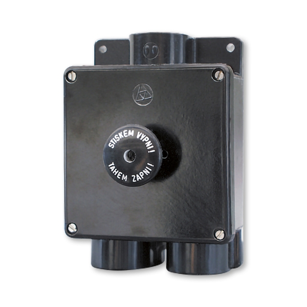

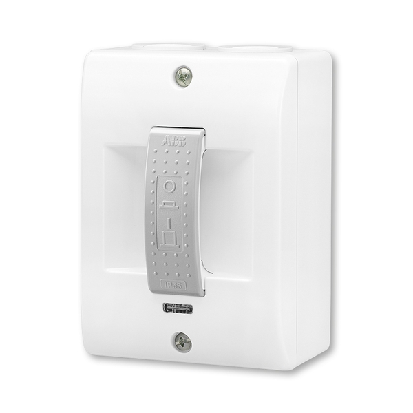

bnmuyt, ретро из карболита - оно как бы и в европах смотрелось не очень. Вот чешская Elektro-Praga.
А это современные ABB Elektro-Praga 3-полюсные с N и PE клеммами и с подсветкой, скрытой и открытой установки 25(10)А 400В. Кухни (плиты, накопительные водонагреватели), гаражи, мастерские.
А вот это - я понятия не имею для чего оно предназначено, но мне очень понравилось :)

Abrikos написал: А вот это - я понятия не имею для чего оно предназначено,
Вроде рубильника
Abrikos написал: промышленная розетка скрытой установки с монтажной коробкой, 5-полюсная 16А 400В, и вилка к ней.
Ух ты - угловой силовой разъём. :applause: Ни разу не встречал.

Abrikos написал: современные ABB Elektro-Praga 3-полюсные с N и PE клеммами и с подсветкой, скрытой и открытой установки 25(10)А 400В.
Ни разу не сталкивался и ни кто из продованов не предлагал. Достаточно эстетично. Только стоимость будет не адекватная.

megrad, я тоже угловой никогда не видел.
