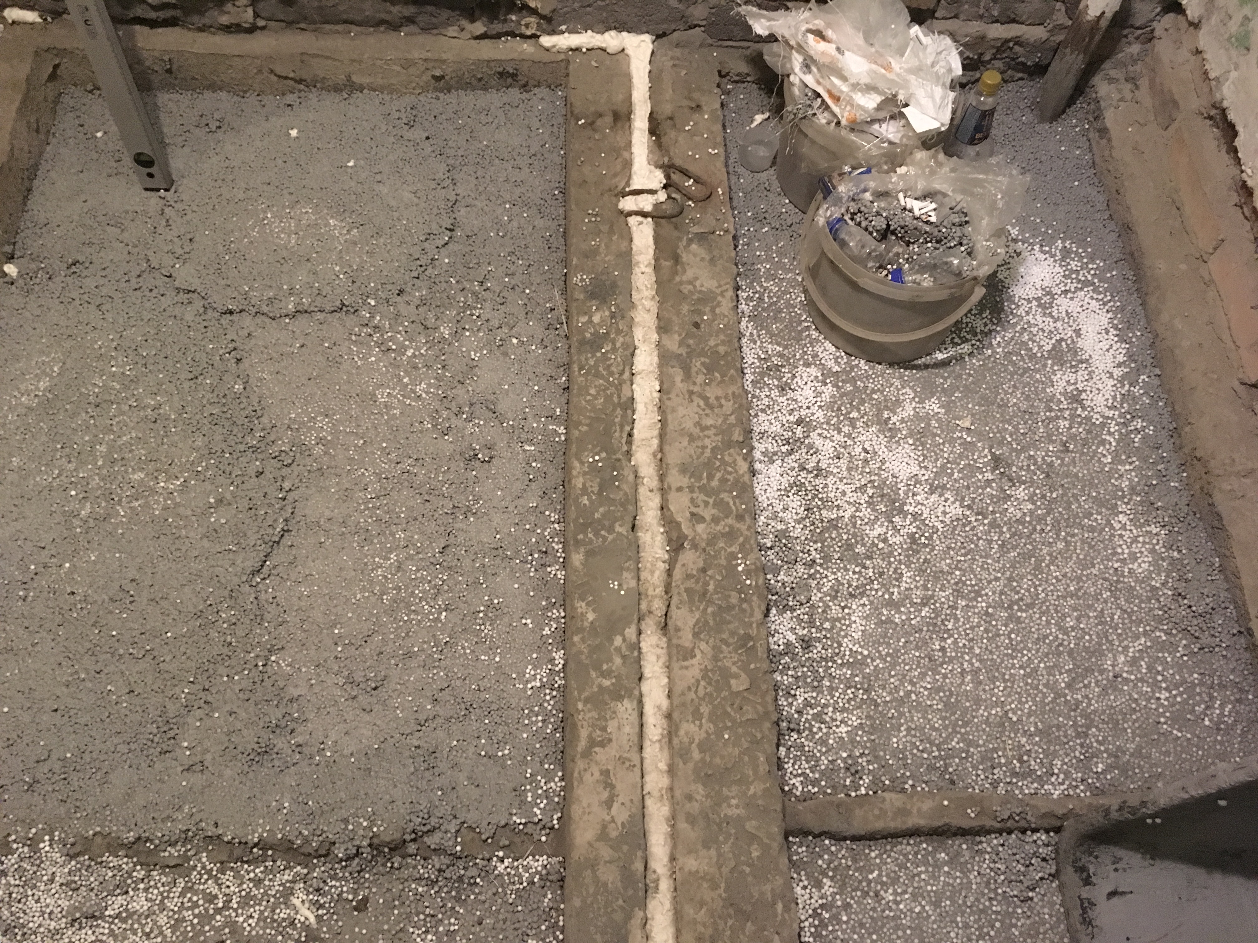

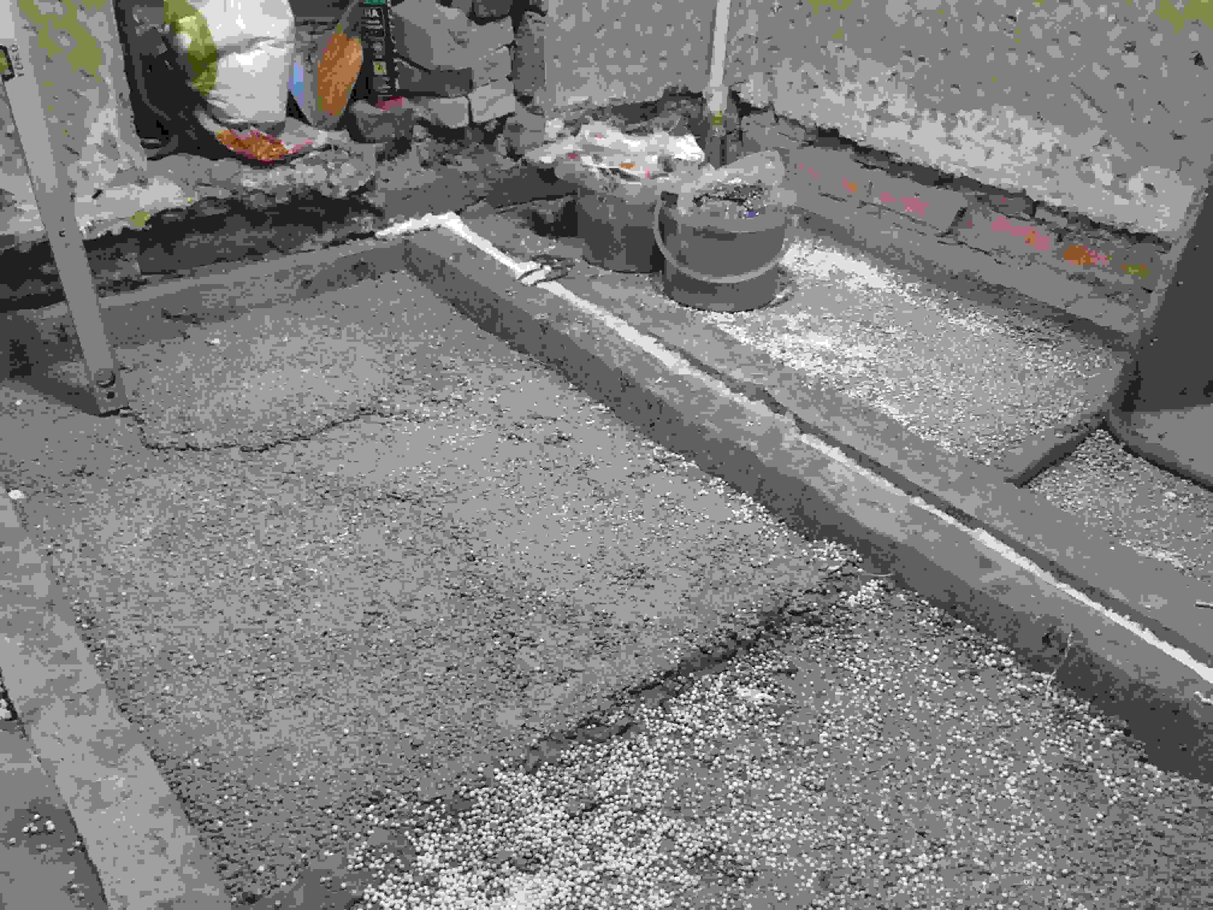

Приветствую.
Убрал пол в хрущевке на кухне. Выкинул весь мусор и шлак что был под полом. Теперь имею вот такие корыта , заделанные полистиролбетоном (для шумки) заделывал сам. Вот теперь есть такте рёбра. Хочу керамогранит , стяжку не предлагать , потому что в этих корытах тонкая плита (около 4х сантиметров ) нужна опора только на ребра. Что можно придумать ???

Sharm, похоже не на хрушевку, а на сталинку с перекрытиями-корытами. Можно продолжить полистиролбетоном, а сверху все равно придется делать стяжку в несколько сантиметров. Но по весу получится тяжело и плюс еще керамогранит... Читайте раз уж начали делать http://www.mastergrad.com/forums/t283613-podnyat-pol-na-30-40sm-pod-styazhku-keramzit-penoplast-penopleks-polistirolbeton/

boss.al54, а что плитка на полистирол плохо ложится ? Клея можно потолще , плита то ведь не одна , две

Sharm написал: boss.al54, а что плитка на полистирол плохо ложится ? Клея можно потолще , плита то ведь не одна , две
Если сверху устроить стяжку с армированием, а это требуется по полистиролбетону и полистиролу, то класть плитку можно нормально. И будет лежать эта плитка долго. Но вот перекрытия могут быть ослабленными или не рассчитанными на такую нагрузку. При такой конструкции желательно сначала экспертизу состояния делать, а потом ремонт. Если бы не было залито полистиролбетоном, то можно было бы сделать стяжку по профлисту. Полистиролбетон, если на него просто встать ногами, имеет свойство продавливаться и сминаться. Плитку на него непосредственно не кладут.
