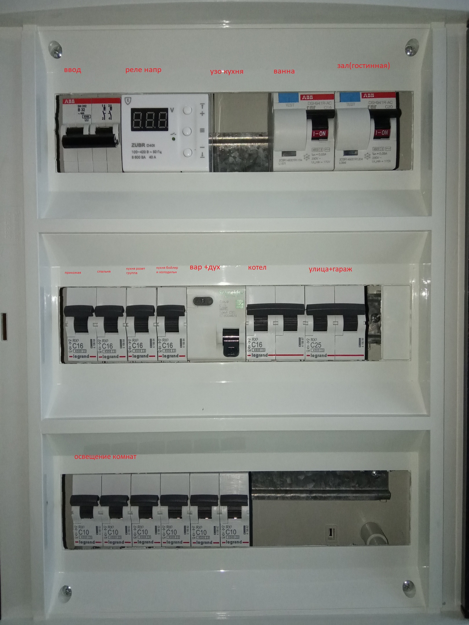

Проконсультируйте знающие,что дополнить или выскажите свое мнение,все ли правильно сделано.Оборудование покупалось оригинальное без паленок китайских. Щит следующего наполнения: для 16 амперных сечение кабелей 3на2.5 кв,ВВГнг-LS для 20 амперных сечение 2,5кв ВВГнг-LS ; для 25 амперных 3на 6кв ВВГнг-LS для 10 амперных 2на1,5 кв,ВВГнг-LS (это все освещение) все автоматы леград характеристикой С кроме вводного он АВВ характеристика В,УЗО АВВ две штуки,УЗО легранд и один ДИФ шнайдер на 25 теперь описываю подробнее. обозначения : Ввод АВВ (В32) Реле напряжения зубр 40А с термозащитой, УЗО 40А 30Ма легранд для кухни розеточной группы мелких быт приборов и бойлера на 1,5 кВ,(На данный момент в щитке не установлено) Диф 25А 30МА шнайдер для варочной и духовки (общая мощность их 5квт)все вместе включатся не будут Диф на 20А 30Ма АВВ розетки гостиной Диф 16А 30Ма АВВ для розеток Ванной АВВ прихожая и холл там будет 2 розетки для фена и пылесоса, Спал спальня 3 розетки , кух Бойлер+холодильник от УЗО, Кух розеточная группа мелких быт приборов так же от УЗО Котел на 3 квт будет двух полюсным 16 амперным подключатся (в будущем на котел планируется УЗО на 25А) Улица это летняя кухня с печкой 2 Кв и бойлер на 2 Кв,и гараж. шины будут на дин рейке или в щитке

Игорь Дм, зачем ДИФы на 25 и 20 ампер, да ещё на спальню? А так правильно, сначала все сделать через одно место, а потом совет спрашивать?

Вы не верно прочли,на спальню автомат 16 ,Диф только для Ваной,кухни,и варочной.И одно узо розеточной группы двух линий кухни.На схеме все подписано

Игорь Дм, ну не спальни, так гостинной. У вас розетки тоже на 20А?

dmitrovski, розетки на 16 ,просто что бы не делить гостинную на две линии будет стоять один диф на 20,будет достаточно так?или лучше все же две линии пустить?что бы не перенагружать сеть . и к тому же во многих ситуациях рекомендована защита на розетки и гостинной и спальни

Все эти дифы сдать обратно в магазин и купить 3 УЗО 40А 30мА, и раскидать все линии под ними

не плохой вариант ,но дифы казеные)и достались даром еще давно,их оставить то можно для тех целей что я описал?в дальнейшем на УЗО все и поключить собирался ,пока нет таких финансов .Я с Вами согласен что УЗО + автоматы будет надежнее

Да тут дело не в надежности, просто уже давно принято что все линии должны иметь дифф защиту 30мА.
