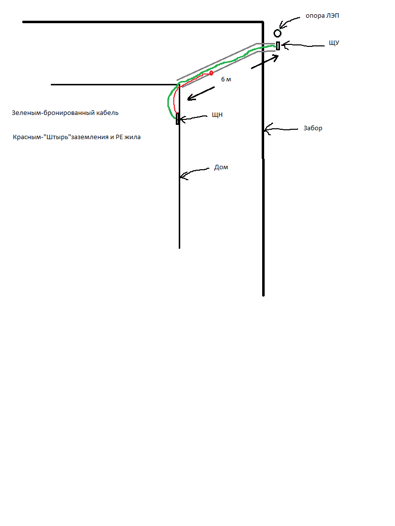

juta220615 написал: СтранникXXI, я не электрик,я авиационный инженер по "железякам",вот поэтому и обратился к Вам,Специалистам :-)за советом:Как правильно сделать именно вот этот участок от ЩУ до щитка в доме?Если бы я был инженер-электрик,то естественно не задавал бы таких вопросов :-)))
juta220615, Я тоже МАЕвец, но вот как-то так...
juta220615
juta220615
Регистрация: 29.08.2019
Сообщений: 28
29.08.2019 в 20:46:20
СтранникXXI, От КТП по опорам,СИП 4х2?,но не 16 квадратов точно.На каждой опоре от PEN спускается в землю "катанка",в метре от опоры установлен металлический ЩУ на трубостойке.От ЩУ до дома проходит бронированный ВбБШв 4х6 мм/2

juta220615, При TN не менее 10,0 квадратов.

juta220615 написал: СтранникXXI, От КТП по опорам,СИП 4х2?,но не 16 квадратов точно.На каждой опоре от PEN спускается в землю "катанка",в метре от опоры установлен металлический ЩУ на трубостойке.От ЩУ до дома проходит бронированный ВбБШв 4х6 мм/2
От ЩУ до ЩР пробрасываете дополнительно 10мм2 меди и цепляете к ПЕ-шинам с обоих концов. В ЩР ПЕ- и N-шины не соединяете.
juta220615
juta220615
Сообщений: 28
29.08.2019 в 21:54:32
СтранникXXI, Спасибо!Из этого два вопроса: 1)Дополнительную жилу кидать от клеммы штыря заземления,или отдельную на всем протяжении от ЩУ до ЩР? 2)Шины PE и N в ЩУ соединять вместе+дверцу,корпус щита и броню?

juta220615 написал: Как правильно сделать именно вот этот участок от ЩУ до щитка в доме?
Так он уже существует:
juta220615 написал: проложен кабель ВбБШв 4х6 мм/2
Видимо вопрос должен звучать: что со всем этим теперь делать? А ответ выглядит так: теперь со всей этой хернёй попытаемся взлететь...
Если в доме (деревянный каркасник на нетокопроводящем фудаменте) нет сторонних протяженных заземленных коммуникаций (газ, вода) - заменить в ЩУ отходящий АВ на АВДТ, пустить землю по броне и забыть.
Вином варианте - требуется провести дознание.

juta220615 написал: 2)Шины PE и N в ЩУ соединять вместе+дверцу,корпус щита и броню?
В упор не вижу на ваших фото в ШУ раздельных шин. Дверцу щитка "землить", в вашем случае, - нет никакой необходимости. Броня и корпус щита должны "землится" в любом случае! Но исполнено это может быть разными способами.
juta220615 написал: От PE шины щитка в доме(ЩРН)идет одножильный провод 10 мм/2 на штырь заземления вбитый на глубину 6 метров(стальной омедненный пруток диаметром 16 мм).
Нарушаем? :(
juta220615 написал: 1)Дополнительную жилу кидать от клеммы штыря заземления,или отдельную на всем протяжении от ЩУ до ЩР?
Конструктив здания - ? Геометрическое взаимное расположение: опоры, ШУ, здания, "штыря" ??? Наличие стальных газо или вопроводов, скважины со стальной обсадной трубой, металлических фудаментов, металлической ограды (забора)? Всё это имеет значение.

ПPOPAБ, по порядку: 1)Шина N имеется,шину PE установить не проблема и к ней же "прицепить"броню,дверцу,корпус щитка. 2)Что именно нарушаем?!!Прежним владельцем дома было приобретено модульное заземление "Bolta",он его и установил. 3)Каркасник на бетонном свайно-ростверковом фундаменте.Водопровод от колодца ПНД трубой,газовой магистрали нет и не предвидится :-) По геометрическому расположению,сейчас нарисую :-)

juta220615 написал: Что именно нарушаем?!!
Хороший вопрос. См.: Таблица 1.7.4
juta220615 написал: 1)̶Ш̶и̶н̶а̶ ̶N̶ ̶и̶м̶е̶е̶т̶с̶я̶
Имеется - некое недоразумение...
juta220615 написал: 3)Каркасник на бетонном свайно-ростверковом фундаменте.Водопровод от колодца ПНД трубой,газовой магистрали нет и не предвидится :-)
При данном конструктивном исполнении здания - ЗУ (заземляющее устройство) не требуется.
juta220615 написал: ПPOPAБ,
От "штыря" до ЩУ проводник соответствующий 1.7.102. Отходящий АВ меняете на АВДТ (дифф) 25/0,1А ноль от него, броню на землю в обоих щитах. "фсё" ;)
