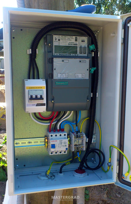

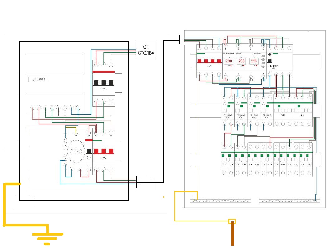

ПPOPAБ,Так ЩУ заземлен и так(возле него в землю забит уголок и катанкой соединен с корпусом щитка).Зачем Диф.в ЩУ,если в ЩР стоит противопожарное УЗО на 300 мА и 40А,на "Форумхаусе"спецы наоборот категорически не советуют броню в ЩР соединять с PE шиной

Короче,вот,что сейчас имеется:

juta220615 написал: Зачем Диф.в ЩУ,если в ЩР стоит противопожарное УЗО на 300 мА
В ЩР оно вообще никаким образом не защищает ваш вводной кабель.
juta220615 написал: наоборот категорически не советуют броню в ЩР соединять с PE шиной
Если один контур заземления, то можно, а вот если два контура заземления, и к ним подключены разные концы брони то :nо:
juta220615 написал: Короче,вот,что сейчас имеется:
СИП заведенный в счетчик - очень плохо. ЩР переделать, УЗО 300мА перенести в ЩУ, а под тремя УЗО 30мА в ЩР раскидать все однофазные линии. Трехполюсные АВ С10 и С25 на что идут ?

Vadim 161, 1)А зачем вводной кабель защищать?Соединений на всем его протяжении нет.Что с ним может случиться? 2)Вот с этим заземлением я уже весь мозг себе вынес.На скольких ресурсах не задавал этот вопрос,везде все по разному. 3)СИП заведенный в счетчик,знаю что плохо,только попробуйте это объяснить нашим Энергетикам,которые пломбируют счетчик и вводной автомат. 4)УЗО которое имеется не подходит по климатическим условиям.По температуре может и прокатит,но сомневаюсь,что по влажности пройдет. 5)10 Амперное-на нем написано...плита,25 Ампер-котел отопления,но сомневаюсь,что он вообще будет.Просто зарезервирован. Вопрос:Если я выкину нахрен кабель 4х6 мм/2 и проложу 5х10 мм/2,какая схема подключения будет в ЩУ?

juta220615, а можно фото потрохов ЩУ?

juta220615 написал: Знакомый советует от клеммы заземления(которая на штыре)провести 1х10 мм/2 в Щит учета.Что-то я сомневаюсь,что так будет правильно!!!
Как бы исходя из фото, как минимум, ЩУ и металлический забор надо соединить 10 мм² Cu.
А ПУЭ советует, вот незадача? Кому верить?

juta220615 написал: Вопрос:Если я выкину нахрен кабель 4х6 мм/2 и проложу 5х10 мм/2,какая схема подключения будет в ЩУ?
Эк оно! А такой разумный совет тоже принимался?! На примере из соседней темы:
L1, L2, L3, N - ВДТ, PE - проходная клемма РБП-95, бронь - корпус щитка (и ваш металлический забор тоже где-то надо заземлить)

СтранникXXI, В начале темы есть две ссылки на фотки.Если еще какие либо нужны,могу завтра сделать :-)Уже хочу разобраться со всем этим дер...ом,а то уже мозг взрывается :-))

Serge3leo, Спасибо за советы! EZ9R64463 от Шнайдер можно переместить в ЩУ в отдельный пластиковый бокс?

juta220615 написал: Зачем Диф.в ЩУ,если в ЩР стоит противопожарное УЗО на 300 мА и 40А
А зачем оно в доме? :popcorn
juta220615 написал: "Форумхаусе"спецы наоборот категорически не советуют броню в ЩР соединять с PE шиной
Если пытаться изобразить ТТ - то как то так... Но оно принципиально не возможно, в вашем случае, из за геометрических размеров. Если оставить персональное ЗУ присоединенным к щиту дома - сечение брони недостаточно. На "FH" - передайте привет вашим консультантам от меня лично. :)
juta220615 написал: Так ЩУ заземлен и так(возле него в землю забит уголок и катанкой соединен с корпусом щитка)
Это ба-а-альшой вопрос - заземлён ли он. Наличие кола и уголка этого не гарантирует.
juta220615 написал: А зачем вводной кабель защищать?Соединений на всем его протяжении нет.Что с ним может случиться?
Вообще-то любой шнурок должен быть защищен. Однако, единственной защитой PE и PEN проводников является их достаточное сечение!

juta220615 написал: УЗО которое имеется
Честно - лень высматривать что там у вас... Просто назовите имя.
Не изменится.
Serge3leo написал: ЩУ и металлический забор надо соединить 10 мм² Cu.
Источник информации - ?
