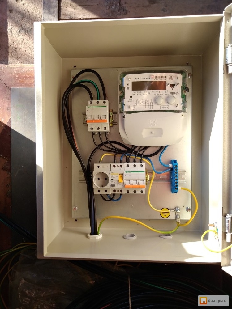

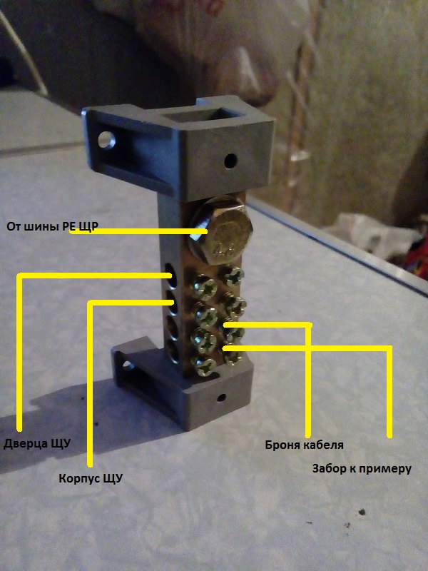

ПPOPAБ, В итоге!Думаю сделать так: 1)РЕ проводник идущий,на данный момент,из ЩР на клемму штыря заземления,отсоединяю от этой клеммы,штырь вынимаю :-)При помощи гильзы,наращиваю РЕ таким же сечением и веду его в ЩУ.Гильзу изолирую термоусадкой.Укладываю РЕ в непосредственной близости с бронированным кабелем. 2)В ЩУ выкидываю второй автомат на 25 Ампер и на его место устанавливаю Шнайдеровское АВДТ.К нему подключаю три фазы и ноль. 3)Устанавливаю шину,как на фото,к которой подсоединяю РЕ,который проложил рядом с кабелем.К ней же подсоединяю корпус щитка и дверцу. 4)В ЩР шины PE и N НЕ СОЕДИНЯЮ.Правильно? 5)Вопрос:В ЩУ шины РЕ и N соединять между собой? Правильно я вообще сделаю?

31.08.2019 в 07:27:11
juta220615 написал: 1) ...
Просто приварите катанку.
juta220615 написал: 2)
Угу.
juta220615 написал: 3) 4) 5)
Шина там одна - PEN. А именно N появляется лишь на выходе из УЗО. Каким именно образом вы соедините все "ноли" до УЗО и броню (PEN проводник на здание)- не суть важно...

31.08.2019 в 09:39:43
ПPOPAБ написал: Просто приварите катанку.
Четыре метра катанки до ЩУ ?!!
ПPOPAБ написал: Шина там одна - PEN. А именно N появляется лишь на выходе из УЗО. Каким именно образом вы соедините все "ноли" до УЗО и броню (PEN проводник на здание)- не суть важно...
Немного не понял!!!

31.08.2019 в 19:39:07
juta220615 написал: Четыре метра катанки до ЩУ ?!!
Да. И зарыть в землю, на полметра хотя бы.
juta220615 написал: Немного не понял!!!
Имеющееся - не соответствует современным классическим схемам. Но вполне выполняет все требуемые функции. По хорошему - следует выполнить традиционную ГЗШ.

31.08.2019 в 21:58:19
ПPOPAБ, Вот такая обвязка щита подойдет?Только вместо второго 3Р автомата поставить 4Р УЗО
