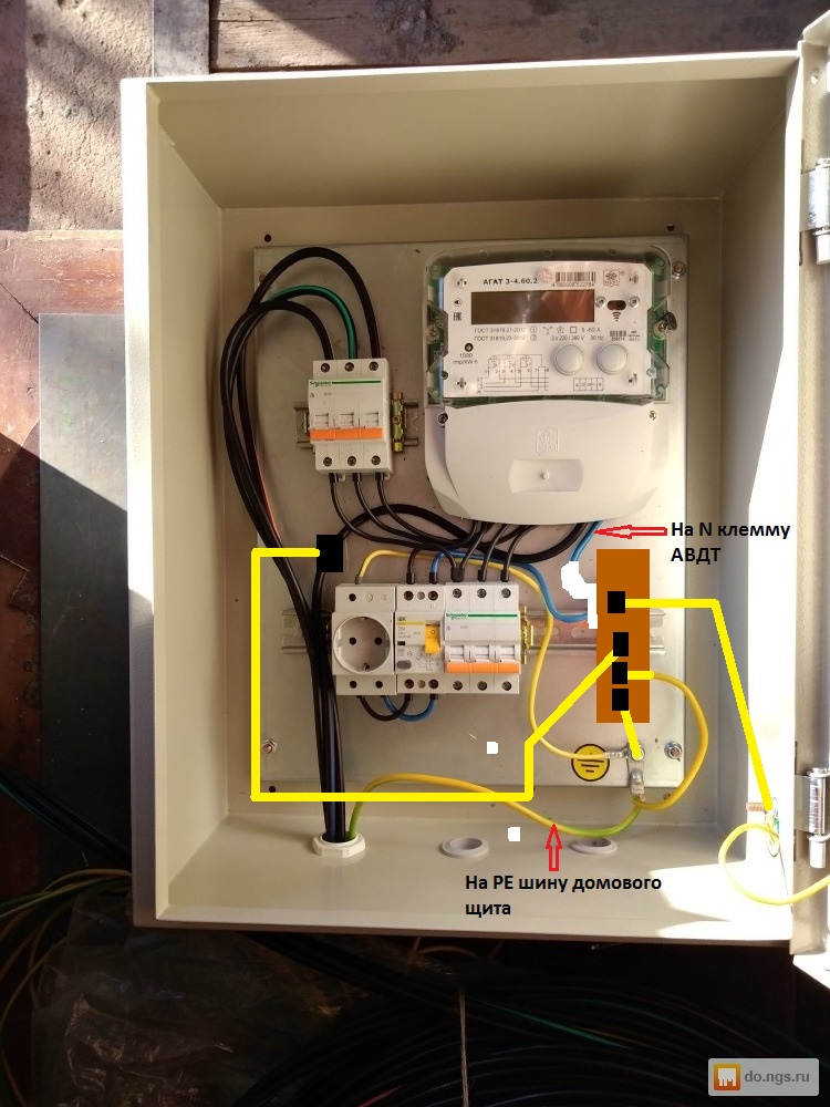

juta220615 написал: Вот такая обвязка щита подойдет?
Это-же чужой щит, а не ваш... И он не лишен принципиальных недостатков.
Для того что бы привести именно ваш "шкапчик" в божеский вид нужно:
- кусок медной шины с отверстиями.
- присоединить к ней болтами М6 (не менее) а) PEN проводник питающей линии до счетчика.* б) проводники заземляющих устройств. в) броню кабеля. г) перемычку на корпус щита
- Заменить АВ на АВДТ и рабочий ноль со счетчика присоединить к отходящему кабелю через него.
*Ответвить "орехом" от СИПа ПВ-3 (ПУГВ) ж/з. Что бы не трогать пломбы на счетчике.
