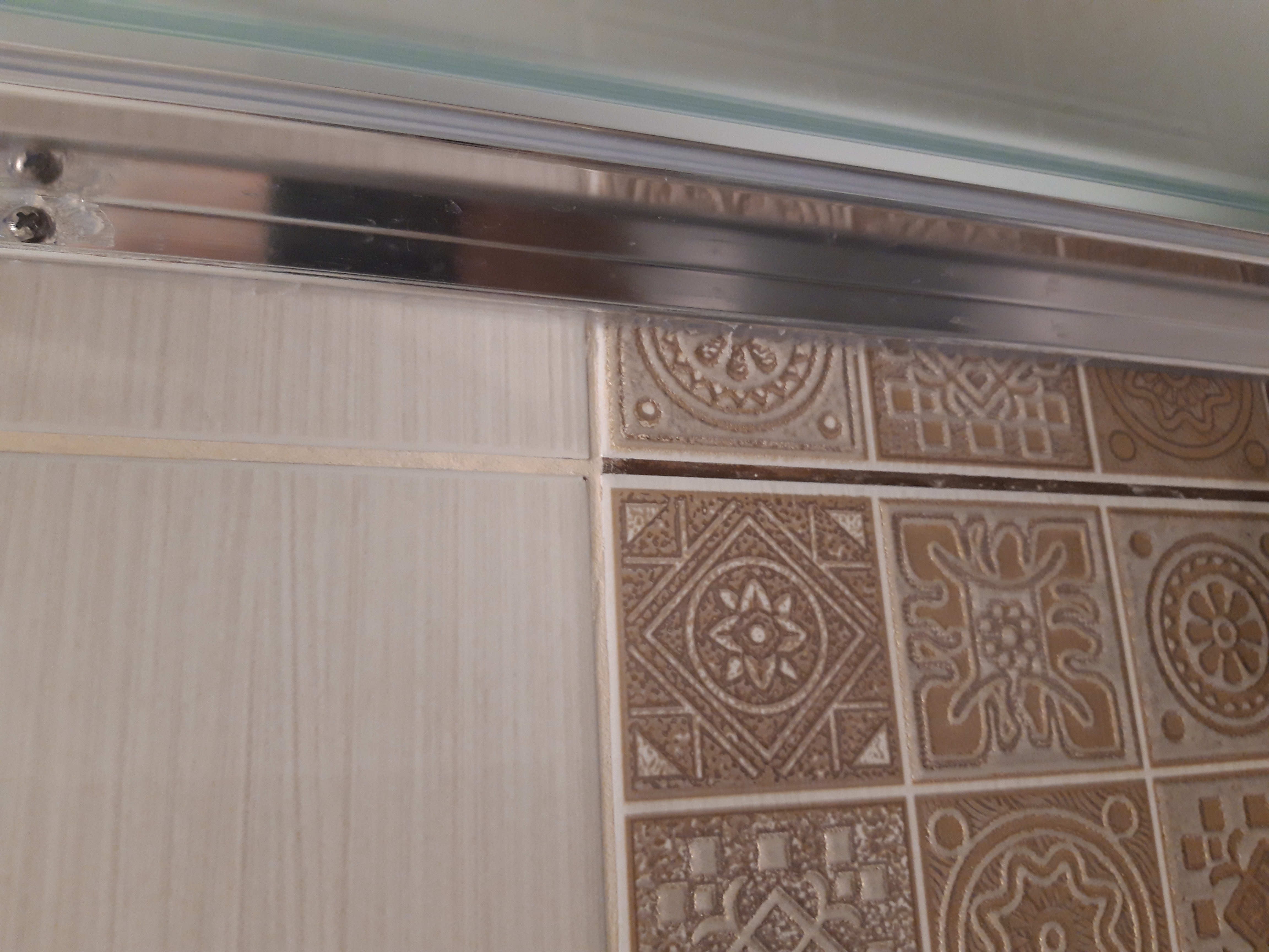

Доброго вечера.
После установки душевого уголка через небольшое время стал мокнуть нижний межплиточный шов. Удалил затирку и обратил внимание что после приема душа (не всегда) минут через 5 появляется маленькая лужица, вода идет за плиткой. Поддон и кабина засиликонены герметиком "Равак", трубы "Рехау", затирка  "LITOKOL LITOCHROM LUXURY". Может кто сталкивался с подобным?
Варианты: 1. Вода проходит через затирку.
  1. Течь у соседей сверху (потолок натяжной, не видно).
  2. Что? С чего начинать?
Регистрация: 26.07.2014 Москва Сообщений: 1706
так в затирке у вас дырки. Третья фотка, второй снизу горизонтальный шов.
Логично, что вода туда легко затекает и течет под плиткой до пола.
Или это не дырки, а цвет такой местами непонятный? Может, покрупнее сфоткать?
uric, а есть ли у вас гидроизоляция под плиткой? Сильно подозреваю, что нет.
Затирка поменяла цвет после обработки литоластом, гидроизоляция сделана по стенам и полу.

uric, добрый,могу предположить что выводы воды не загермечены в отверстиях плитки,когда воды при использовании душа на ту стену выше смесителя много попадает,то она затекает за отражатели,дальше в отверстия в плитке,и уже за плиткой течет вниз и там выходит через шов расковыренный
FARAON7575, Да в том то и дело что перестраховался, даже на раковину подводка вся в герметике. Пробовал проливать только нижний ряд, минут через 5-10 капельки проявляются.
uric, ну где то все равно вода дырочку находит...
FARAON7575, Наверно придется снимать 2-й ряд плитки и смотреть или попробовать удалить затирку на нижних рядах и попробовать засиликонить швы. Уж очень легко удаляется затирка.. В старой квартире была как камень, а тут ножом прорезается.

Пластиковый профиль текёт наверняка.
AndyMirror, Стоит профиль Равак, что посоветуете (поддон все равно буду снимать) убрать профиль и оставить только силикон или срезать носик который заходит за поддон и приклеить его сверху?
Регистрация: 17.03.2010 Санкт-Петербург Сообщений: 17777
uric написал:
что посоветуете
У вас и в углу пластик. Замазывайте всё силиконом.
