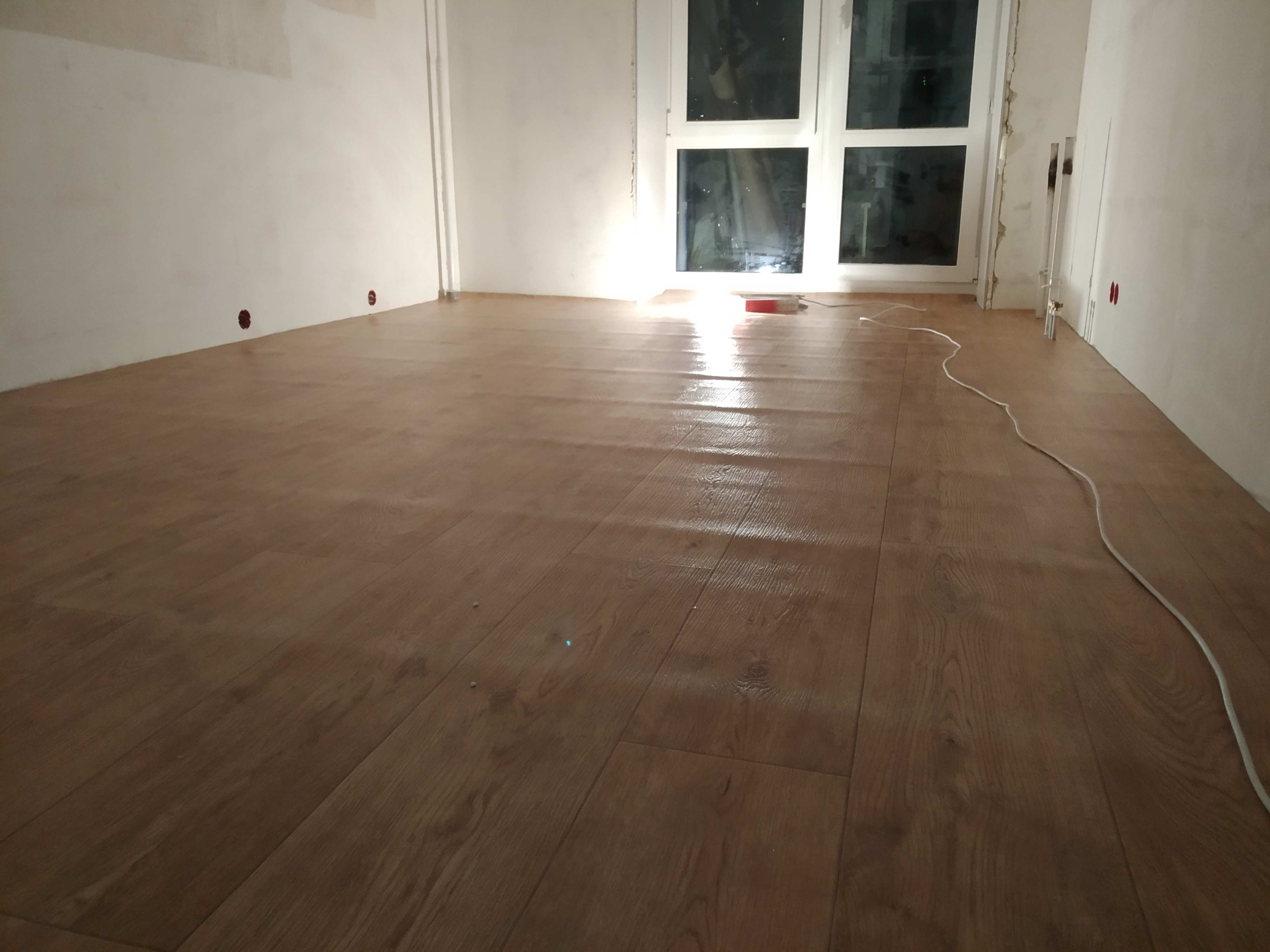

Купил линолеум. В комнатах, где рулон 3,5 метра шириной, он лег отлично. В комнатах же, где линолеум 3 метра, он лег волнами. Полагаю, что это был конец рулона на складе, потому так вышло.
Подрезал с запасом. Отлёживался сутки. Волны не ушли.
Какие идеи? Боюсь, что приклеивание не даст результат.

По какой то причине рулон на складе стал овальным. Малые радиусы овалов и дают подобный равномерный эффект как на картинке. Я бы попробовал прибавить температуру в комнате. Линолеум мягче должен стать и пластичнее.

Недельку полежит - разгладится. ;)

В принципе, я никуда не тороплюсь. Если это вопрос лишь времени, пусть лежит себе спокойно.
Главное понять, точно ли все пройдет )

leagasy написал: В принципе, я никуда не тороплюсь. Если это вопрос лишь времени, пусть лежит себе спокойно.
leagasy, пройдет,главное следите,что бы зазор всегда был до стены.

Ну у меня линолемум за лето не разгладился окончательно. Видимо придется греть феном и придавливать чем тяжелым бугры.
