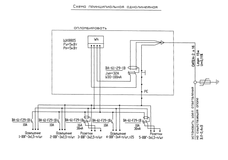

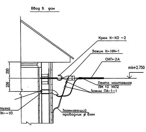

в общем получил проект электроснабжения жилого дома. однофазазное электроснабжение 220 в.
схема ввода взята вот отсюда http://tipovoy-proekt.narod.ru/tipovik.html
5.407-155.94
"Вводы линий электропередачи до 1кВ в производственные, административные, бытовые и жилые помещения в сельской местности"
ввод воздушный сип 2а как я понял перед водом в дом к нулю присоединяется заземляющий проводник раз далее в щитке ставится заземляющая шина к которой присоединяются все заземляющие проводники от потребителей и тоже отдельно заземляется два. и третье система уравнивания потенциалов все металлические детали дома (трубопровод, арматура крыша) также тоже выводятся отдельно на заземляющую шину и заземляются снова.
вопрос правильно ли это понял и зачем нужно столько заземлений??

oops!!! написал : перед водом в дом к нулю присоединяется заземляющий проводник раз
На опоре? Повторные заземления лишними не бывают.
Шина PE во во вводном устройстве (ВУ или ВРУ). К ней присоединяются проводники PE в составе групповых линий или линий к распределительным щиткам; проводник PEN от ВЛ; проводник PE к главной заземляющей шине (ГЗШ); проводник N к вводному зажиму N автомата/пакетника/рубильника/неавтоматического выключателя.
К ГЗШ подключаются все эти коммуникации, заземлители с нормированным сопротивлением и проводник к шине PE в ВУ.

oops!!! написал : зачем нужно столько заземлений??
Если ВУ и ГЗШ расположены недалеко друг от друга и нет проблем с прокладкой проводников PE, тогда шину PE и ГЗШ объединяют, размещают в щитке ВУ и называют шиной PE.

Вы бы выложили сюда схемку - во избежание двусмысленностей. (Вдруг мы о разном говорили?)

Что-то с вводом напутано. У СИП-2А обе жилы изолированы, анкер соответствующий, монтажная лента и заземление не нужны. И в дом его заводить без крайней необходимости не стоит, лучше сразу на улице перейти на медь.

почему напутано? чем то нужно крепить СИП - для этого крюк с зажимом... провод перед крюком распускается судя по схеме и крепится ноль (он же несущий) зажимом к крюку. вот после крюка к нулю можно и медь присоединить (тоже 16 квадратов?) и заземлить ( или можно заземлить уже в щитке?)
а вообще пусть идет до узо люминий а на выходе поставить медь...

а если на улице переходить на медь ( а это нарушается целостность фазы) то появляется (для меня) возможность подключиться до счетчика)))) в принципе я за но как на это энергетики смотреть будут??))

В схеме вызывает неприятие идея опломбировать шину Pe. Она должна быть доступна для ревизии и обслуживания.
Общее УЗО должно быть типа S. Но я бы предложил поставить на входе одно общее УЗО на 30мА - на двух УЗО сэкономите.
Что это за линия 3*4 на освещение? Очень большая длина?
