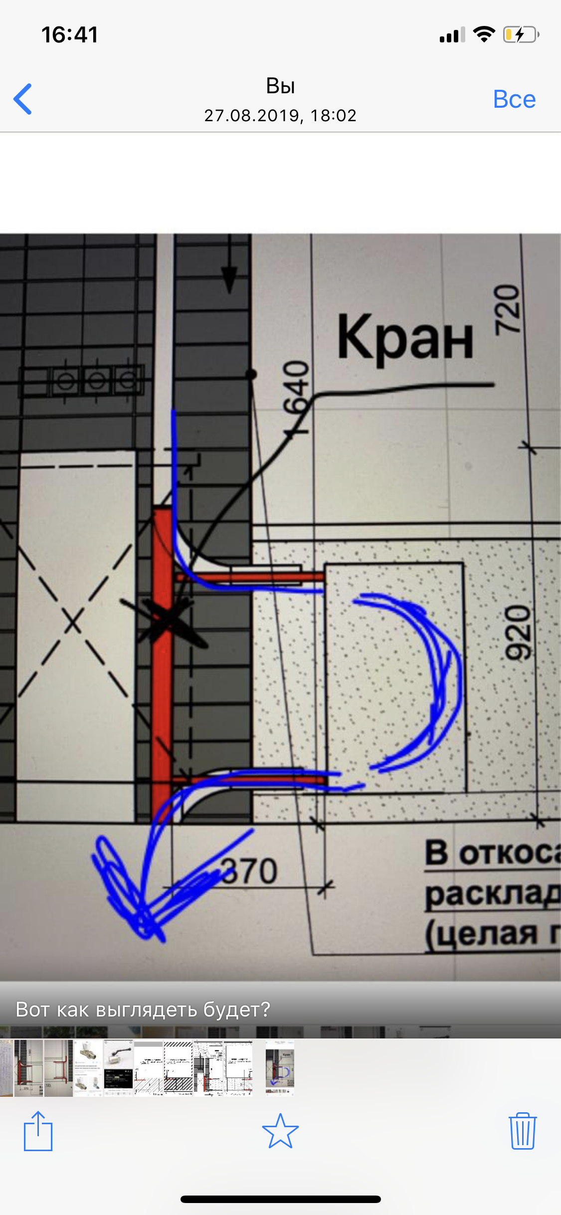

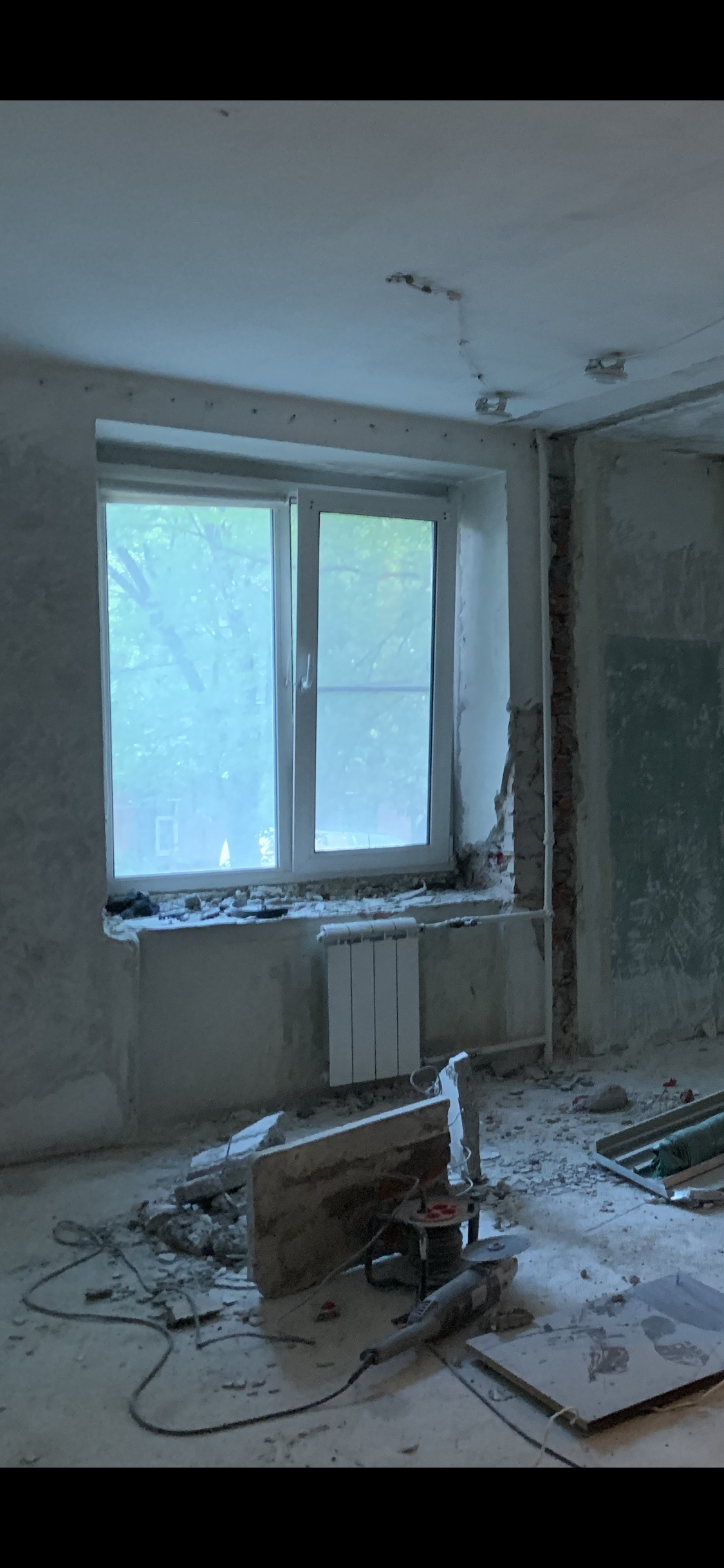

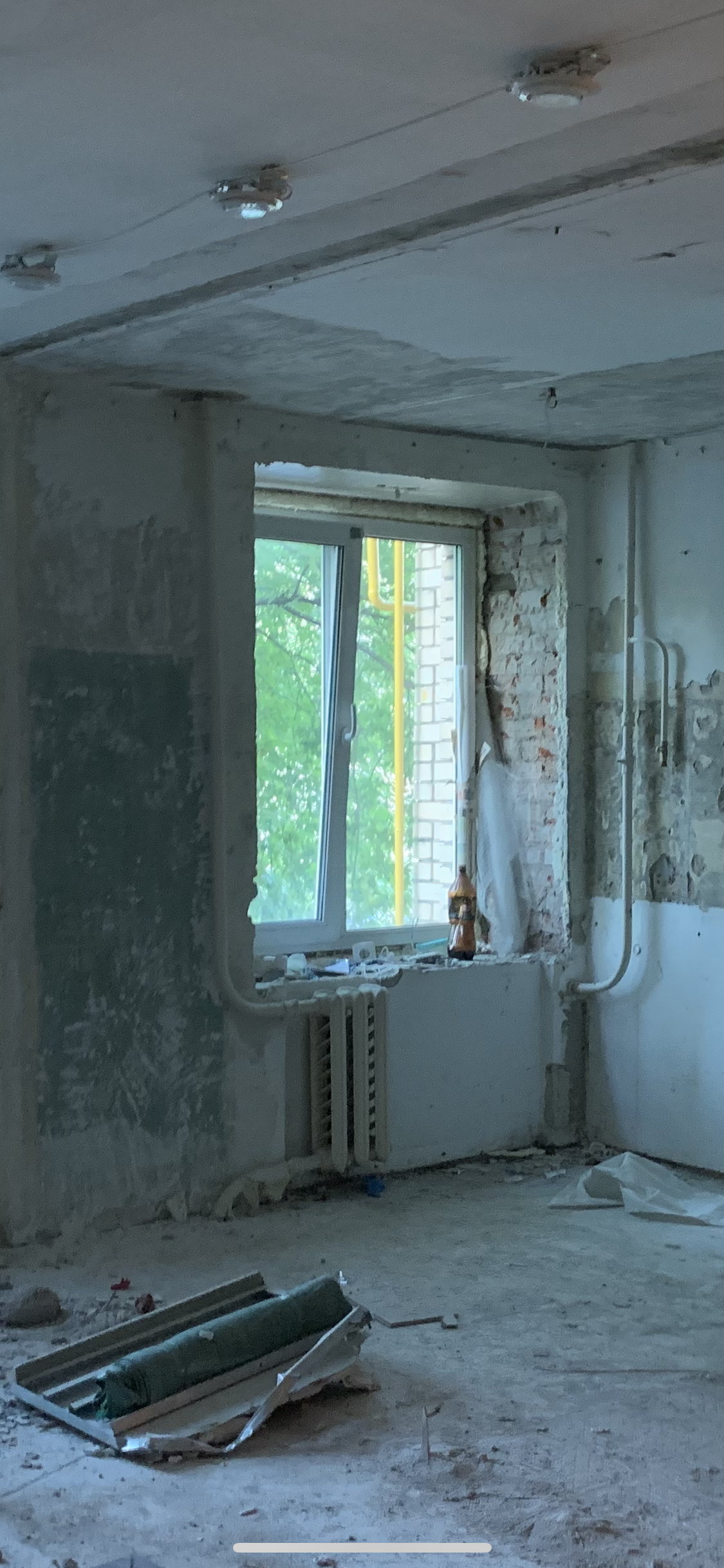

Добрый день! Хочется услышать мнение профессионалов и сделать все по уму. Дом 70 -го года постройки, серия II-29. Размещение инженерного оборудования в подвале. Квартира находится на 1 этаже. Есть в квартире стояк диаметром 1 1/2(40 мм), который нужно подключить к стандартной стальной батарее (3/4) 8 секций. Фото как и какой радиатор установлен сейчас

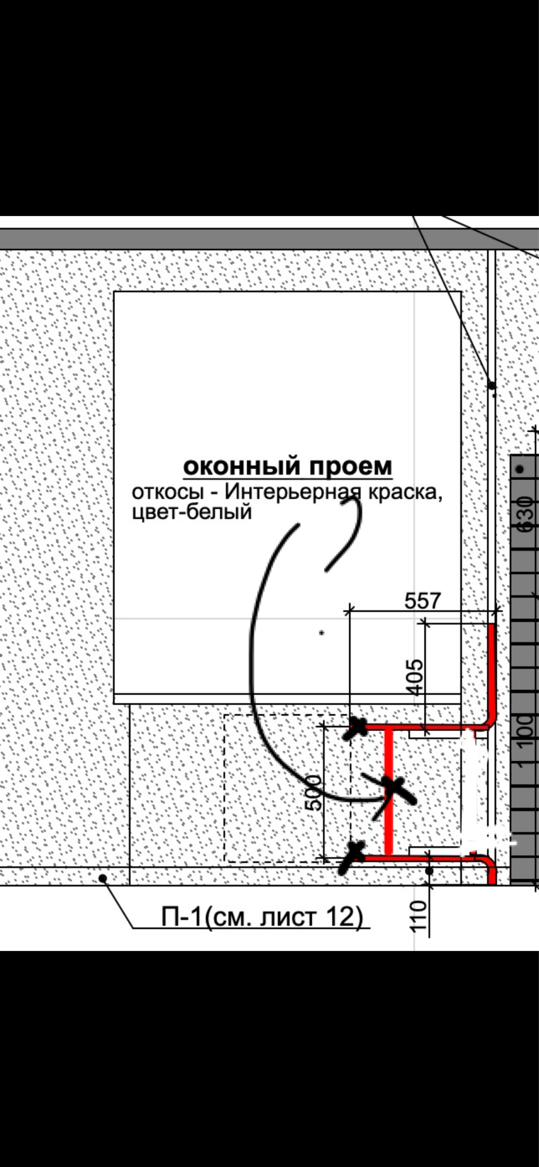

1.Как такая схема? Доворить прямо стояк, на него кран и тройниками от стояка сделать подводку на 3/4 к радиатору, гнать через радиатор воду как и изначально было заперев кран на стояке.
2.Как сделать грамотно подключение?

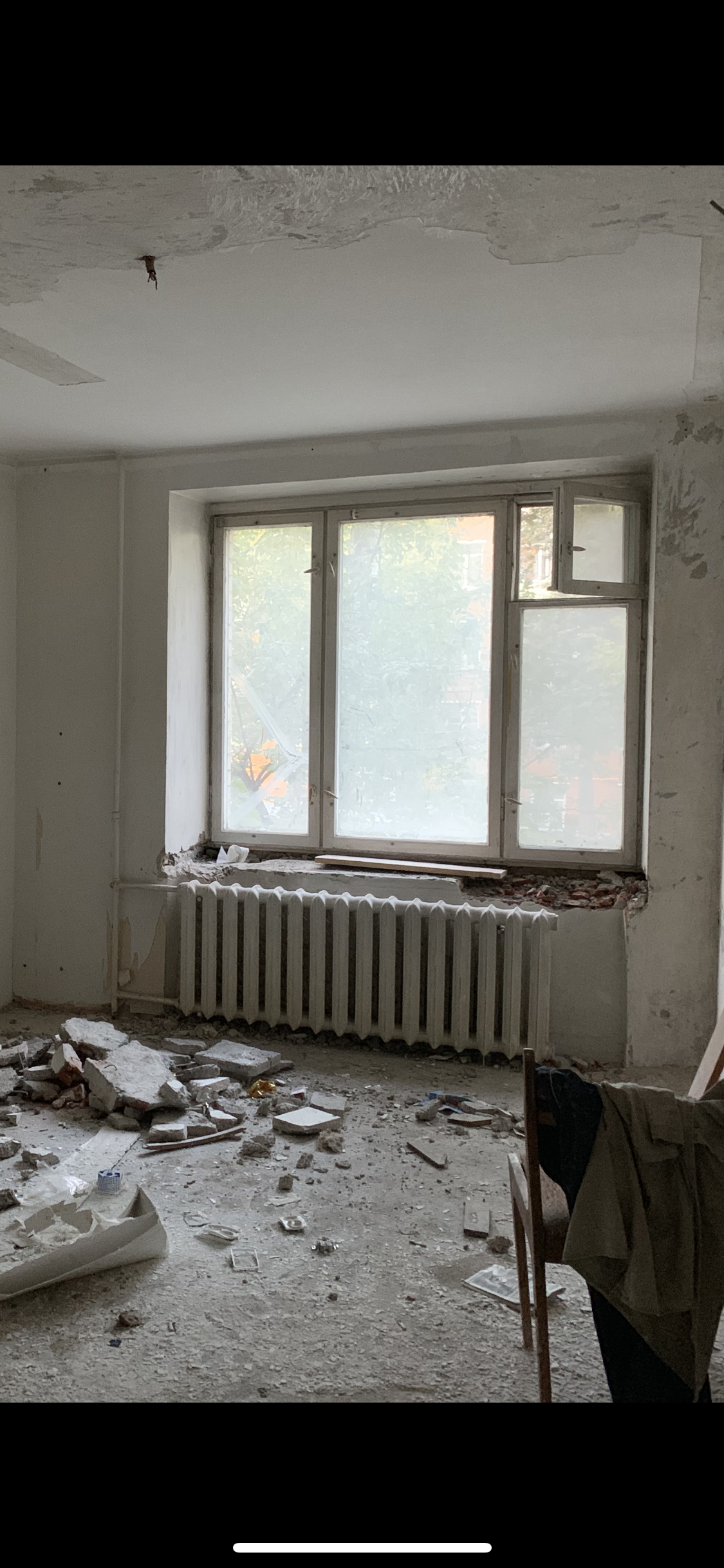

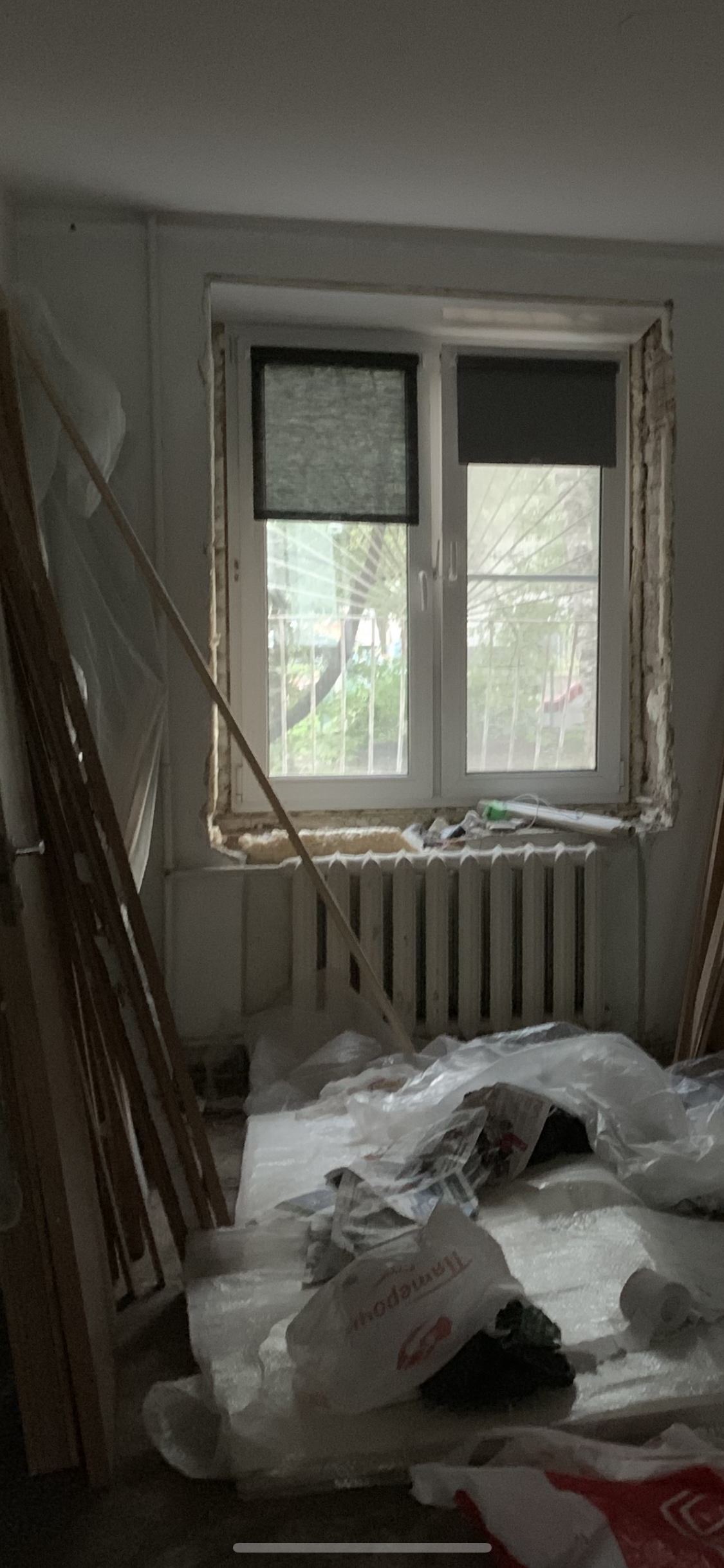

  1. Что насчет байпасов для других стандартных стальных радиаторов (2 шт. - 10 секций, 1 шт. - 14 секций)? Фото радиаторов сейчас
Как предлагается сделать.
Установить с байпасами (установить на нем шаровой кран) такого же диаметра, что и стояк и подводка к радиатору (3/4). Или байпас диаметром 1/2 и без шарового крана можно сделать?

Tsha написал: на него кран
кран на байпасе запрещен и не нужен
Tsha написал: гнать через радиатор воду как и изначально было заперев кран на стояке.
идиотизм :killyourselfbywall:
Tsha написал: 2.Как сделать грамотно подключение?
для начала узнать направление движения воды в стояках Потом почитать тему http://www.mastergrad.com/forums/t195385-kak-pravilno-podklyuchit-bimetallicheskiy-radiator/

Tsha написал: BV, хочется конструктивного ответа.
тогда
BV написал: для начала узнать направление движения воды в стояках
и желательно описать скольки этажный дом и как устроена система отопления в целом - П образные стояки, или раздача отопления сверху паралельно по всем стоякам - и тд и тп.
А заужать диаметр байпаса как правило не только бесполезно, но и вредно. Ставить шаровый кран - замедлить движение воды в стояке, увеличить остывание = рубить сук на котором сидишь.
Главный принцип - "не навреди" и себе и другим!
