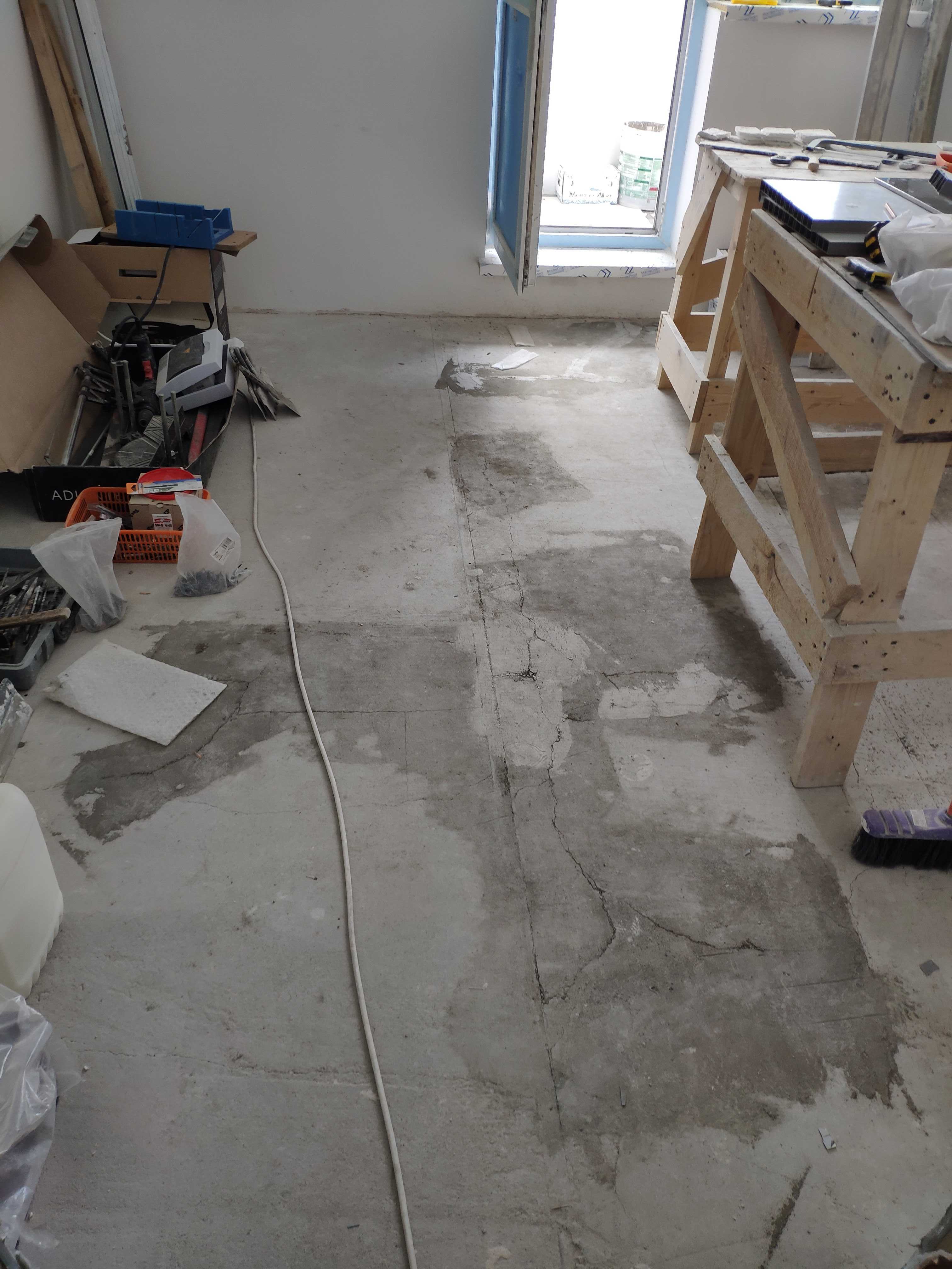

Добрый вечер! Стяжка в квартире пошла трещинами, при надавливании в некоторых местах пружинит со скрипом, при ударе из трещин идут фонтанчики пыли (это же и есть "бухтит"?). Мастер говорит, что это не страшно и после заливка наливных полов это исправит. Делалась следующим образом- минеральная вата 3см, в качестве шумоизоляции, на нее армирующая сетка, затем пескобетонная мокрая стяжка. Поверх наливных полов будет уложен ламинат. Нужно ли переделывать заново стяжку или можно как-то исправить эту? Спасибо.
Видео: !#[https://youtu.be/qW_9xqN5DhU]

shamakhovp написал: Мастер говорит, что это не страшно и после заливка наливных полов это исправит.
врет, как сивый мерин... и по первому и особенно по второму пункту.
Судя по фото "мастер" = рукожоп обыкновенный. По видео - маяки не вынуты!!! Да и вообще это не стяжка, а набор кусков.
Денег за такую работу - не платить! Взыскать за испорченный материал, демонтаж, вынос мусора и потери времени - если получится.
Также, для полной убежденности рекомендую замерить неровности правилом и общий уровень - лазерным построителем, хотя и так понятно, что диагноз - демонтаж.
Дополнительно - по моему опыту и некоторым деталям, замеченным на фото - у вас работает посредственный "универсал-делаем-все" и настоятельно рекомендую проверить всю электрику, водоснабжение, канализацию ... и остальное.

shamakhovp, к сожалению все в мусор.там толщина стяжки хотя бы 3-4см есть?тоже мастера на другом ресурсе нашли,а выяснять причину пришли сюда?

shamakhovp, хотя можете подождать,скоро перейдет мастер,скажет,что нормально все,можно починить,вы обрадуетесь соломенки,но в конечном итоге будет фиаско :(

@евгений78, Толщина по заверению мастера 6см. Мастера порекомендовал тот, кто дизайн-проект делал как человека с которым уже работал, а сюда уже через поисковик попал.

shamakhovp написал: Спасибо за ответы! Жаль конечно, надеялся, что не все так плохо.
shamakhovp, так вы проверьте толщину,пробурите дырочку перфом,уверен,он и в этом вас обманывает

евгений78, Возможно, но если вердикт - демонтаж, то это уже не так и важно.

shamakhovp, перестаньте называть рукожопа мастером :)

shamakhovp, это важно показать,вашему товарищу,для того,что бы не отбрехался ;)
