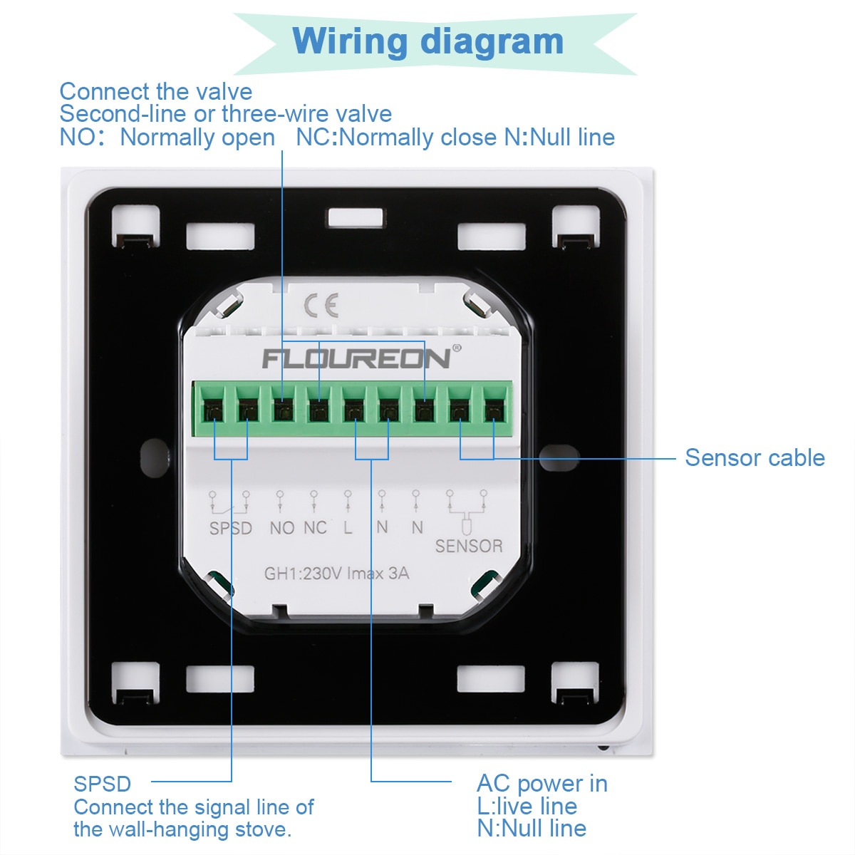

Купил не глядя терморегуляторы Floureon C16GH1S для теплого пола, а они оказались для котла. Вроде пишут, что к теплому полу их тоже можно подключить, но я не соображу как

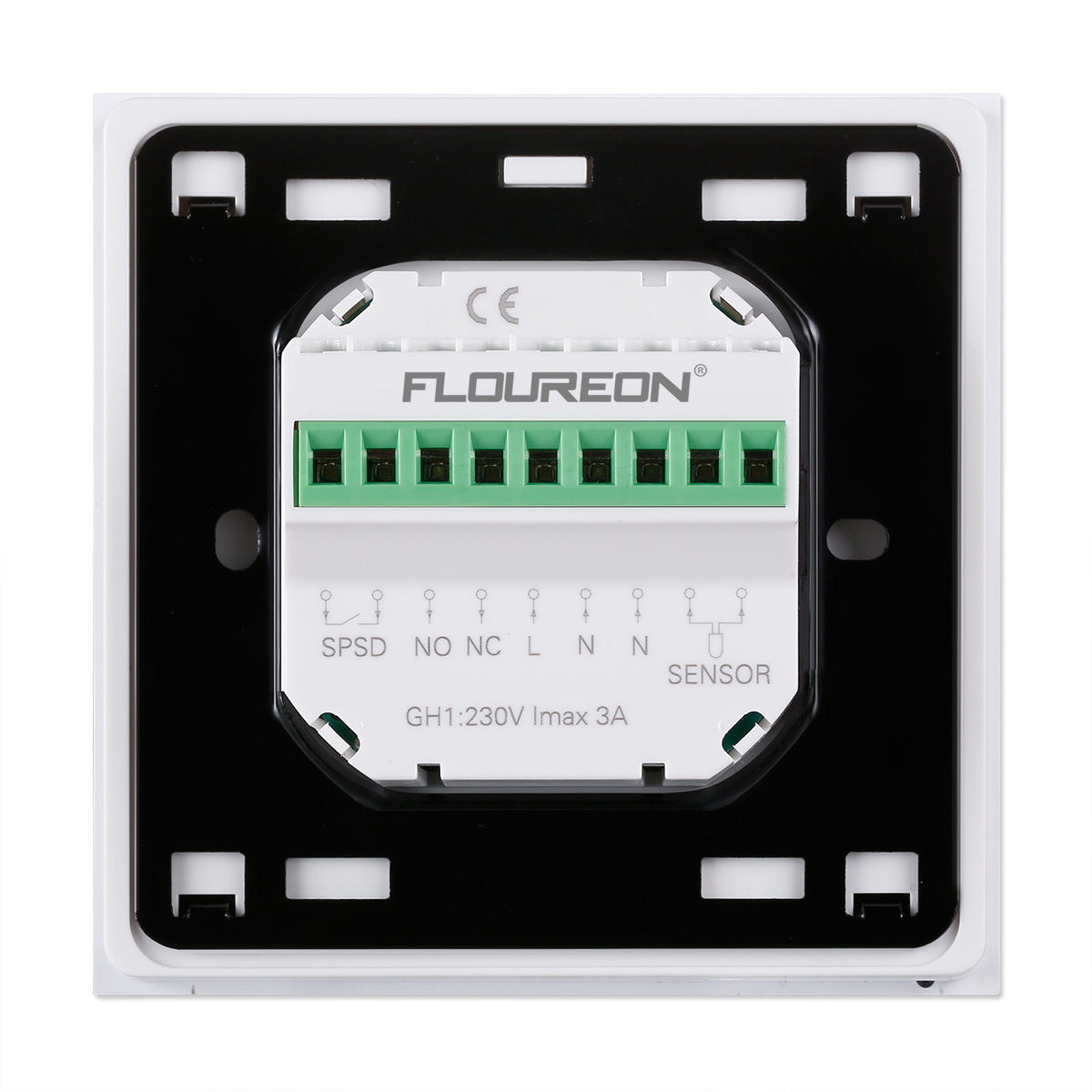

Сзади вот такие вот контактные площадки
L - это фаза, N - нейтраль (ноль). Но у меня два N, а еще куда именно кабель теплого пола втыкать? В SPSD? И что такое NO и NC?
Вот еще картинка
Тут вроде надо к правому N провод от теплого пола подключать, а второй на NO - так?

Все, разобрался
N и NO - туда провода теплого пола Чтобы отключить датчик температуры воздуха надо перейти в меню - выключить терморегулятор (Off) и на выключенном нажать книжку - попадаем в меню настроек и там дальше настраивать

NO - Normal open - нормально открытый контакт. NC - Normal closed - нормально закрытый.

Я перевести умею :) Я так понял NO - это питание на нагрев, открытие задвижки или еще чего-то. А NC - питание на закрытие.

humbert, а не смущает, что силовое реле на 3А. Смотрите по нагрузке Вашего теплого пола.

Ilun, теперь смущает :) Но т.к. уже куплено и установлено, то заменим на нормальный как сгорит.
Не обратил внимание на такие параметры. Хотя там написано 3.6 кВт нагрузка, а полы у меня 450 Вт - вроде прохожу по параметрам.
