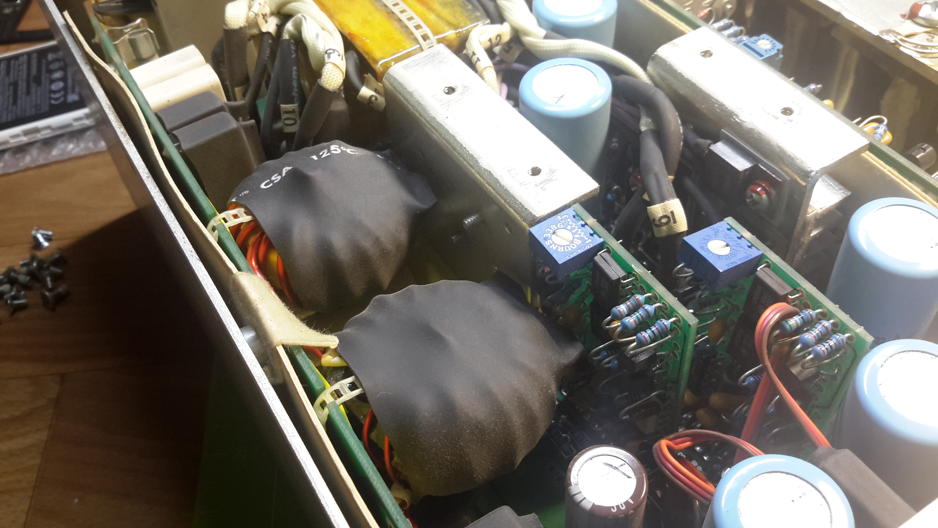

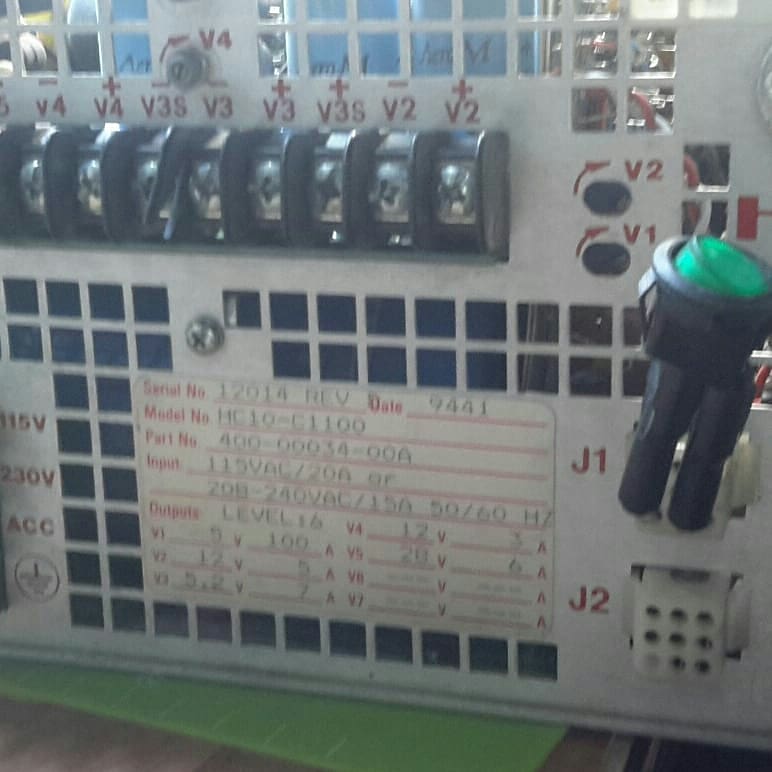

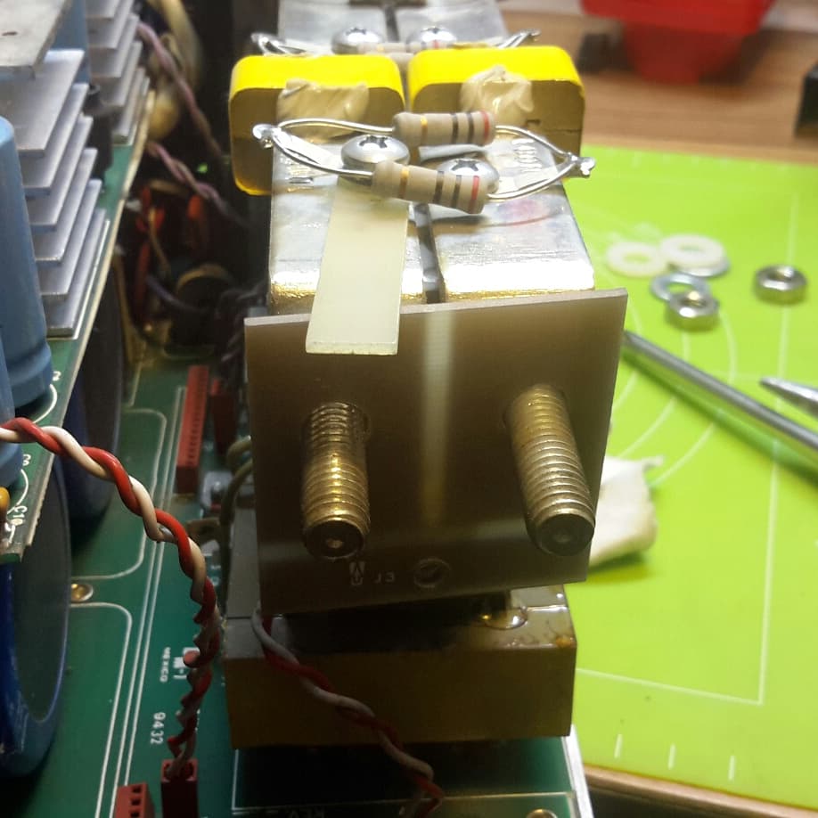

Хотел спросить у сообщества мастеров по поводу доставшегося мне мощного блока питания . Была мысль использовать его за основу мощного лабораторника . Да вот есть несколько нюансов , этому препятствующие . Он довольно шумный - кулер молотит постоянно . Хотел отключить кулер , но он греется довольно сильно без него . Между шинами 100- амперного , 5 - вольтового стабилизатора стоят резисторы - греющиеся до 80 градусов и есть ещё одна деталь на основной плате - греющаяся ещё больше . Тепловизор показал 115 градусов . Может кто имел дело с подобными агрегатами и может дать совет по его доработке. Схемы не нашел, только фото самого ящика ...

strider1978, Там 6 разных напряжений, на шильдике напечатано...

Сансаныч написал: Между шинами 100- амперного , 5 - вольтового стабилизатора стоят резисторы
Резисторы могут стоять для создания минимальной нагрузки. Высокотоковые источники питания не любили работать на холостом ходу, т.е. без нагрузки. Так что от резисторов и их нагрева избавиться не удастся.

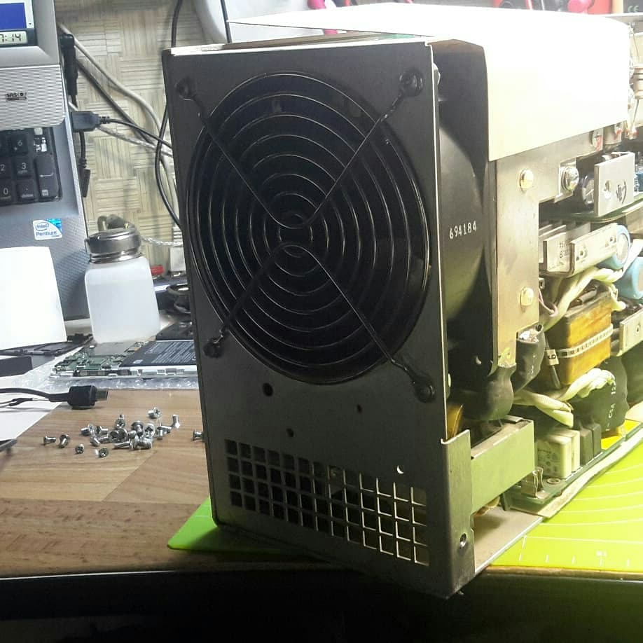

Сансаныч написал: Он довольно шумный - кулер молотит постоянно
Поставьте вентилятор который меньше шумит. Или гляньте существующий вентилятор - может его необходимо смазать для уменьшения шума.

ADM05, Спасибо за ответ . Кулер сам не шумный , просто очень мощный . И поток воздушный создает соответствующий . Похоже , место ему в гараже , а не на рабочем столе- с такими специфическими особенностями...
