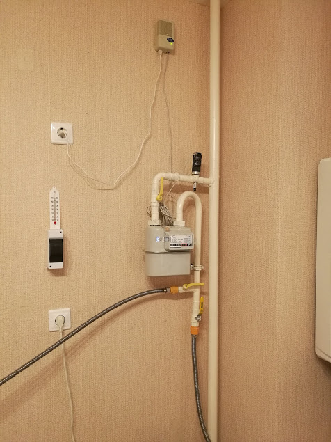

Вадим М, сегодня посмотрел глазами. Не выйдет на всю площадь фартука так сделать - в углу газовое хозяйство, и даже если я сделаю так, то в случае замены крана его без демонтажа части фартука не отвинтить. А жаль...

menket, без фото судить сложно, однако в общем для возможности замены крана в фартуке можно сделать небольшую аккуратную нишу, наподобие этой:

Вадим М, вот так сейчас:
Можно сделать нишу и плитку закрепить на герметик, чтобы потом вырезать если понадобится.
Но всё же сидит в голове идея о ступеньке, чтобы уже было в одну линию со столешницей, когда на неё ляжет слой плитки. Под нижний край поставить профиль как опору, потом взять трехслойные блоки гипсокартона, наклееные друг на друга на перлфикс через маленькую гребенку, приклеить их на него на стену, и поверх лист гипоскартона по всей длине. Будет как опалубка для ротбанда, которым заполнить полости, и сверху еще один лист гипсокартона, а потом уже плитку.
Меня смущает, что кнауф не говорит нигде о более чем двух слоях. Да и плоскость трудно будет вывести. Либо же сделать ступеньку, и плинтусом оформить стык.
