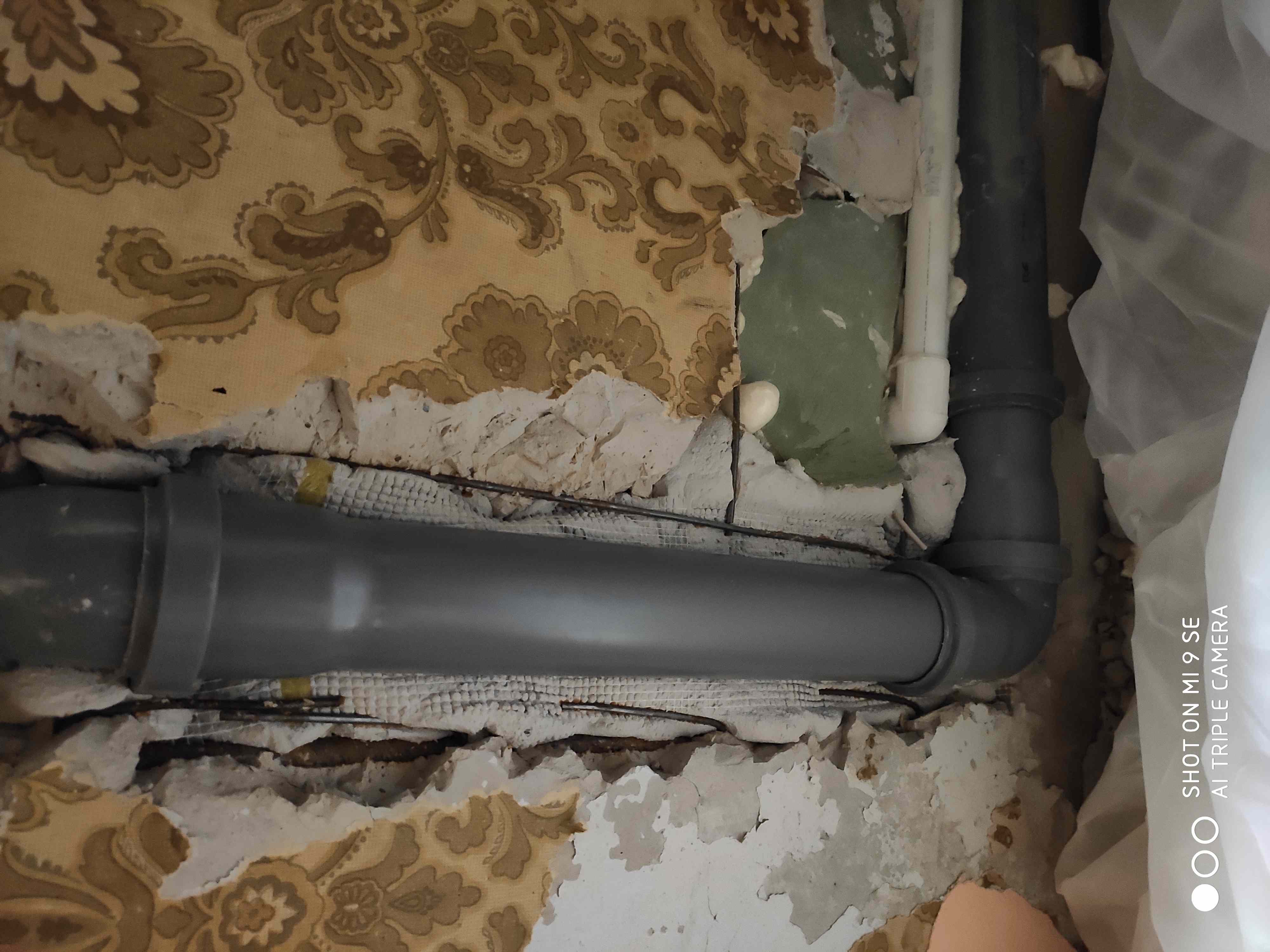

Здравствуйте. На сколько критично использование такого решения? Все это уйдет под штукатурку. Не будет ли проблем с засорами?

mpmaks90, в таком месте если и будут проблемы, то через много лет. Непонятно правда, что мешает сейчас сделать как положено?

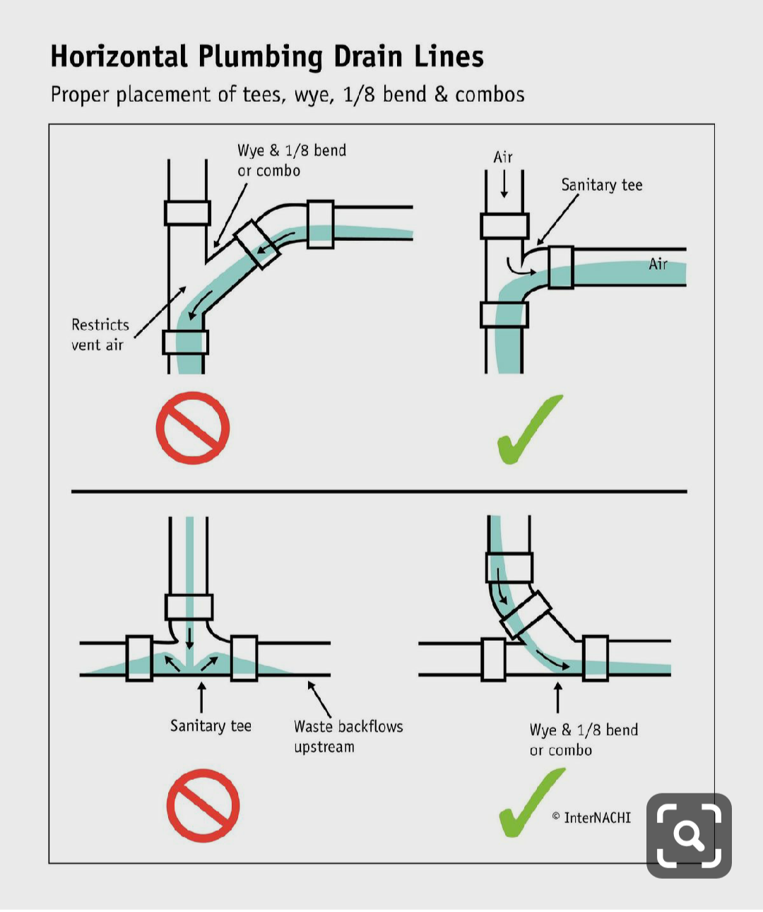

Поставите два по 45 и верхний угол полностью войдёт в раструб. Сейчас висит на соплях.

Mazayac, по некоторым причинам нельзя уже трогать это. Подскажите а трос для прочистки реально пропихнуть через такой поворот?

mpmaks90, нереально.

Mazayac, а если трос с ершиком и иногда проливать кротом для профилактики?

mpmaks90, да всё будет нормально. Если вдруг за многие годы какого-нибудь песка нарастёт в этом углу - сверху расшевелить - потыкать можно будет и без захода в горизонтальную трубу.

Technik-san, если в кратце - то я уже понял что 90 угол здесь не лучшее решение, к сожалению переделка связана с большим риском.

mpmaks90, вам важнее уклон лежака и его длина.
