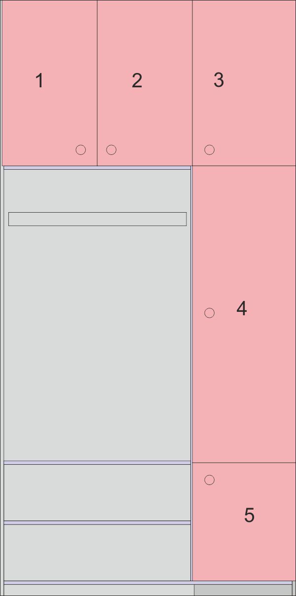

Здравствуйте!

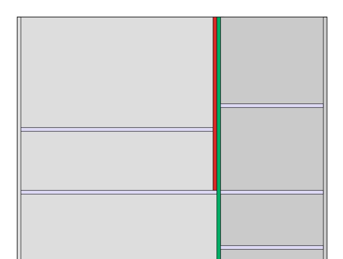

Проектирую шкаф в прихожую и произошел у меня затык небольшой с дверцами.
Мне нужно, чтобы ширина фасадов 3, 4 и 5 была одинаковой и чтобы их вертикальные ребра были на одной вертикали. Я нашел один способ, но вдруг есть еще какой-нибудь, ускользнувший от меня? Я думаю, что решить мою задачу может дополнительная планка ДСП (красная), прикрепленная к переборке (зеленой). И к этой планке уже крепить петли дверцы №2.
И, чтоб два раза не вставать, еще вопрос. Какие зазоры между дверцами делать лучше? 3 мм?

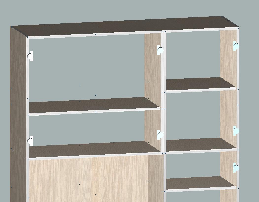

02.10.2019 в 18:37:27
Короче, сделал так, как и планировал.

Ыц написал: Здравствуйте!
Ыц, слишком сложно. Кроме накладных петель, есть еще вкладные и полунакладные. Вкладные легко встанут без дополнительных бочин.
Ыц, по 2 мм зазоры. По 3 большие щели получатся. И перекрытие фсадом на панель (-2) от толщины панели, если она 16 мм.

Спасибо за отклик. Да, я думал насчет вкладных и полунакладных петель.
Для вкладных ведь какие-то стопоры нужно делать, чтоб глубже необходимого дверцы не закрывались? Плюс зазоры должны быть равномерными по периметру двери, а мне тут в последний раз кухню напилили так, что меньше на 1-2 мм размеры были местами. Говорят "наш директор сказал, что это нормальный допуск". Я боюсь. :) Но к 4 мм зазорам между фасадами я уже привык, поэтому 3 мм не кажутся чем-то страшным. :)
Полунакладные - это между 2 и 3 дверцей если делать щель 2 мм, то фасады будут перекрывать стойку на 14 мм, т.е., по 7 мм каждый. И ниже, для 4 и 5 фасадов придется делать перекрытие 7 мм, т.е., -9 мм от толщины панели. И так нужно будет сделать с обеих сторон всех фасадов, кроме 2.

Ыц написал: Для вкладных ведь какие-то стопоры нужно делать, чтоб глубже необходимого дверцы не закрывались?
У вас с обычными петлями на что двери опираются? Вот на то же самое они будут опираться и с вкладными. Или вы думаете что вкладные петли = утопленные в корпус двери?

solitas написал: Или вы думаете что вкладные петли = утопленные в корпус двери?
Ну, вообще-то, да, именно так я и думал. Они же, вроде, именно для этого предназначены. Не? :)

Ыц написал: Они же, вроде, именно для этого предназначены. Не?
Не только. У вас будет такая же накладная дверь, но без налегания на боковину со стороны петель.

solitas, мне это применение петель кажется слегка "народным". Там же щель будет между боковиной и фасадом. В принципе, в некоторых ситуациях, наверное, выход. Если материал типа венге, не будет особо заметно.
Некоторое недолгое время работал в мебельной конторе. Так надо мной ржали работяги, когда я спросил, есть ли на складе полунакладные петли. Типа, нафиг они нужны, если накладными можно сделать? :)
Проект готов, в два листа ДСП уложился.

Ыц написал: Короче, сделал так, как и планировал.
Дополнительную планку можно было сделать именно планкой в ширину петель, а оставшееся можно было бы пусть на ещё одну полочку.

03.10.2019 в 11:20:52
ser000, так и хотел сначала. Потом оказалось, что если так сделать, то задний правый край полки повиснет в воздухе, а делать переднюю и заднюю планки уже показалось извращением. Сделал сплошную стенку.

03.10.2019 в 12:05:10
Ыц написал: Потом оказалось, что если так сделать, то задний правый край полки повиснет в воздухе, а делать переднюю и заднюю планки уже показалось извращением.
В этом случае можно сделать полку во всю ширину, а уголочек полки подпилить. Другой вариант, просто сделать полку немного уже по глубине, что бы оно на планку не залезало. Или сделать несколько планок между полок, тогда полки полноразмерные.

04.10.2019 в 03:39:40
ser000, все верно. :) Но проще сделать еще одну стенку. И не сильно дороже. Я думал, что, может, где-то что-то грубо упускаю и существует простой способ. Однако ж, нет, все в порядке. Такого способа нет. :)

Ыц написал: ЮрийС, черт, а так хотелось без петель все сделать! :) Я Вам выше отвечал, почему не получается у меня только петлями обойтись.
Ыц, не ответили. Да я и не настаиваю, что бы делали, именно как я говорю. Я предлагаю так, как проще - просто 2 петли другие, а сделать можно как угодно. Можно было и верхнюю часть перегородки сдвинуть влево на 8 мм и поставить полунакладные петли. Мы же обсуждаем. Может Вам хочется вообще на рояльные поставить - имеете право.
