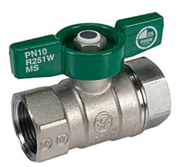

Dimixx, что такое полнопроходной кран? :confused:

MrGalaxy написал: Dimixx, что такое полнопроходной кран? :confused:
У полнопроходного крана отсутствует заужение проходного сечения. Либо есть совсем небольшое заужение, но не превышающее определённую величину (в цифрах не помню). Если полностью откроете прямой кран и посмотрите на него с торца, то видно, что внутри крана (внутри шара) диаметр такой же (или практически такой же), как на входе и выходе крана. У неполнопроходного крана внутри будет видно заужение - внутренний диаметр шара заметно меньше внутреннего диаметра входа и выхода крана. Снаружи краны заметно отличаются габаритами корпуса. Если в месте установки шара корпус снаружи почти такой же, как вход и выход (нагляднее смотреть на кран с внутренними резьбами) - это неполнопроходной кран (кран со "стандартным" проходом). Корпус полнопроходного крана в месте установки шара вынужден быть заметно больше. Вот пример того, как снаружи выглядит корпус крана со стандартным проходом:

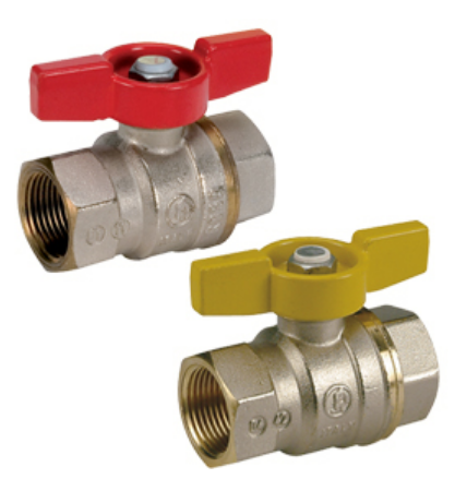

06.10.2019 в 17:49:02
И полнопроходной:
