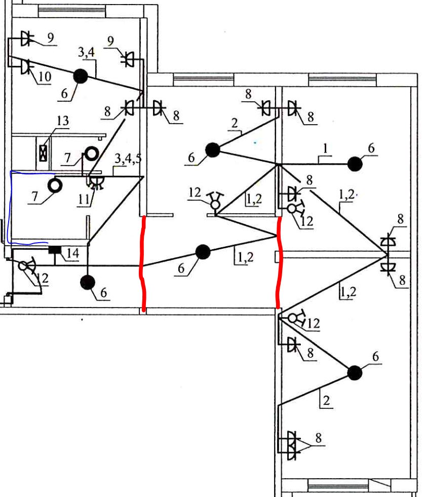

GreenBeastie написал: замена проводки в панельке КОПЭ, в силу чего возник вопрос-а как лучше вести провода? По потолку-потом закроются потолком, проще потом добавить. Из минусов-длиннее опуски к розеткам (что мелочь), и самое непонятное-это как провести пучок кабелей через несущую стену? По полу-проще провести по комнатам-в дверном проеме, но сложнее в плане заморочек со стяжкой, порожками в дверях Как правильнее поступить?
Панельки старика Дистлера (автора КОПЭ) очень прочные, почти все стены внутри - несущие. Движения и трещин почти не бывает. Наружные стены, конечно, гуляют (по норме). ЖБ панель одна из самых ядреных (на всех КОПЭ, где приходилось бурить). Арматуры много. Распаечные коробки убогие, просто отливы в верхней части панелей. С одной стороны стальная крышка, с другой залеплено раствором. Опуски проводки в каналах панелей под углом (не вертикально). Горизонтальная провода местами проложена между панелей перекрытия и выпадает в межпанельный стык. Поэтому если будете бурить под потолком (особенно над ригелями) - почти наверняка попадёте в провода. Подрозетники оптимально резать алмазом (все стены, где это возможно - несущие) с предварительной прозвонкой на арматуру. Сделал бы разводку по углам пола в стяжке. Без всякой гофры. Потолок постарался перетянуть с теми каналами, что есть. Где не хватает (выключатели ниже) прорезал бы. Проработайте проект и добавлять ничего не придется.

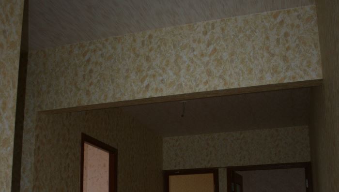

GreenBeastie написал: Что есть ригели? Насколько я понимаю, там ничего такого нет.
Длинная верхняя часть несущей стены над коридором, дверным проемом в две комнаты (для квартир-распашенок).
GreenBeastie написал: самые штатные диагональные каналы иду не пойми как..
Могу помочь только схемой трешки, где красными отмечены места ригелей и проводов над ними. Синим провод до ДСУП от щитка. Провода на схеме черным в стенах - это и есть опуски с диагональю:
Может найдете что-то по аналогии. Но разобраться несложно, главное понять методику.

05.10.2019 в 14:14:17
MaSeVi написал: В Вашем случае их нет
Хорошо, поправьте, как называется вот эта часть стены над коридором:
