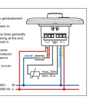

Подключил без терморегулятора, полы греются
Есть подозрение что тупо присоединили не правильно
Это схема подключения данного термостата

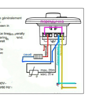

Вот эта же схема в моей интерпретации. Верно провода подписал?
