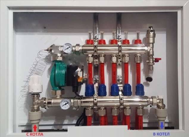

Уважаемые профессионалы!Подскажите пожалуйста. Коллектор собран, на теплый пол правильно все, и будет такая схемма работать? зарание большое спасибо

Puxta4ok1, неправильно. Скажите, какая из труб подающая. Будет легче предлагать пути исправления.

Puxta4ok1, Коллектора поменять местами: с расходомерами в низ, с регуляторами (ручки синего цвета) в верх. Направление потока насоса- сверху вниз. Подача от котла- на термоклапан. Накладной датчик закрепить на верхний коллектор. Так будет правильно.

АлекСАН_dr написал: Накладной датчик закрепить на верхний коллектор.
Не стоит создавать проблему с воздушником. Температура до и после насоса не сильно отличается.

cineman написал: Не стоит создавать проблему с воздушником. Температура до и после насоса не сильно отличается.
cineman, насчет воздушника не понял((. ИМХО, правильное расположение датчика- на обратном коллекторе. Для автоматического регулирования должна быть обратная связь. Еще лучше его закрепить на обратной трубе любого из контуров, так он будет понимать температуру до смешивания с горячей из котла.

Puxta4ok1, Подача верхняя

Puxta4ok1, тогда написанное выше верно, за исключением перестановки наверх левой нижней железки датчиком температуры. Сразу предупрежу, что схема изначально дурацкая потому, что температура подачи в пол будет равна температуре обратки в котёл. А это неправильно. Но исправить эту проблему этим набором железок невозможно.

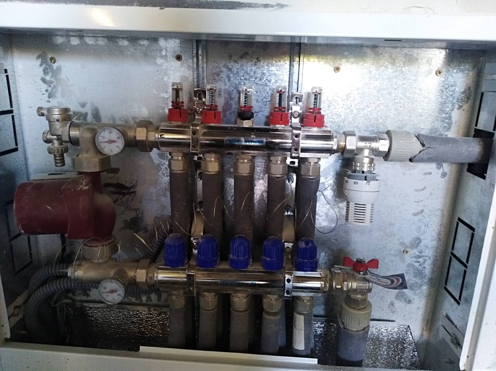

Puxta4ok1, Скажите, а такой вариант не лучше, пкерепаять подачу на сторону насоса
и переставить клапан

Puxta4ok1 написал: а такой вариант не лучше,
Лучше. Здесь обратка будет холодной.

cineman, если я правильно вас понял то с моей системой лучше всего сделать как на втором фото?

Puxta4ok1 написал: cineman, если я правильно вас понял то с моей системой лучше всего сделать как на втором фото?
Puxta4ok1, да, лучше сделать как на втором фото. Но, я не знаю железок, что на первом фото. Не вижу возможностей, которые есть у них. Я никогда такое не покупаю.
