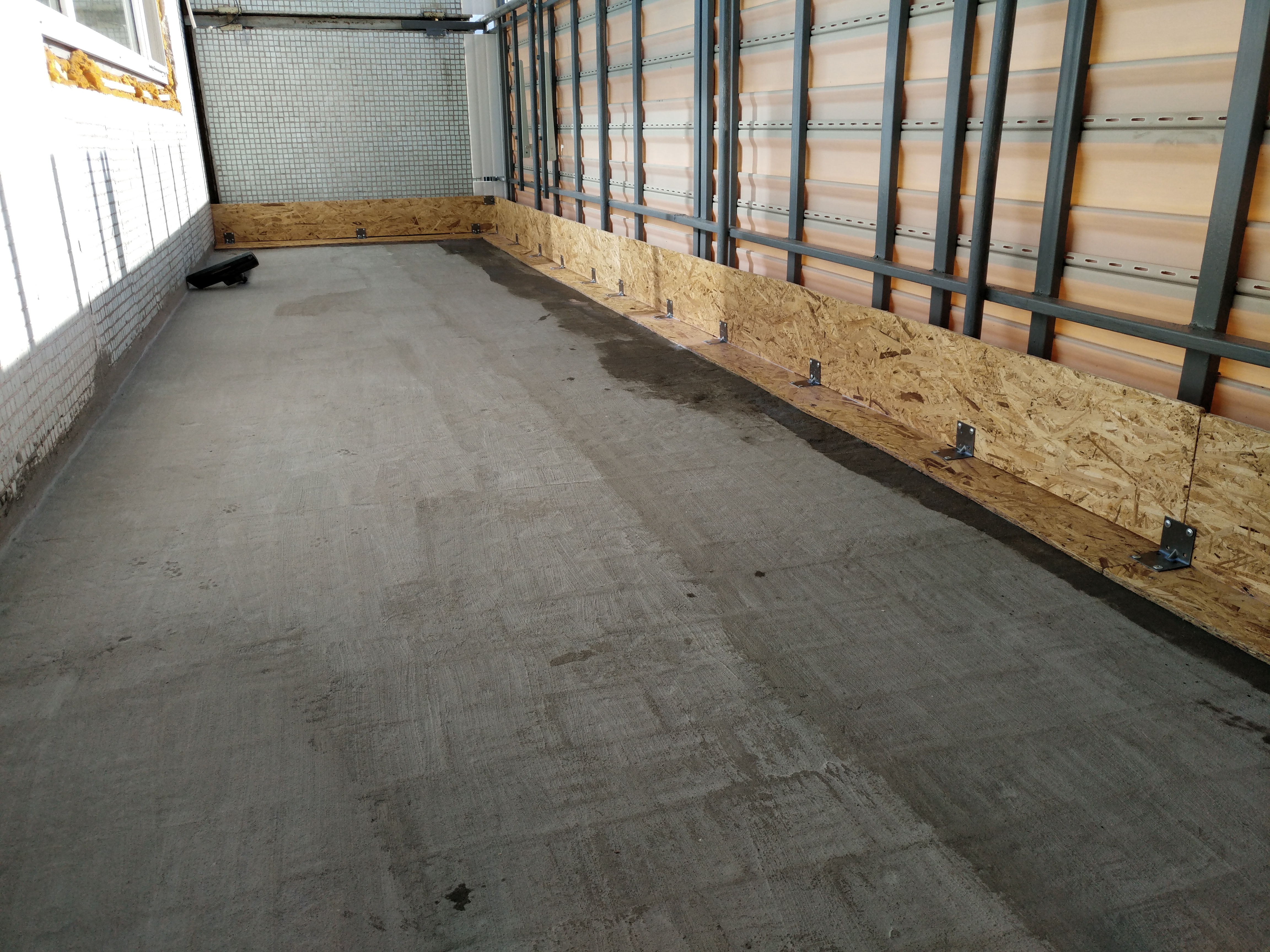

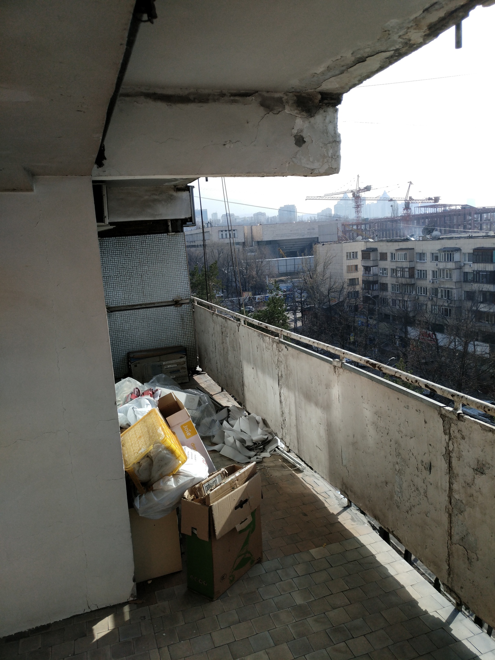

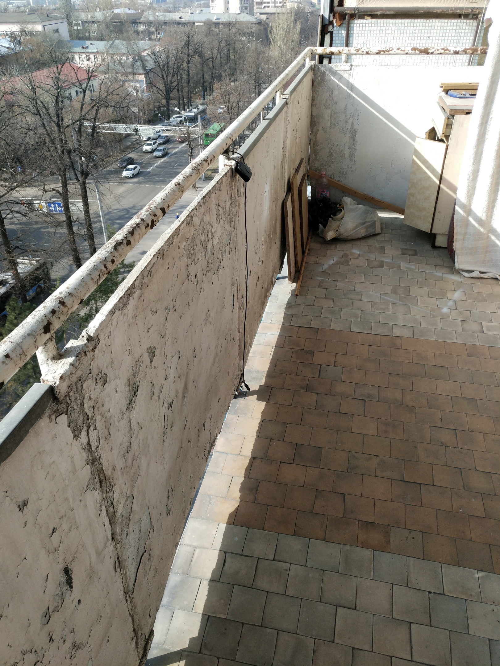

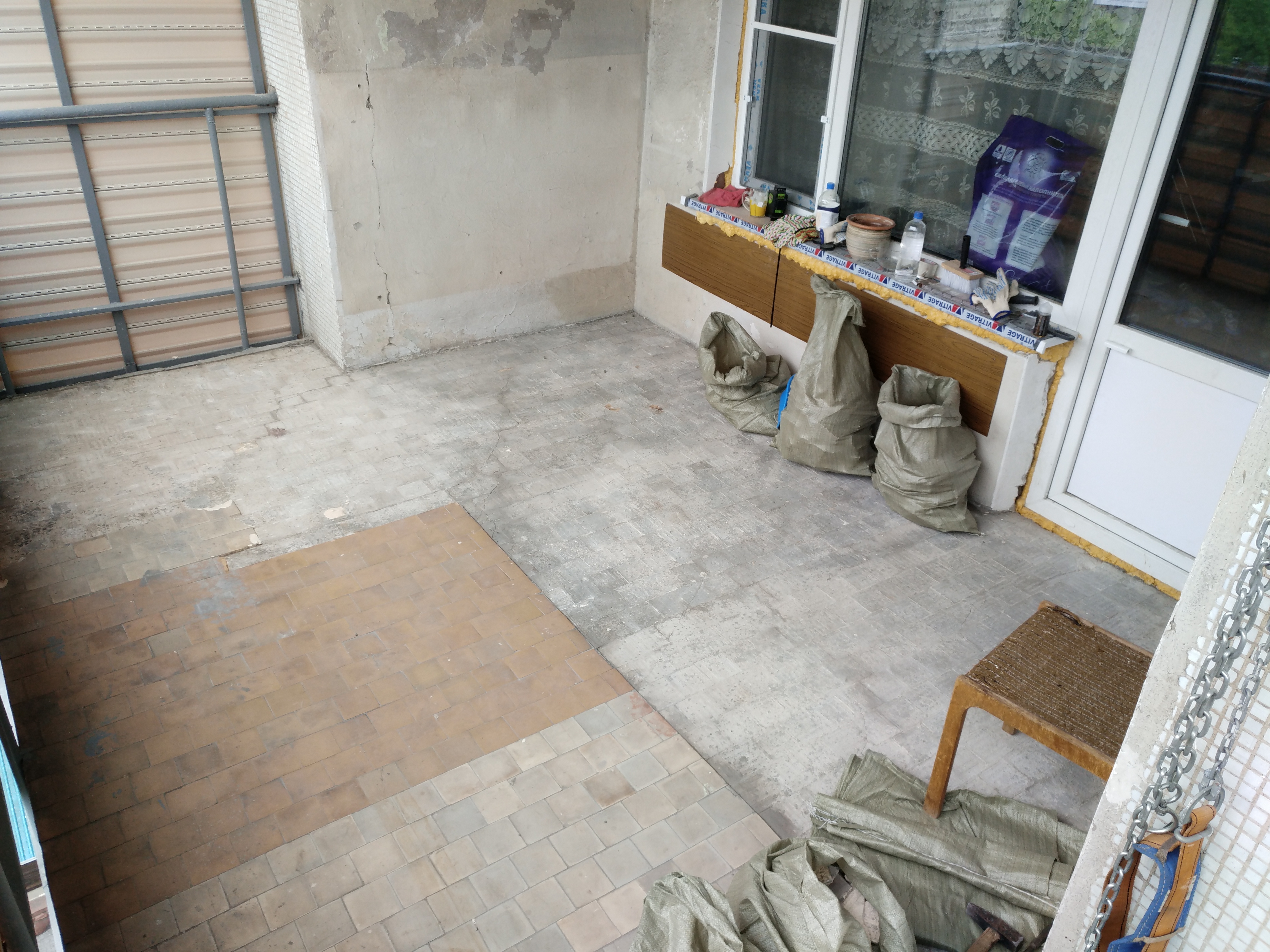

Далее взялся за демонтаж старого кафеля.

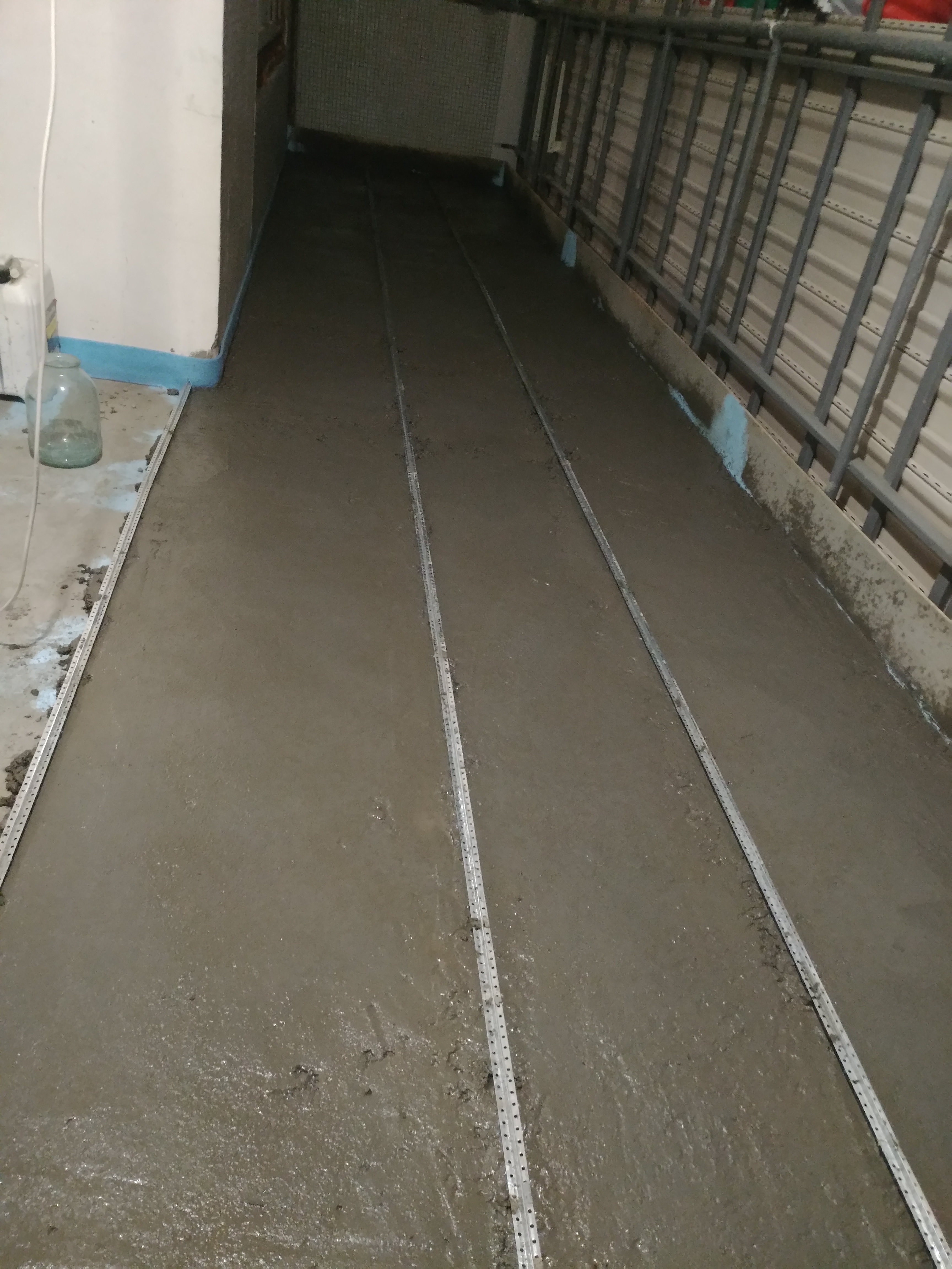

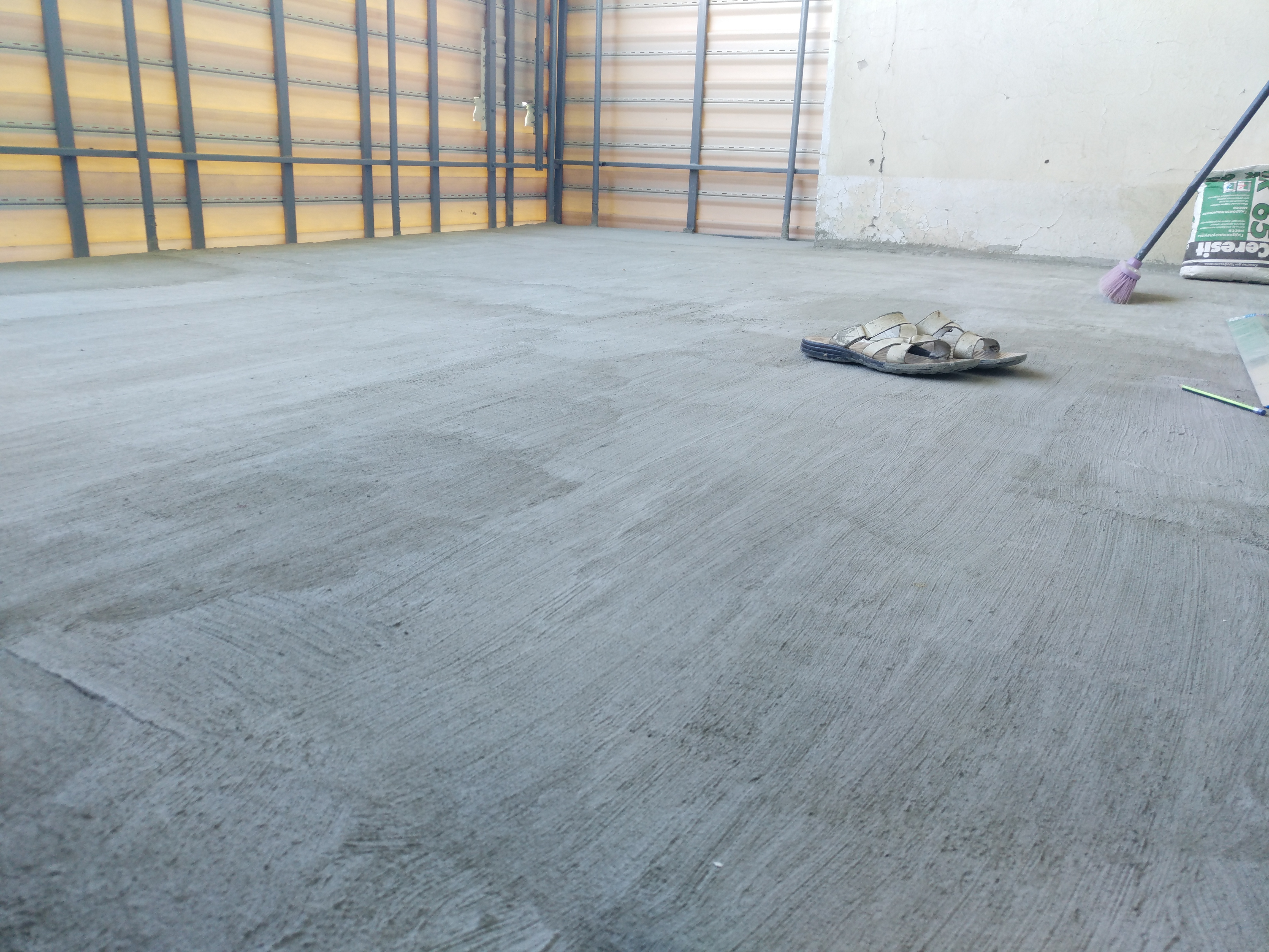

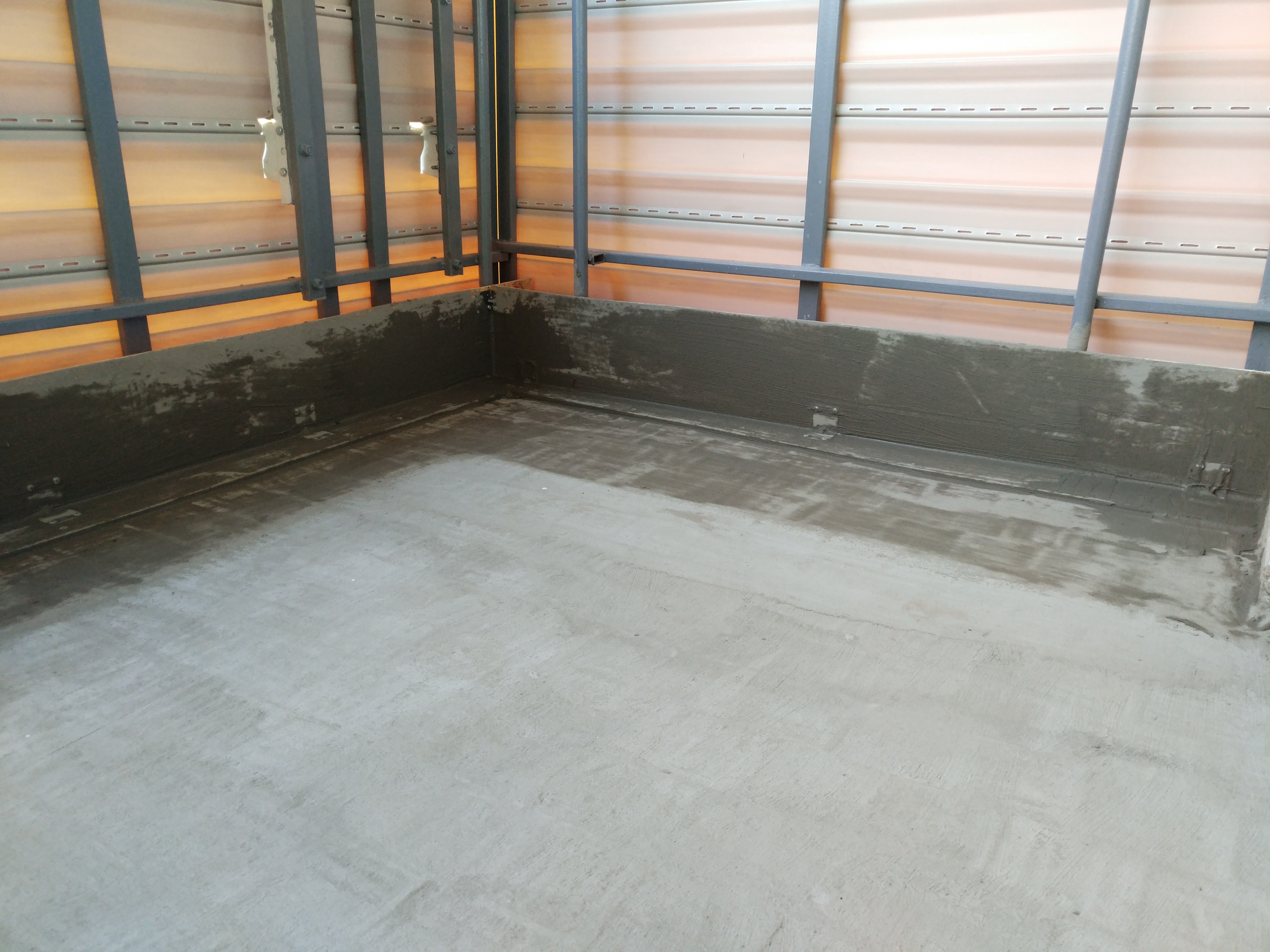

Были не большие трещины под плиткой, но основание было жестким не бухтело, решил оставить, нанес цементную гидроизоляцией, чтобы ничего к соседям не убежало, установил опалубку для будущей черновой стяжки . Пол был значительно завален в горизонте, но при этом возле входных дверей я не мог поднимать уровень более чем на 30мм. Утеплитель никак не влез бы, но с учетом что у соседей снизу теплая отапливаемая лоджия, решил остановиться на стяжке с досточно большим содержанием керамзита для облегчения конструкции, и матами теплого пола. Чтобы прогрев был равномерным, решил сначала сделать черновую цпс с керамзитом, уложить маты, залить тонким 6-7мм слоем нивелирки.

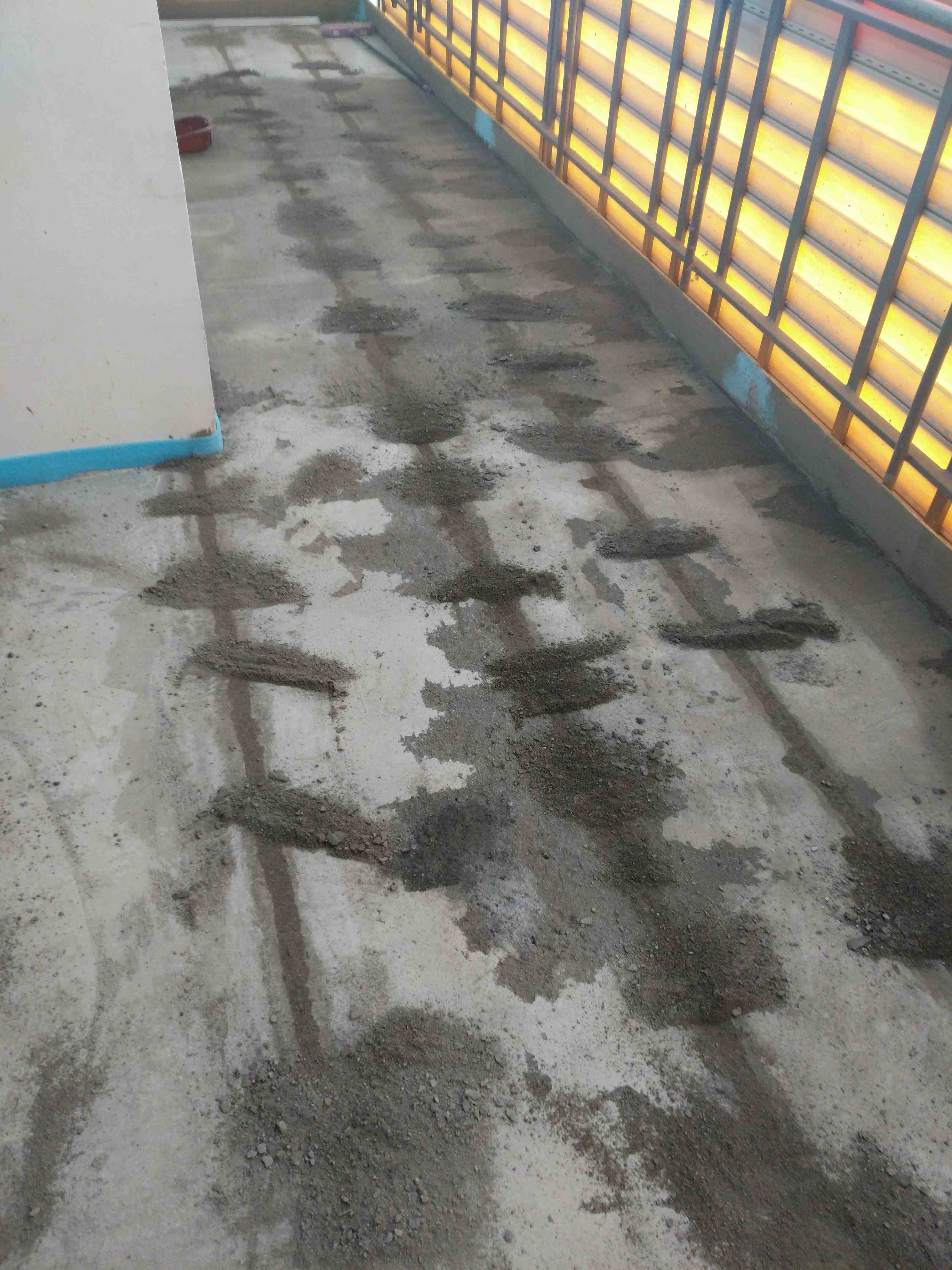

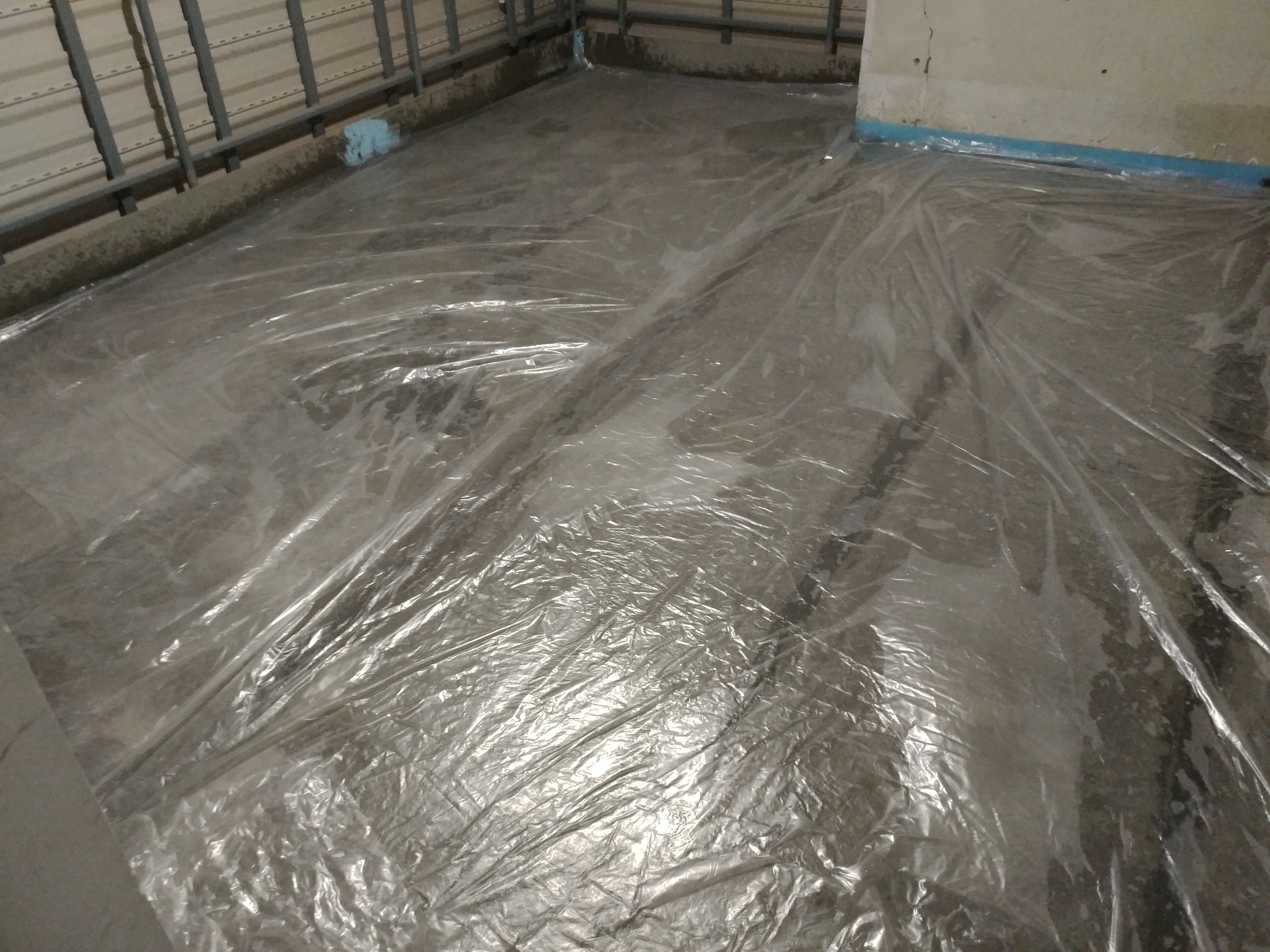

Стяжку делал по маякам и лазерному нивелиру, с добавлением пластификатора и микрофибры для надежности) по периметру демпферная лента. Залил, достал маяки, штробы заделал тем же составом, переодически поливал водой и накрывал пленкой.
