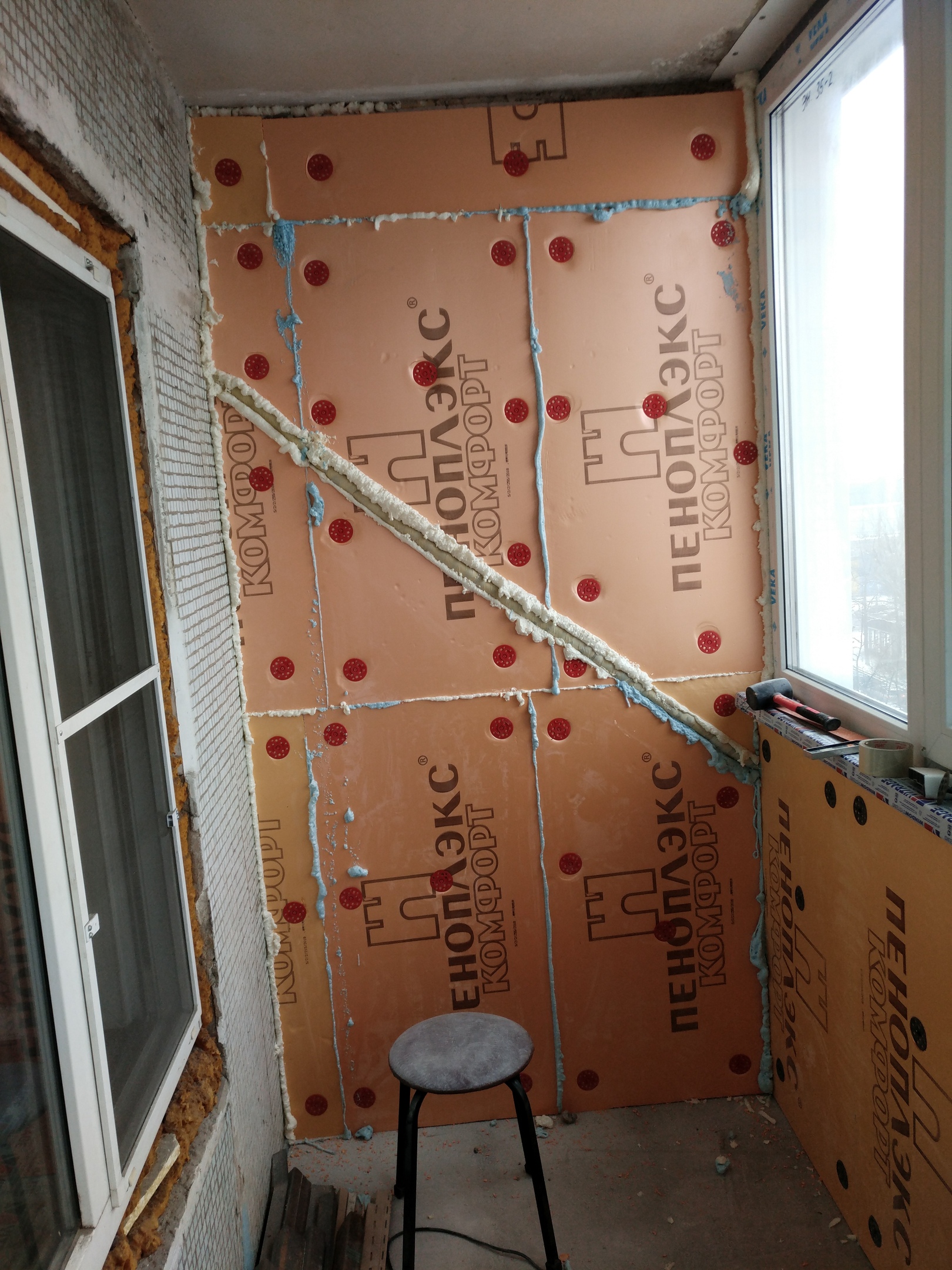

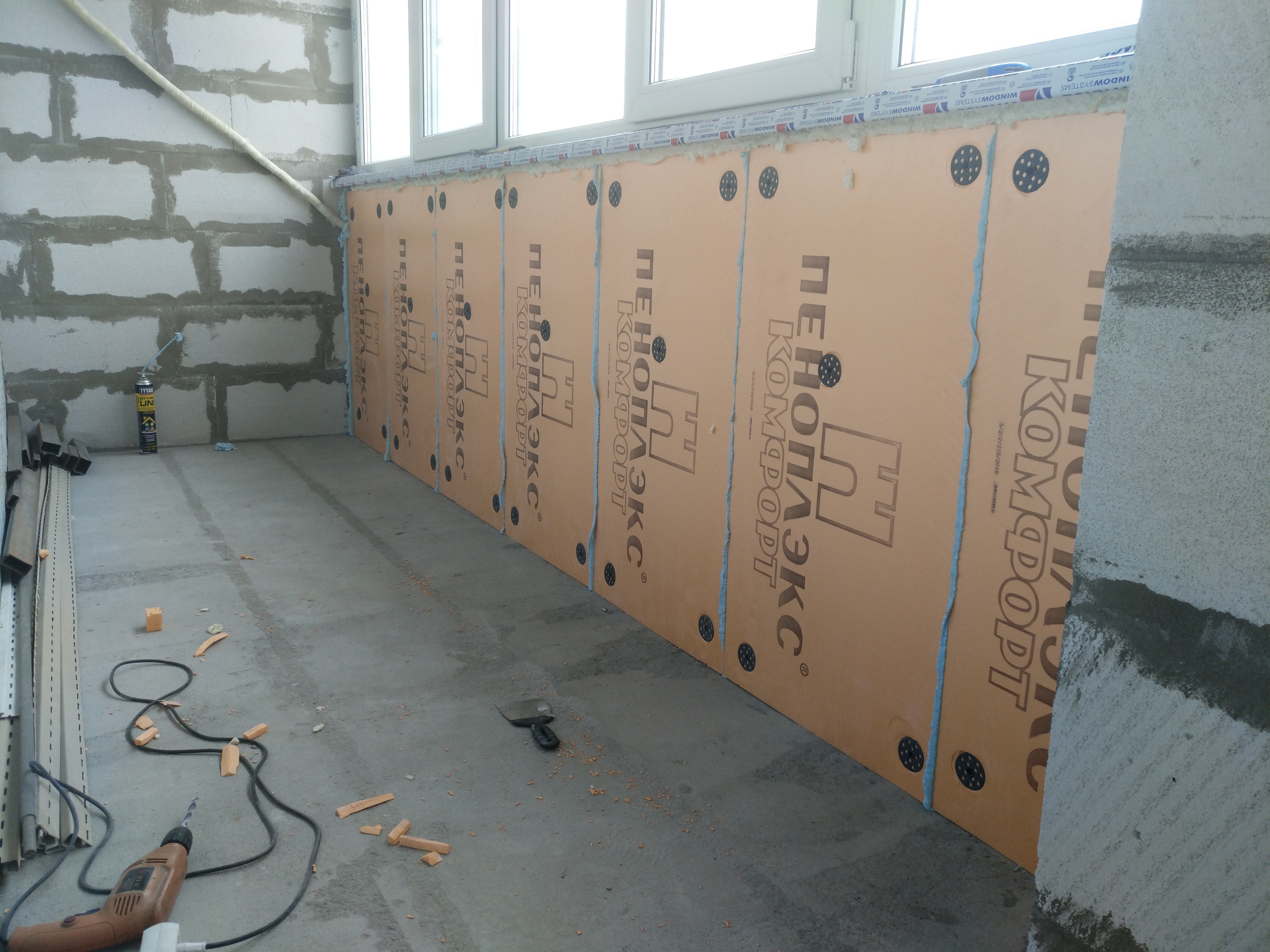

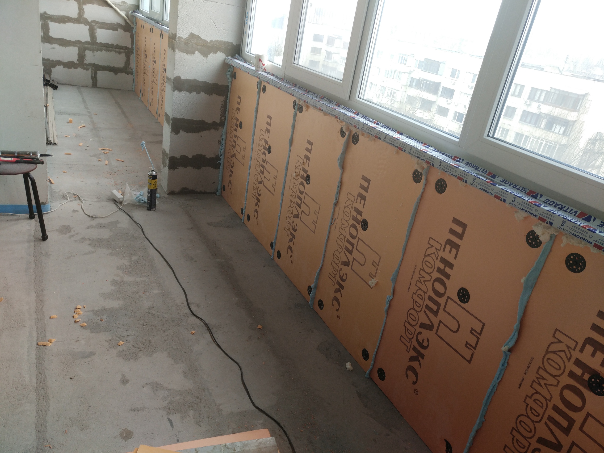

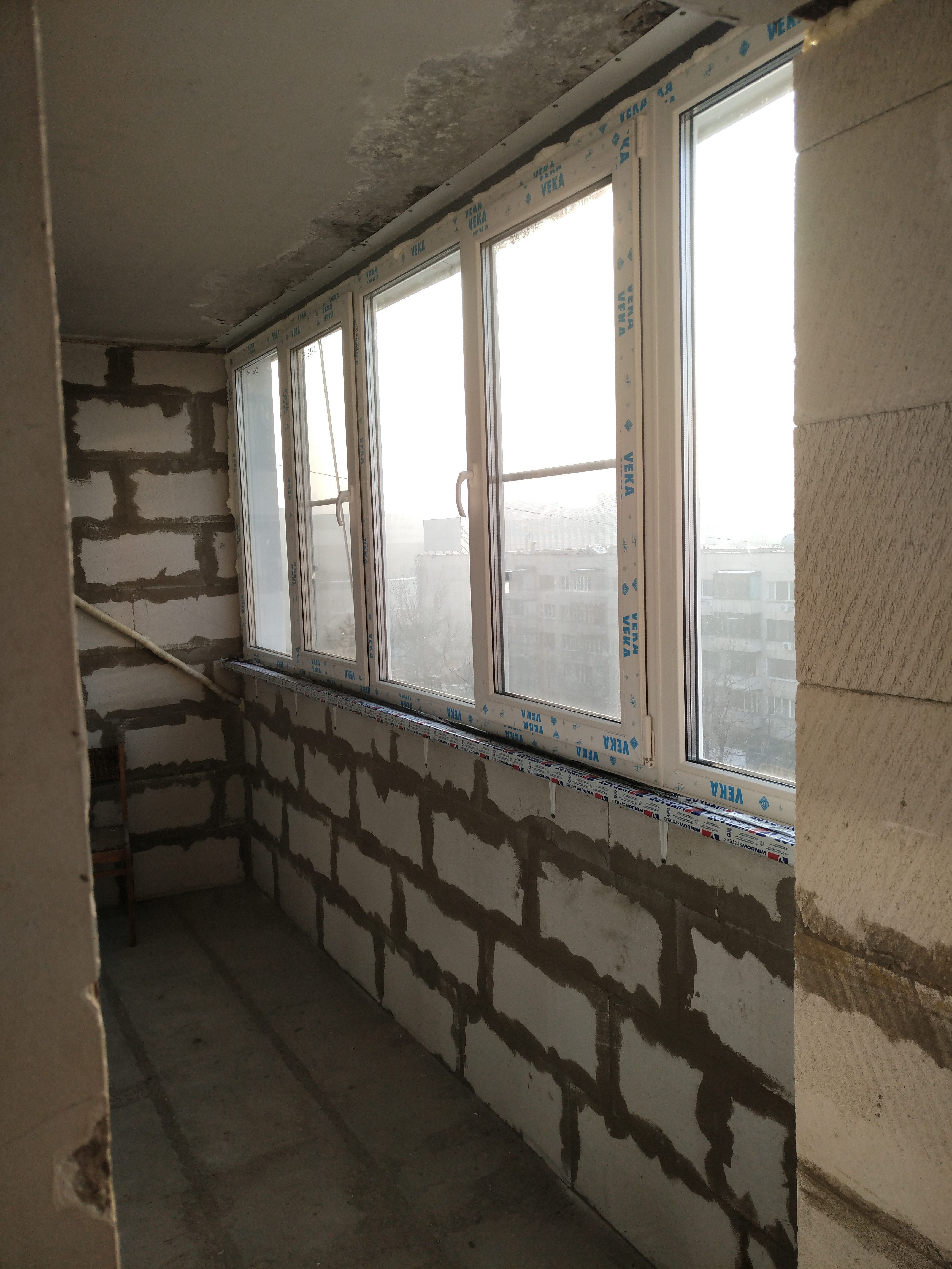

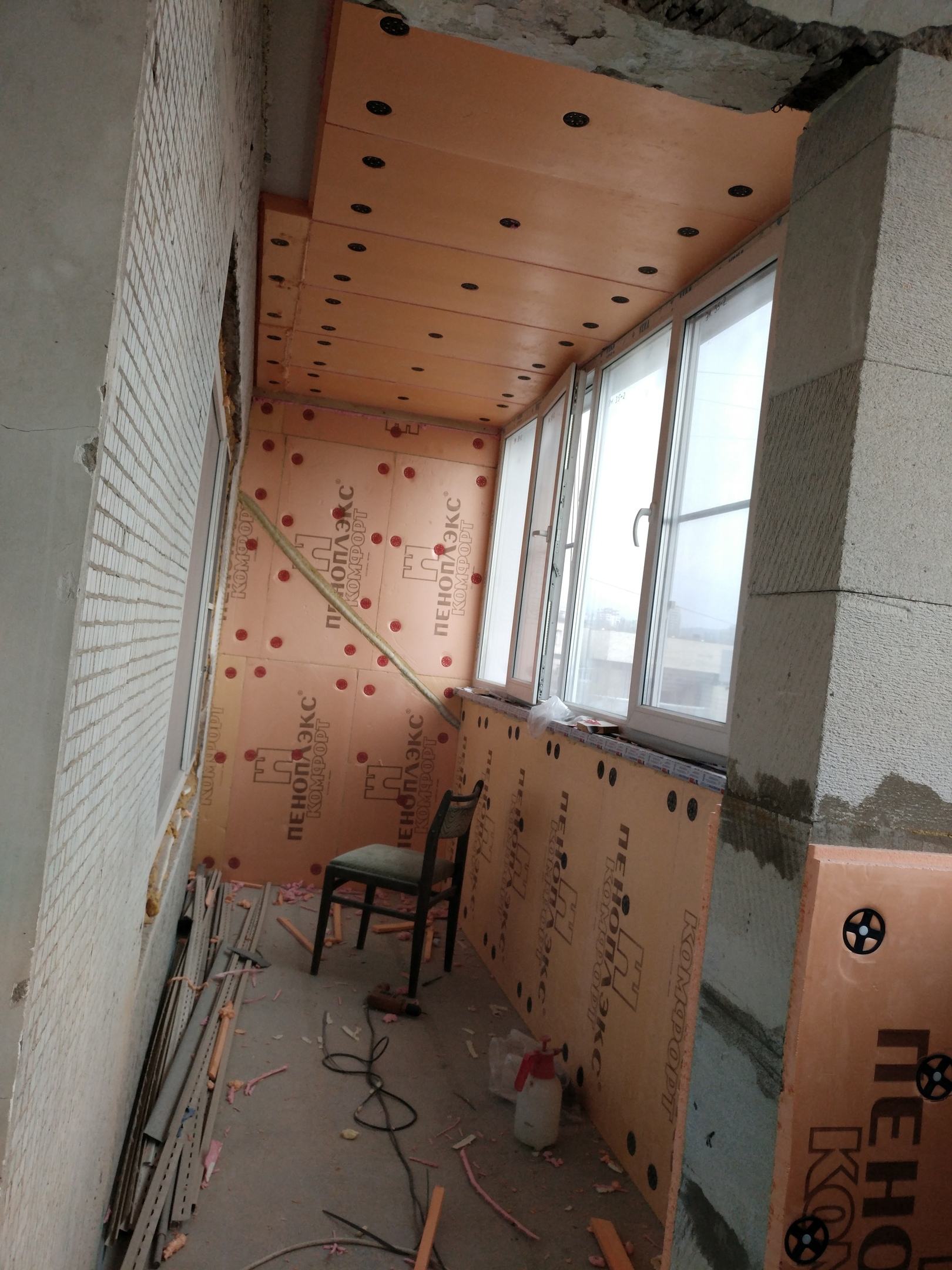

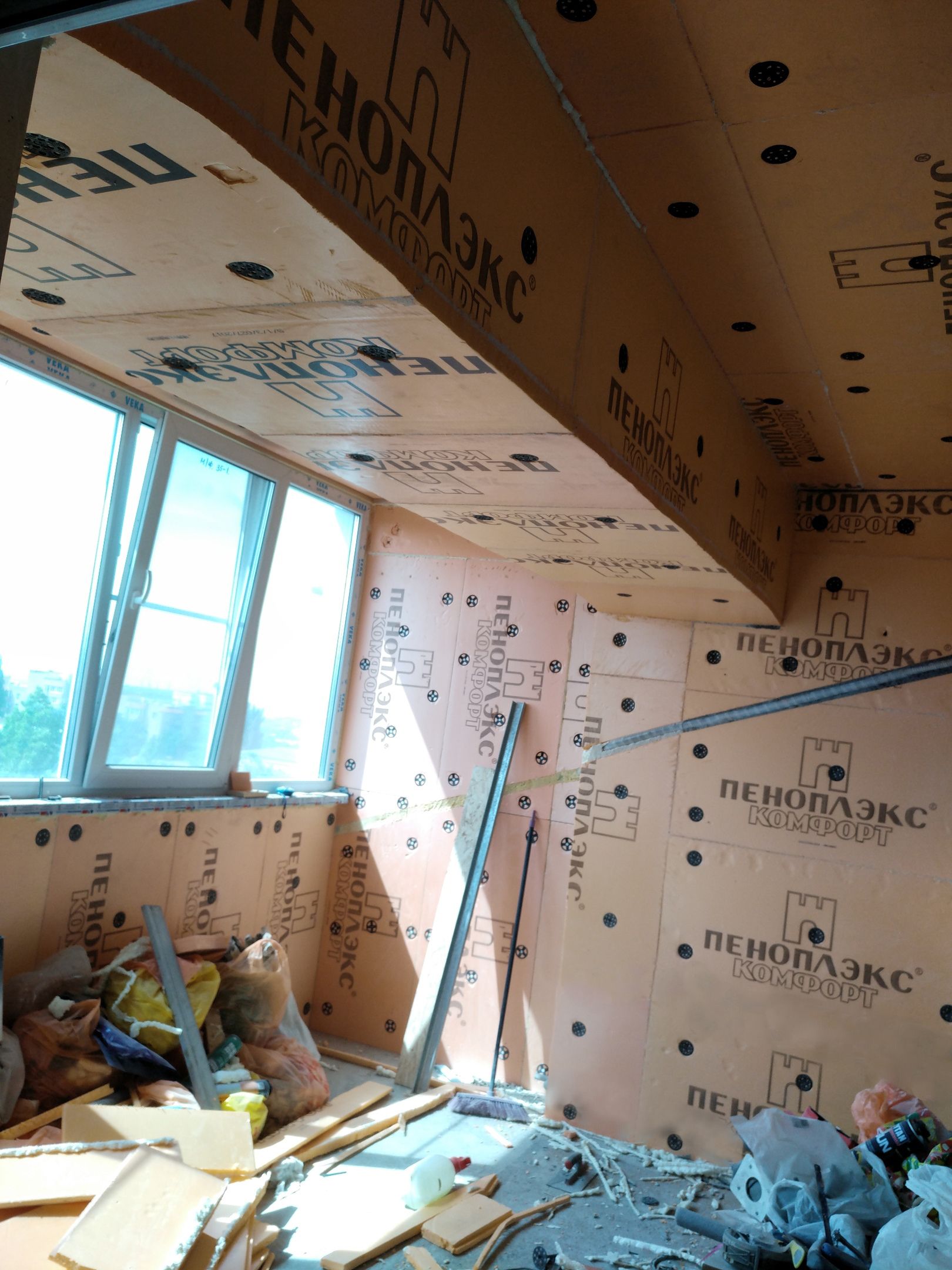

Сделал утепление пеноплексом, все стыки проходил пеной, в конце лишнее подрезал:

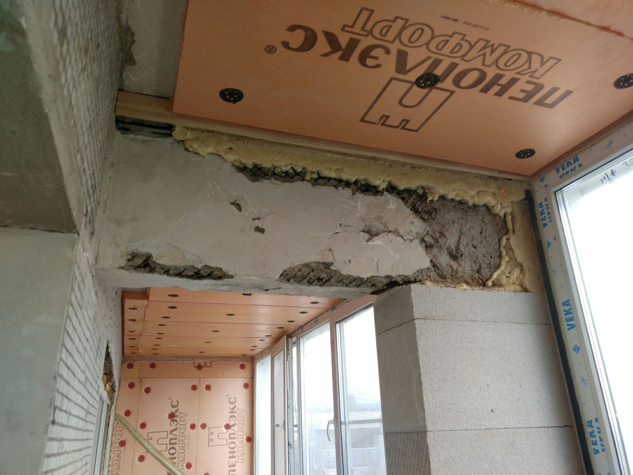

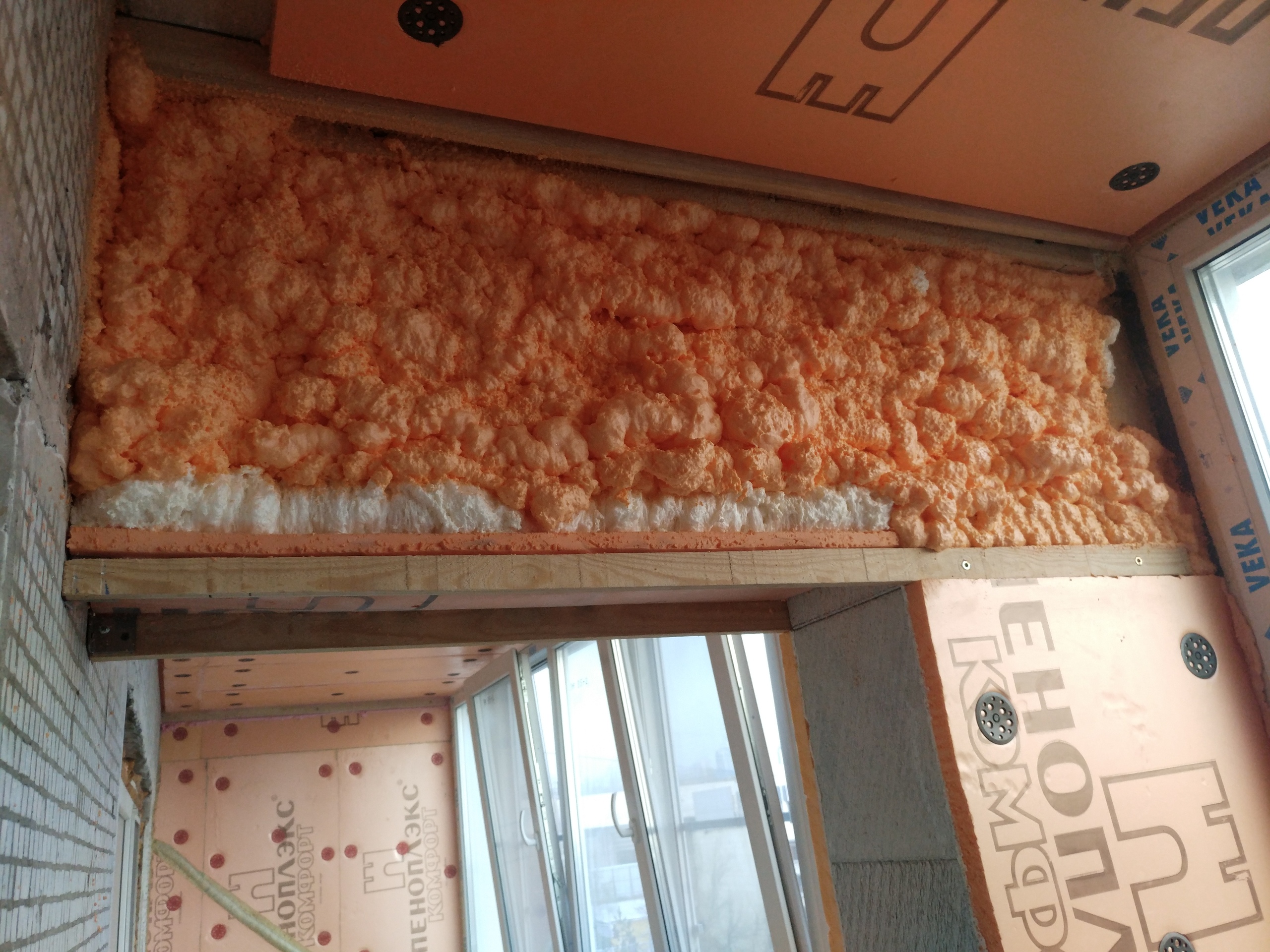

Ригель был в ужасном состоянии, точнее это даже ригелем не назовешь, швеллер, и штукатурка на нем осыпалась достаточно сильно из за постонных дождей, крепить пеноплекс не получалось , пришел на помощь полинор) сколупал частично штукатурку, залил пеной, срезал, закрыл листом осб в ровень с остальным пеноплексом на столбе. Тем самым скрепил остатки штукатурки и утеплил толстым слоем полинора.

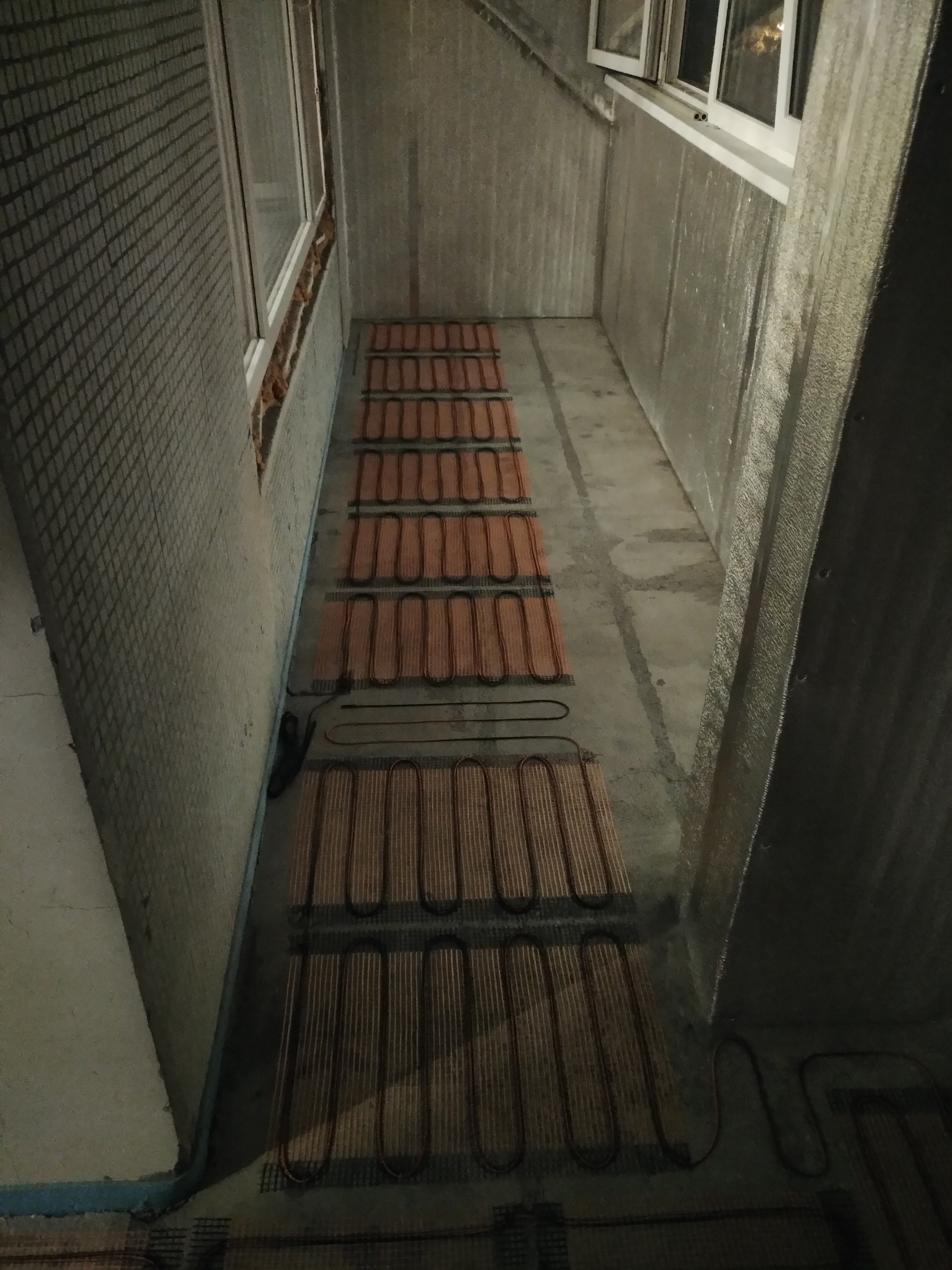

Сверху пеноплекса добавил слой пенофола(аналога) 5 мм.
Навел порядок, обильно загрунтовал черновую стяжку на 2 раза бергауф тиефгрунтом.

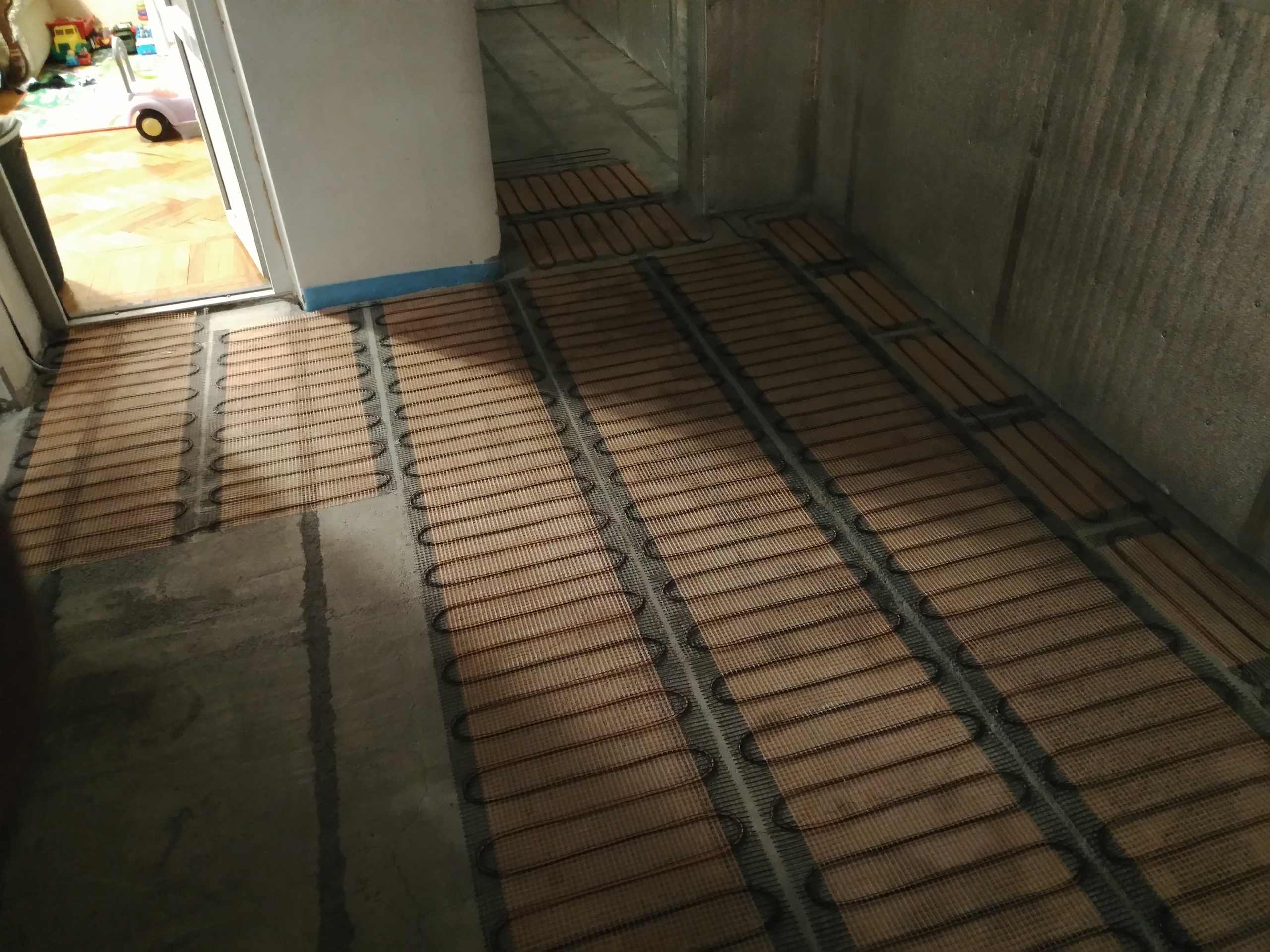

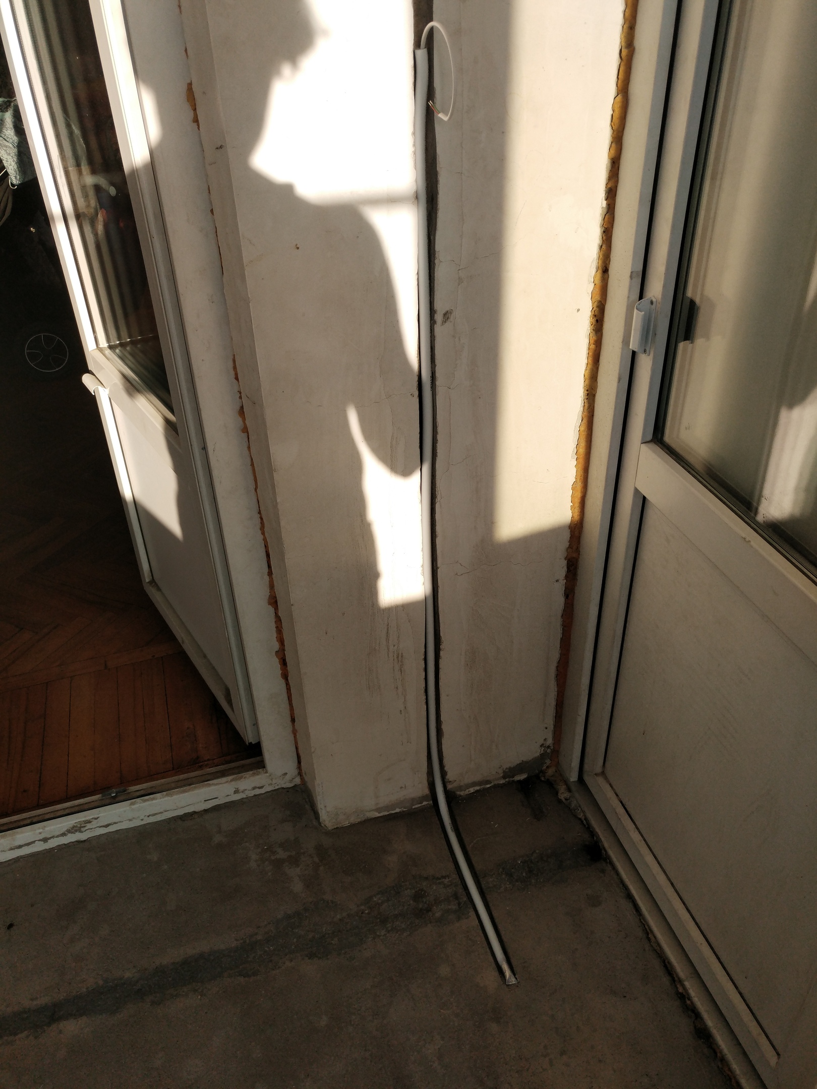

Сделал штробу под датчик Теплого пола, уложил в металлопластиковую трубу, вместо гофры, в гофре не понравилось, что датчик с трудом вытаскивается. Конец трубы сплюснул, зачистил от пластика внутри и снаружи чтобы теплопроводность была максимальной.
Разметил и разложил маты теплого пола теплолюкс 160вм/м. Как обычно, в процессе работы пересмотрел планировку, пришлось добавлять еще одну секцию теплого пола(они будут запаралелены на терморегуляторе).

15.10.2019 в 13:56:34

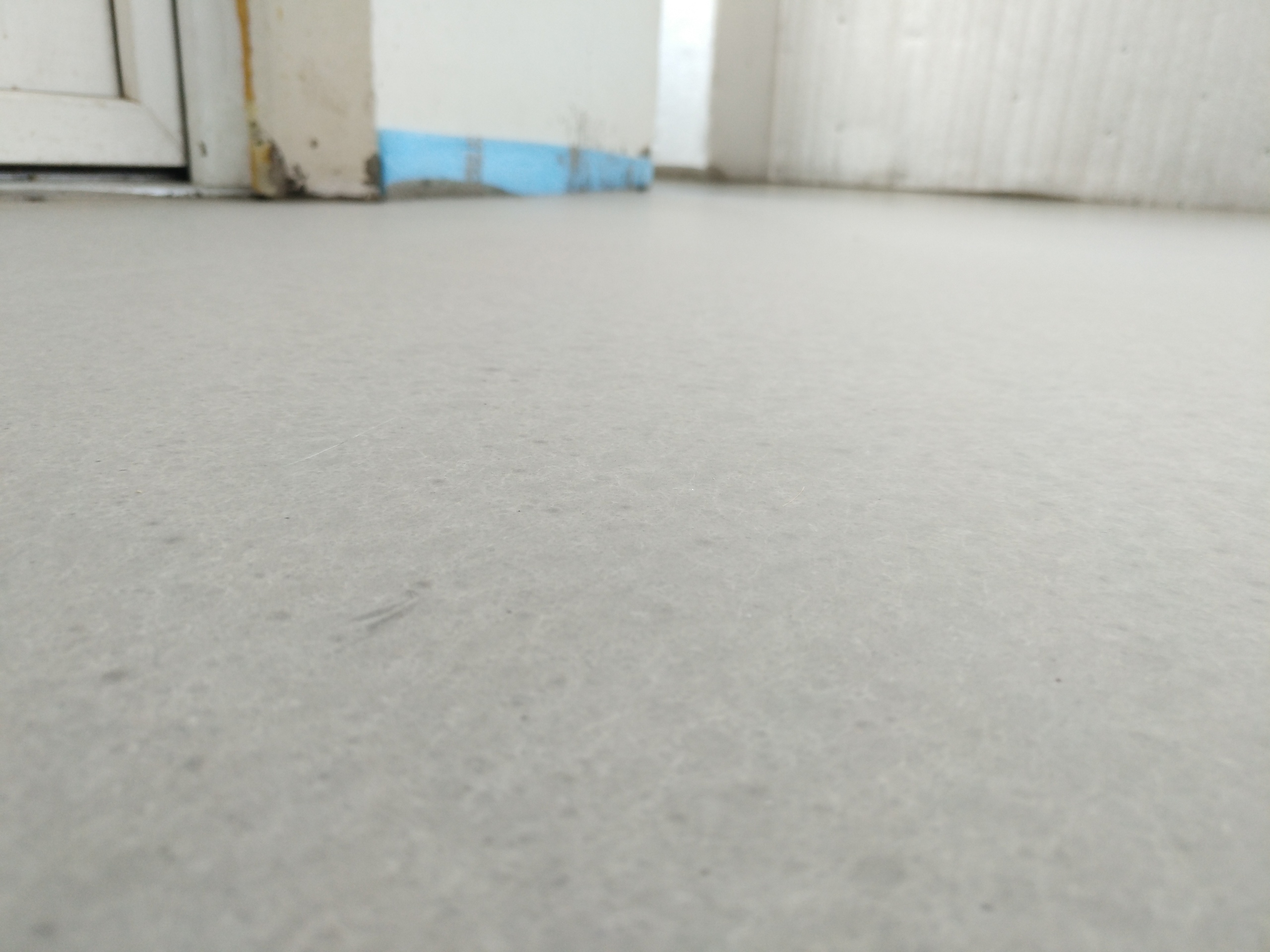

ну и сверху кабеля залил наливайку bergauf zement final. слой 6-9 мм.
отзыв о наливайке, опыта с другими не было, но при максимальном добавлении воды по инструкции, все равно как то густовато, тяжело разравнивается и быстро схватывается слишком, валиком особо не поелозишь на такой площади за раз. получилось относительно ровно, но просветы по 2м провилу кое-где есть в 1мм +-, не очень доволен, но видимо без опыта не суждено выйти в ноль было, на пол планируется пвх (кварцвинил) плитка на клей.

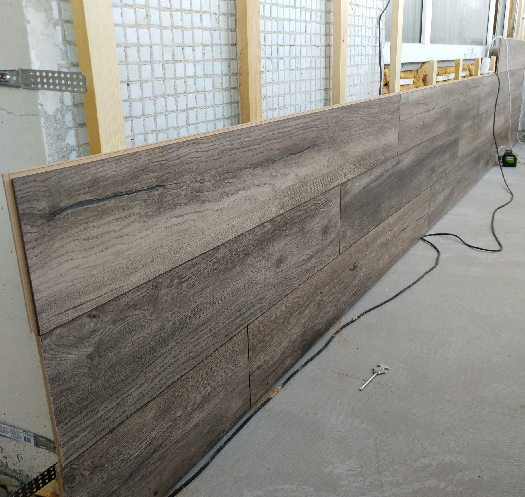

01.11.2019 в 11:36:39
Начал отделку, ламинат на рейки при помощи степлера и точечно жидких гвоздей. Первый ряд отстрелял по нивелиру по контуру всей комнаты, чтобы по всей площади все фаски были в одной плоскости и ничего не съехало. На полу планируется ПВХ плитка, потолок под вопросом пока, пока думаю насчет того же ламината(но другого цвета).

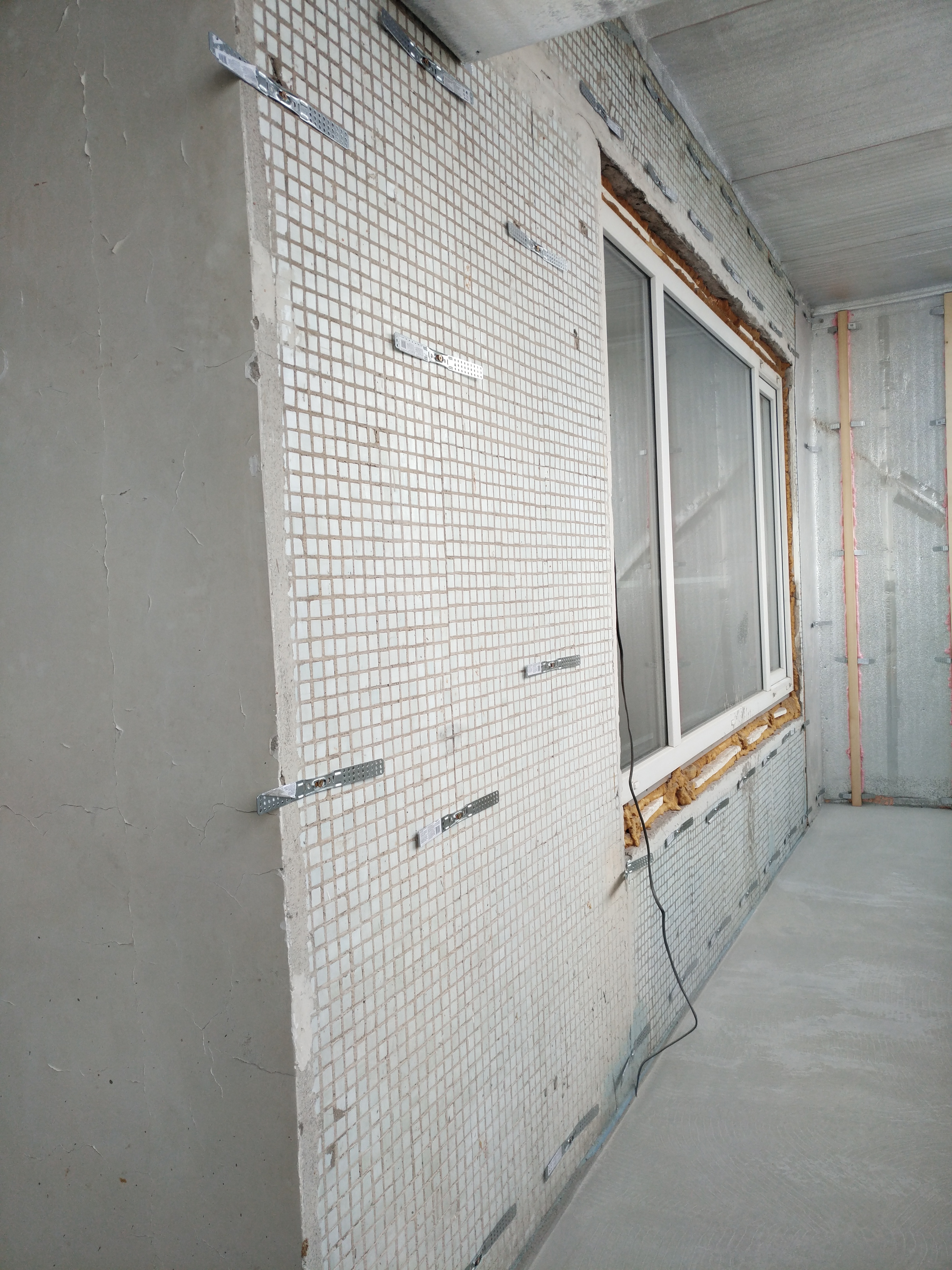

01.11.2019 в 23:39:22

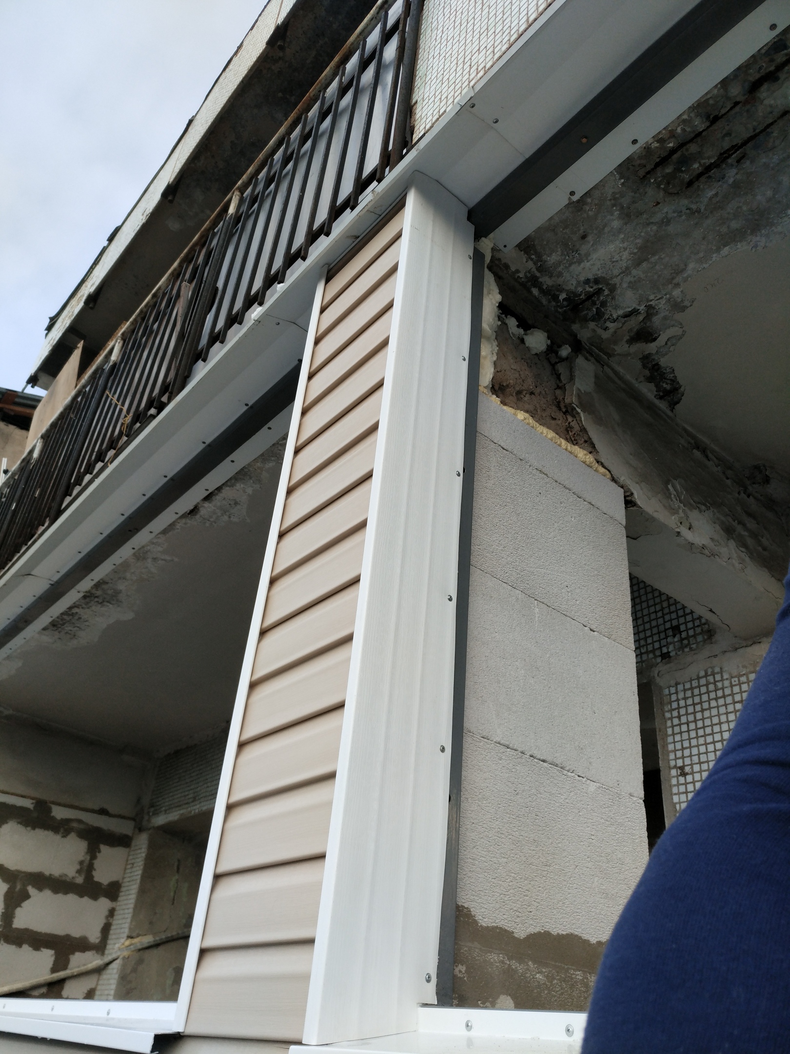

faralint,
  1. Чем полинор отличается от других монтажных пен?
  2. Внутренние стены лоджии тоже надо утеплять - по ним пробирается холод снаружи. В углах, под отделкой возможен конденсат и лед со всеми вытекающими

02.11.2019 в 06:31:16
BV написал: faralint,
BV,
1 Полинор, лично для меня думаю ничем, удобством нанесения только если, т.к. в комплекте идет удобная насадка. Да и ценник сопоставим с обычной нормальной пеной.
2 Возможно и так, но я утеплил около 50 см внутренникх стен, которые граничят с улицей, чтобы исклбчить такие моменты, поэтому сомневаюсь что они могут остывать на столько, чтобы быд конденсат. Да и в принципе не видел чтобы внутренние стены утепляли, они же служат аккумуляторами тепла, нагреваются с квартиры и отдают тепло на лоджию, а если еще на лоджии есть отопительные приборы, теплый пол и тп. То темболее.

Сообщений: 111953
02.11.2019 в 16:21:07
faralint написал: но я утеплил около 50 см внутренникх стен,
50 см бетона - "шикарная" теплоизоляция :D

BV написал:
BV, Можно поподробнее?
Аватар пользователя
Сообщений: 111953
02.11.2019 в 19:41:04
faralint написал:
BV написал:
faralint, Можно:
faralint написал: я утеплил около 50 см внутренникх стен, которые граничят с улицей,
https:https://cdn.mastergrad.com/mediafiles/69/91/91/69919135c7312b33846d36ed63e63010.jpeg промерзание будет от ледяных перекрытий сверху и снизу по бетону внешней части выходящей на лоджию, сбоку - по бетону от соседского ледяного бетона. Но судя по фото .... там и 50 см нет, хотя, возможно, вы про боковые перегородки с соседскими лоджиями
faralint написал: Да и в принципе не видел чтобы внутренние стены утепляли, они же служат аккумуляторами тепла, нагреваются с квартиры и отдают тепло на лоджию,
вот это как минимум неверно.

02.11.2019 в 20:00:20
BV,
Снизу у соседа теплая лоджия, тоесть холод идет только с торца плиты это 1.5 метра до стены, не думаю что холод дойдет, сверху у соседа холодная лоджия. Так сойдет?)
