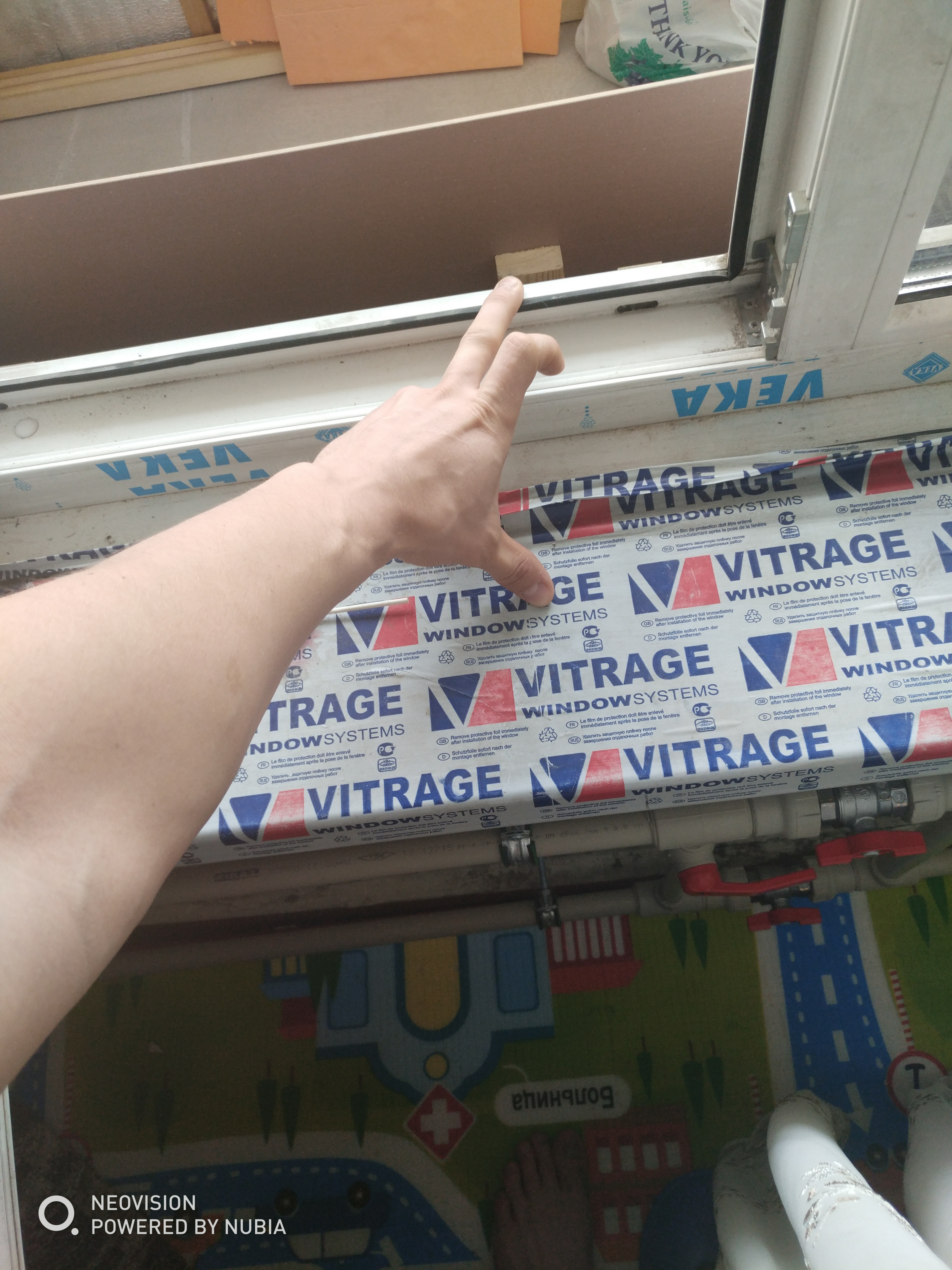

BV, даже на внутреннюю стену 5см? Меня тоже везде смущало, что очень уверенно много где говорят, что внутреннюю стену не утепляют, но в это можно поверить если дом панелька, и совсем не верится, если лоджию от квартиры отделяет 60см кирпича
Сообщений: 138913
02.11.2019 в 23:28:57
marron, и панельку и кирпичку, только в монолитке снимают фасадный слой и утеплитель и переносят границы теплового контура. Подумайте, что такое мостик холода и все встанет на свои места. Можете пирометром или тепловизором стенки посмотреть у неутепляльщиков - будет весьма наглядно и доходчиво.

BV написал: marron, и панельку и кирпичку, только в монолитке снимают фасадный слой и утеплитель и переносят границы теплового контура. Подумайте, что такое мостик холода и все встанет на свои места. Можете пирометром или тепловизором стенки посмотреть у неутепляльщиков - будет весьма наглядно и доходчиво.
BV, У вас есть фото с тепловизора, на сколько критичнны по температурным перепадам мостики холода от соседей сверху, либо снизу по внутренним стенам? Я согласен что, ну может сантиметров на 20-30 стена от холодной верхней плиты может быть холодной, а ниже уже квартирное отопление + отопление лоджии греют стены ведь с двух сторон, какой смысл от пола до потолка внутренние стены закатывать утеплителем?
Толщина стены между соседней комнатой и лоджией около 20 см, на ней висит радиатор.

faralint написал: Сделал утепление пеноплексом, все стыки проходил пеной, в конце лишнее подрезал:
faralint, Рукожопство ;) Лень читать форум и узнать как правильно готовится ЭППС к приклейке и потом как его правильно клеить? :nо:

faralint написал: Ригель был в ужасном состоянии, точнее это даже ригелем не назовешь, швеллер, и штукатурка на нем осыпалась достаточно сильно из за постонных дождей, крепить пеноплекс не получалось , пришел на помощь полинор) сколупал частично штукатурку, залил пеной, срезал, закрыл листом осб в ровень с остальным пеноплексом на столбе. Тем самым скрепил остатки штукатурки и утеплил толстым слоем полинора.
faralint, Жесть и глупость! :net:

faralint написал: BV,
Снизу у соседа теплая лоджия, тоесть холод идет только с торца плиты это 1.5 метра до стены, не думаю что холод дойдет, сверху у соседа холодная лоджия. Так сойдет?)
faralint, Промерзание по торцу бетонной плиты примерно 9 метров

faralint написал: Сверху пеноплекса добавил слой пенофола(аналога) 5 мм.
Навел порядок, обильно загрунтовал черновую стяжку на 2 раза бергауф тиефгрунтом.
Сделал штробу под датчик Теплого пола, уложил в металлопластиковую трубу, вместо гофры, в гофре не понравилось, что датчик с трудом вытаскивается. Конец трубы сплюснул, зачистил от пластика внутри и снаружи чтобы теплопроводность была максимальной.
Разметил и разложил маты теплого пола теплолюкс 160вм/м. Как обычно, в процессе работы пересмотрел планировку, пришлось добавлять еще одну секцию теплого пола(они будут запаралелены на терморегуляторе).
faralint, Фольгированный туристический коврик и дрова на стенах лоджии чтоб в случае пожара быстрее загорелось и быстрее разгоралось? Осталось ещё пару литров бензина в пластиковой бутылке оставить :mad: Себе такое не делают! Вспомните пожар в Самарском УВД в 90-х годах, там была такая вот хрень.

nadegniy, вы бы хоть кроме щедрой раздачи эпитетов местами пояснили, например, про ригель полинором.
Да и за ТС обидно, 90% роликов на ютубе еще большую жесть творят, ну а тут ну незашкурен пеноплекс, количеством грибков компенсировал, ими же холод потянул. Бесполезная фольга. То, что пеноплекс не под штукатуркой, так и большинство пластиком обшивают, о пожарах не думают как и в остальных своих комнатах. Недавно рассказ где-то попадался, как пожарный инспектор - пенсионер открыл строительный магазин, а потом у него друг ни один материал там не смог купить, потому что пожарник страх нагнал по матриалам по горючести или выделению дыма. Да, по делу, но тогда и ремонты не затевать.
Кстати да. Хороший способ получить ржавеющий ригель в мокрой пене :)

BV написал:
BV, Ригель был мокрый , потому что по нему бежала вода с торца, сейчас там отлив и сайдинг, от чего ему мокреть то?
nadegniy, Нужно было снять штукатурку, очистить от ржавчины, заштукатурить, потом утеплять? В чем глупость, поясните?
