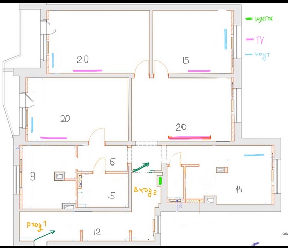

Помогите, пожалуйста, с сетью wi-fi и интернет. Квартира состоит из двух объединённых, метраж жилой зоны 115 кв.м ( это без коридора между двумя входами - там ещё 12 метров). Дом серии П-44. Все стены несущие, кроме перегородок санузлов - они из пеноблоков. На плане я обозначила метраж, расположение телевизоров, расположение рабочих столов с ноутбуками. В маленьком коридоре двойным пунктиром очерчен квадрат - это нависающие арки - перекрытия из несущих стен, опущены на 40 см.от потолка. Потребности: хороший интернет, в семье дети - начальные школьники, у двух взрослых частая работа на дому, ну и на годы вперёд - мало ли что из техники предложит жизнь, чтобы без переделок. Не знаю важно ли - 5 кондиционеров, работающих от wi-fi, принтер и сканер, работают от wi-fi. Одновременно в сети по вечерам 3 ноутбука, 2 -3 телевизора,смартфоны. Провайдер сейчас Onlime. Но именно в этой квартире ещё не жили, только делаем. Вчера приходил "знакомый мастер по слаботочке" и дал примерный план работ. Его советы:
  1. В квартире нашей планировки должно быть ТРИ точки - вот такие: Двухдиапазонная точка доступа Ubiquiti UniFi AP AC PRO http://www.ubnt.su/ubiquiti/unifi-ap-ac-pro.htm
  2. К центральному телевизору в гостиной провести напрямую кабель и подключить сзади на стене рядом с антенной и розеткой. (Телевизор будет покупаться новый современный и большой.) 3.И просто совет - приобрести файловое хранилище nas Очень прошу просмотреть и оценить "нужность-ненужность", потому что мнения разделились, и вопрос не бесплатен. Кто-то говорит, что одного мощного роутера в центральной комнате хватит "на всех и на всё" и незачем проводить сеть внутри квартиры, а вот сотрудники компании сказали, что нужно бы так, как они советуют, а лучше ещё и к каждому тевизору отдельный кабель.. Надеюсь на советы

План

Lusek написал: Кто-то говорит, что одного мощного роутера в центральной комнате хватит "на всех и на всё" и незачем проводить сеть внутри квартиры,
Из своего опыта. Один мощный wi-fi роутер расположенный на входе квартиры две несущие стены не пробивает. Вернее 2.4 ГГц пробивает а 5 ГГц нет. Так что для Вашей квартиры расположение по центру может не сработать. Нужно минимум 2 WIFI точки в разных концах. Если телевизоры будут активно юзать инет, то желательно их пустить по кабелю. Пропускная способность канала wi-fi делиться между всеми абонентами. Так что если есть возможность что нибудь из устройств посадить на кабель то лучше это сделать..

Пожалуйста, подскажите кто-то. Хотя бы рядовые вопросы: к телевизору сзади нужно подводить кабель интернет? Читаю форумы - советы разнятся между "обязательно" и "ни в коем разе".
Vlad Zhdanov, СПАСИБО! Почему-то ваш ответ только сейчас появился. А что скажете про вид оборудования, который мне советуют? И вот "что-нибудь из устройств посадить на кабель" - вывести кабель в районе хотя бы одного рабочего стола с ноутбуком. Когда мне пришлют план "работ" - я ещё раз здесь проконсультируюсь, хорошо?

Power king triple установить по центру, будет прием везде.
ПС: К телевизорам/компьютерам и прочей стационарной технике, требующей подключение к интернет, лучше провести кабели.

Мне прислали предлагаемый план размещения точек доступа. 1. Из санузла - пробивает кухню и гостиную (35-40 кв. м). 2. Из спальни - спальню и детскую ( 40 кв.) . 3. И из маленькой детской - для неё же и дальней части гостиной.( 20 кв). 4. Подключение к главному ТВ в гостиной.
Не много? И правильные ли точки доступа?

GAMOTO написал: Power king triple
нафиг! имхо лучше несколько "маленьких", чем одну "мощную"
Lusek написал: И правильные ли точки доступа?
если бюджет позволяет, то правильные.

GAMOTO написал: Power king triple установить по центру, будет прием везде.
Мощность 25 дбм. + внешние антенны . Но только один диапазон 2.4 ГГЦ.
Мне примерно также говорили про zyxel multy wsq50 У него мощность 20 дбм. Правда антенны встроенные 9 шт. Однако 2 капитальные кирпичные стены по 40-50 см. диапазон 5 ГГц не пробивает.. Надо ставить две шт.

Marozoff написал: если бюджет позволяет, то правильные
а если побюджетней хочется, то яб на микротики глянул... вот например https://nanaiki.ru/products/tochka-dostupa-mikrotik-cap-ac и в качестве "головного" https://nanaiki.ru/products/marshrutizator-mikrotik-hex (этот без вифи совсем) впишетесь в бюджет полутора предлагаемых Ubiquiti

Спасибо за ответы. Смотрите, мне предлагают сразу ТРИ мощных. ( они же мощные?) Бюджет потянем, если это "правильное решение". Почему и спрашиваю - посмотреть на второй картинке красные точки - это размещение сразу трех таких Т.Доступа. Если они мощные, может хватит двух? Или "лучше больше" про запас ? И прямое подключение к одному из ТВ ( центральному).
